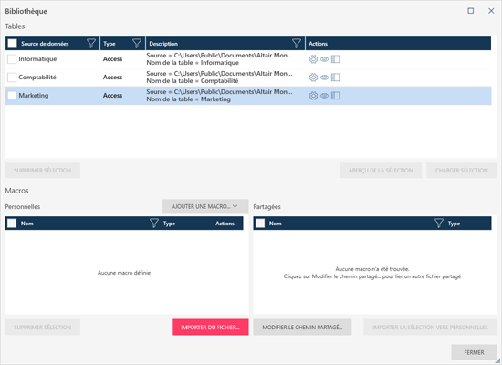

Quand vous enregistrez une source de données dans la bibliothèque, Monarch Data Prep Studio garde aussi en mémoire le chemin d’accès ou l’emplacement de la source. Vous pouvez ensuite utiliser la bibliothèque pour accéder en toute simplicité et inclure des sources de données fréquemment utilisées lorsque vous définissez des espaces de travail, sans avoir à ouvrir la source de données et à charger les tables.
Ces sources de données sont listées dans la boîte de dialogue Bibliothèque.

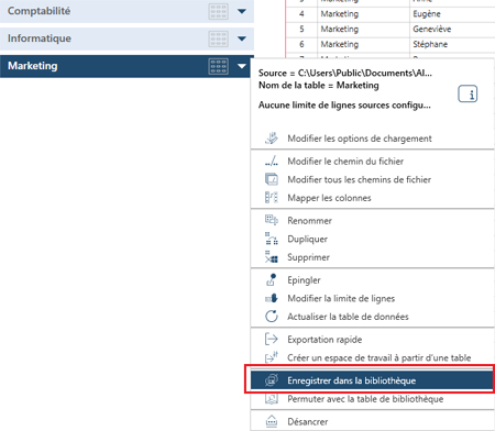

Dans la fenêtre Préparer, cliquez sur la flèche de liste déroulante située sur le côté d’un nom de table.
Une boîte de dialogue s’affiche, vous présentant des informations sur la table ainsi que des actions :
Remarque : les actions varient en fonction du type de table sélectionné.

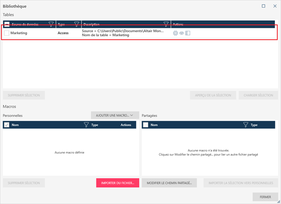

La boîte de dialogue Bibliothèque source des données s’ouvre et affiche une entrée relative à cette source sous l’onglet Locale.

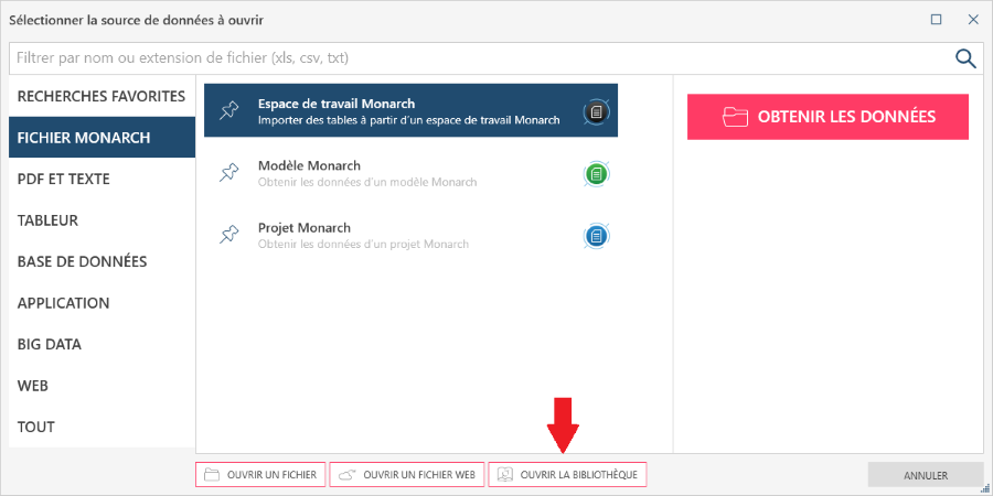

Procédez de l'une des manières suivantes :
Cliquez sur l’icône Bibliothèque de sources de données :
sur la barre d’outils principale.
Choisissez Ouvrir la bibliothèque dans la boîte de dialogue Sélectionner la source de données à ouvrir :
La Bibliothèque s'ouvre.
Dans la colonne Actions, choisissez une action
à côté d’une source de
données pour effectuer l’une des opérations suivantes :
