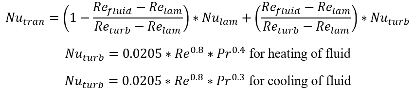

Lapides-Goldstein:

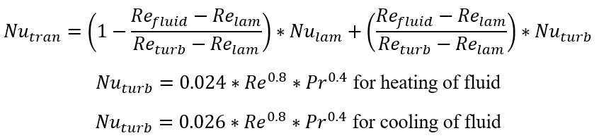

Dittus-Boelter:

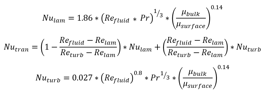

Sieder-Tate:

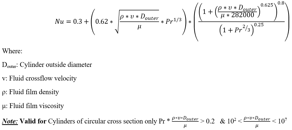

Churchill-Bernstein (Cylinder in Cross Flow):

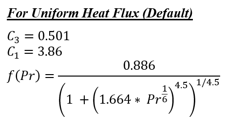

Muzychka-Yovanovich:

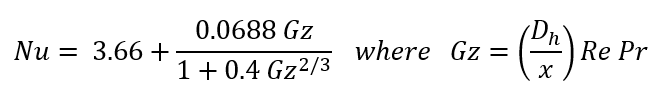

Hausen:
