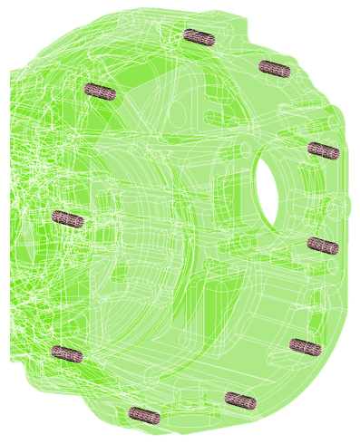

アセンブリにソリッドボルトを作成
  1. メニューバーから、Advanced > Bolt Modelingをクリックします。
    Bolt Modeling Ribbonが開きます。

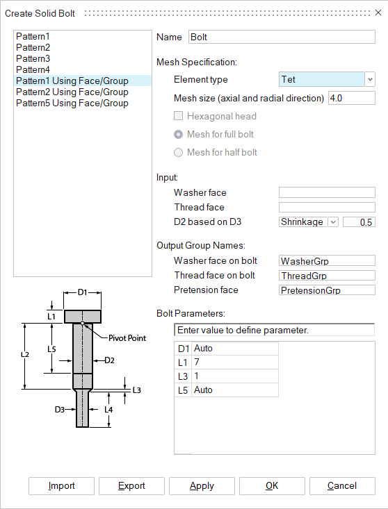

  2. Bolt Modeling Ribbonの3D Boltグループから、Create Boltツールをクリックします。
    Create Solid Boltダイアログが開きます。
  3. Create Solid Boltダイアログで、以下のように値を入力します。
    図 1. ボルトのパラメータ

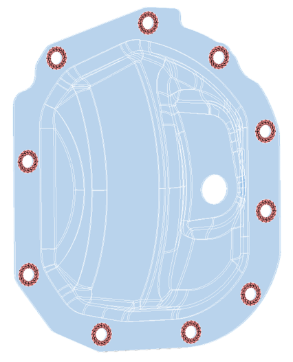

  4. InputのWasher faceに、モデリングウィンドウ内のCoverボディのディスクフェイス群を選択します。

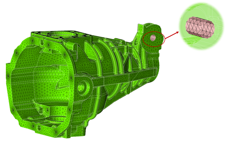

    図 2. Washer FaceにCoverボディのディスクフェイス群を選択
  5. InputのThread faceに、モデリングウィンドウ内のCarrierボディの円筒状フェイス群を選択します。
    図 3. Thread faceにCarrierボディの円筒状フェイス群を選択
  6. D2 based on D3で、Shrinkageの値を0に設定し、OKをクリックします。

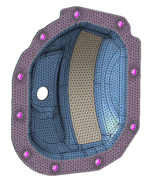

    10個のソリッドボルトが作成されます。
  7. ModelブラウザのAssemblyタブで10個のソリッドボルトを選択し、モデリングウィンドウを右クリックしてコンテキストメニューからMergeを選択します。
    ModelブラウザのAssemblyタブで、ボルト群が1つのボルトに統合されます。

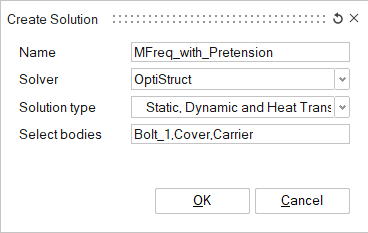

解析の作成
  1. SolutionsリボンのPhysicsグループで、Structuralツールをクリックします。
    Create Solutionダイアログが開きます。
  2. Create Solutionダイアログで、以下のオプションを定義します。
    1. NameにMFreq_with_Pretensionと入力します。
    2. SolverにOptiStructを選択します。
    3. Solution typeにStatic, Dynamic and Heat Transfer Analysisを選択します。
    4. Select bodiesに、ModelブラウザのAssemblyタブからすべてのボディを選択し、OKをクリックします。
      図 4. 解析の作成

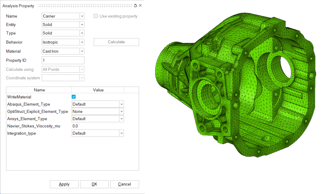

本ステップでは、CarrierボディとCoverボディの両方にCast Ironプロパティを、BoltsにSteelプロパティを割り当てます。
SimLabにはデフォルトの材料が定義されているため、材料を定義する必要はありません。
  1. AnalysisリボンのPropertyグループで、Propertyツールをクリックします。
    Analysis Propertyダイアログが開きます。
  2. モデリングウィンドウから、Carrierボディを選択します。
  3. Analysis Propertyダイアログで、以下のように値を入力し、Applyをクリックします。
    図 5. Carrierボディのプロパティ

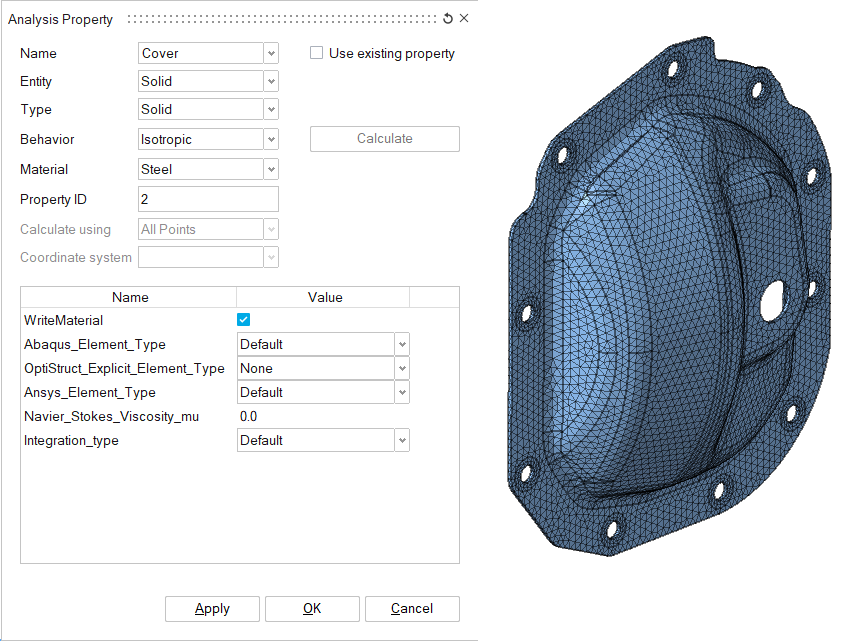

  4. Coverボディのプロパティを作成します。
    1. モデリングウィンドウから、Coverボディを選択します。
    2. Analysis Propertyダイアログで、以下のように値を入力し、Applyをクリックします。
    図 6. Coverボディのプロパティ

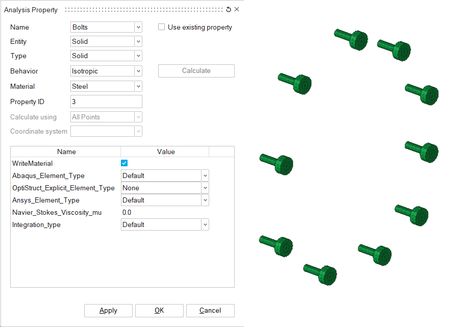

  5. Boltsのプロパティを作成します。
    1. モデリングウィンドウから、Boltsを選択します。
    2. Analysis Propertyダイアログで、以下のように値を入力し、OKをクリックします。
    図 7. Boltsのプロパティ
作成されたプロパティが、ModelブラウザのPropertyタブに表示されます。

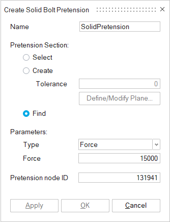

プリテンション荷重の生成
  2. Bolt Modeling Ribbonの3D Boltグループから、Solid Pretensionツールをクリックします。
    Create Solid Pretensionダイアログが開きます。
  3. Create Solid Pretensionダイアログで、以下のように値を入力します。
    図 8. BoltsにSolid Pretensionを作成
  4. モデリングウィンドウでボルトボディを選択し、Create Solid Pretensionダイアログ内のOKをクリックします。
選択したボルトのプリテンションフェイスが特定され、15000Nの力が付与されます。

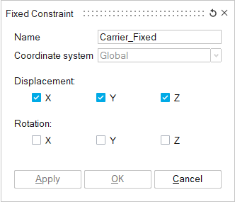

拘束の作成
  1. AnalysisリボンのLoads and Constraintsグループで、Constraintsツールをクリックします。
  2. 2次ツールセットからFixedツールをクリックします。
    Fixed Constraintダイアログが開きます。
  3. Fixed Constraintダイアログで、以下のように値を入力します。
    図 9. 固定された拘束
  4. モデリングウィンドウでCarrierボディの円筒状のフェイスを選択し、Fixed ConstraintダイアログでOKをクリックします。
    図 10. 固定された拘束のフェイスの選択

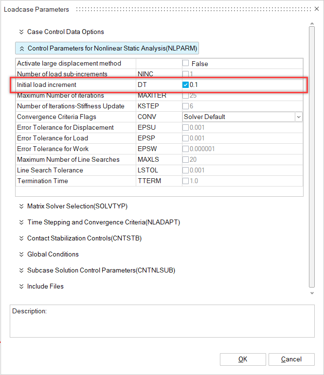

荷重ケースパラメータの定義
  1. ModelブラウザのSolutionsタブでPretension_Case荷重ケースを右クリックし、コンテキストメニューからLoadcase Parametersを選択します。
    Loadcase Parametersダイアログが開きます。
  2. Loadcase Parametersダイアログで、以下のように値を入力し、OKをクリックします。
    図 11. 非線形解析の荷重ケースのパラメータ

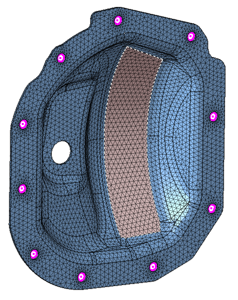

圧力荷重のフェイスグループの作成
カバーボディの内側の面に圧力荷重をかけるには、複数のフェイスを選択する必要があります。
  1. モデリングウィンドウで、カバーボディのフェイス群を選択します。
    図 12. フェイスの選択

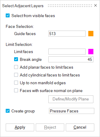

  2. モデリングウィンドウで右クリックし、コンテキストメニューからSelect Adjacent Layersを選択します。
    Select Adjacent Layersダイアログが開きます。
  3. Select Adjacent LayersCreate groupチェックボックスを有効にし、名称としてPressure Facesと入力します。
    図 13. フェイスのグループの作成
  4. モデリングウィンドウでリミットフェイスを選択し、Select Adjacent LayersダイアログでApplyをクリックします。
    図 14. リミットフェイスの選択
Pressure Facesグループが、ModelブラウザのGroupsタブに作成されます。

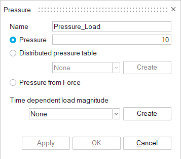

  3. Pressureダイアログで、以下のように値を入力します。
    図 15. 圧力荷重の入力
  4. ModelブラウザのGroupタブで、Pressure_Facesグループを選択し、 Pressure内のOKをクリックします。
圧力荷重が、グループのエンティティ群に付与されます。

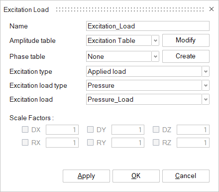

加振荷重の生成
  1. AnalysisリボンのLoads and Constraintsグループで、Loadsツールをクリックします。
  2. 2次ツールセットからExcitationツールをクリックします。
    Excitation Loadダイアログが開きます。

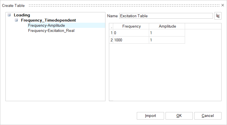

  3. Excitation Loadダイアログで、Amplitudeテーブルの横にあるCreateをクリックします。
    Create Tableダイアログが開きます。
  4. Create Tableダイアログで、Loading TyperにFrequency-Amplitudeを選択し、以下のように値を入力してOKをクリックします。
    図 16. 加振荷重のAmplitude Tableを定義
  5. Excitation Loadダイアログで、以下のように値を入力し、OKをクリックします。
    定義されたPressure_Loadは、自動的に加振荷重として設定されます。
    図 17. 加振荷重の入力

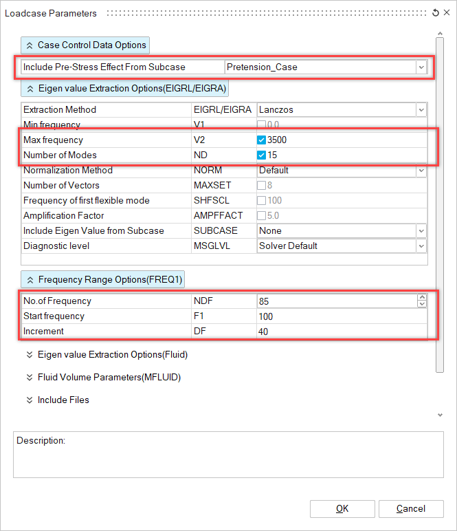

荷重ケースのパラメータと出力リクエストの定義
  1. ModelブラウザのSolutionsタブでPreloaded_MFreq荷重ケースを右クリックし、コンテキストメニューからLoadcase Parametersを選択します。
    図 18. 周波数応答解析の荷重ケースのパラメータ

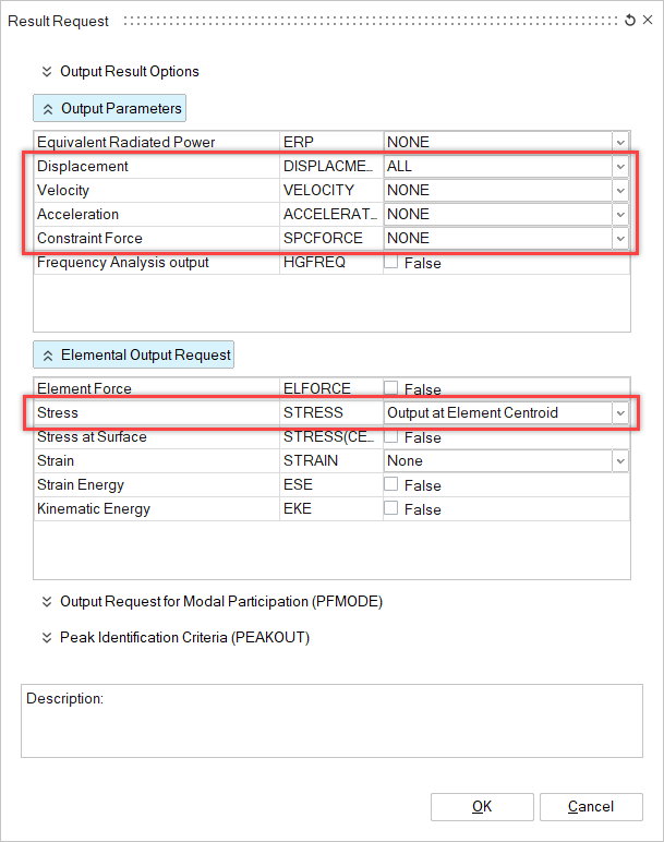

  3. Preloaded_MFreq荷重ケースを右クリックし、コンテキストメニューからResult Requestを選択します。
    Result Requestダイアログが開きます。
  4. Result Requestダイアログで、以下のように値を入力し、OKをクリックします。
    図 19. 周波数応答解析のための出力リクエスト

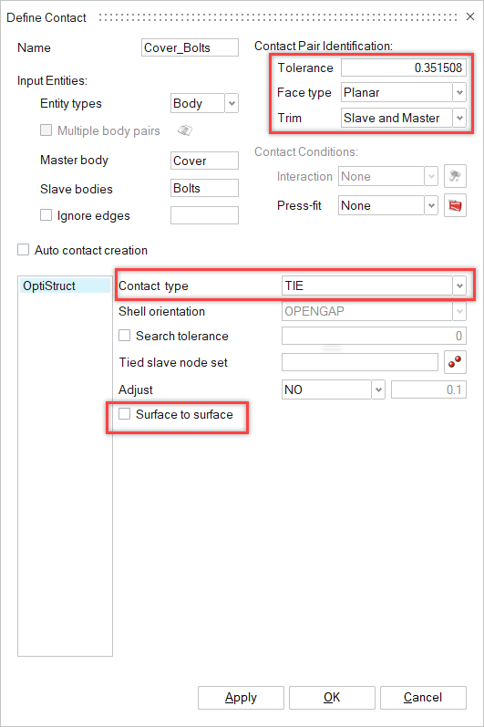

接触の作成
  1. AnalysisリボンのLoads and Constraintsグループで、Contactツールをクリックします。
    Define Contactダイアログが開きます。
  2. Cover_Bolts接触を作成します。
    1. Define Contactダイアログで、以下のように値を入力します。
    2. モデリングウィンドウで、Main bodyにCoverを、Secondary bodyにBoltsを選択します。
    3. Define Contactダイアログで、Applyをクリックします。
    図 20. CoverとBolts間の接触

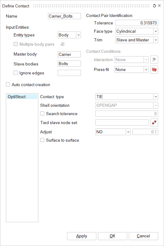

  3. Carrier_Bolts接触を作成します。
    2. モデリングウィンドウで、Main bodyにCarrierを、Secondary bodyにBoltsを選択します。
    図 21. CarrierとBolts間の接触

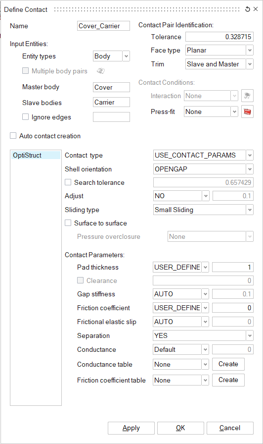

  4. Cover_Carrier接触を作成します。
    2. モデリングウィンドウで、Main bodyにCoverを、Secondary bodyにCarrierを選択します。
    3. Define Contactダイアログで、OKをクリックします。
    この接触は、CarrierボディとCoverボディが重ならないように作られます。
    図 22. CoverとCarrier間の接触

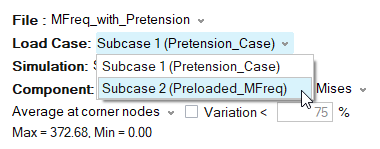

  1. ResultsパネルでLoad Caseを変更し、Preloaded_MFreq loadcase荷重ケースの結果を確認します。
    Simulation of Resultsパネルは、結果が計算されたすべての周波数を一覧表示します。
    図 23. 荷重ケースの変更

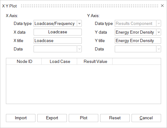

  1. ResultsリボンのResultsグループで、XY Plotツールをクリックします。
    X Y Plotダイアログが開きます。
  2. X Y Plotダイアログで、Data typeをLoadcase/Frequencyに切り替えます。
    図 24. データタイプの変更

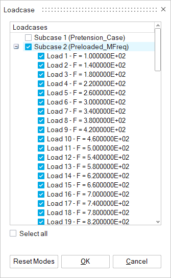

  3. X Dataに、Loadcaseをクリックします。
    Loadcaseダイアログが開きます。
  4. LoadcaseダイアログでSubcase2 (Preloaded_MFreq)チェックボックスを有効にし、OKをクリックします。
    図 25. グラフをプロットするためにサブケースを選択
  5. モデリングウィンドウでモデルから任意の節点を選択し、X Y PlotダイアログでPlotをクリックします。
