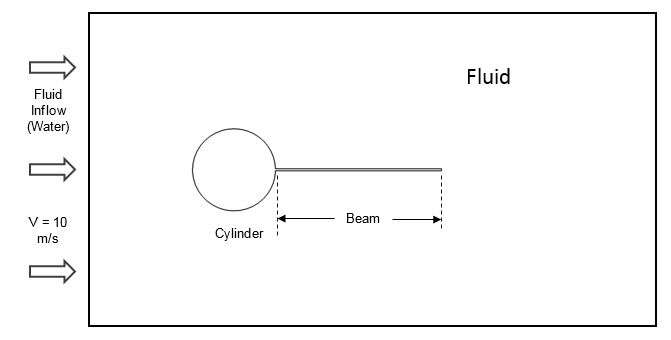

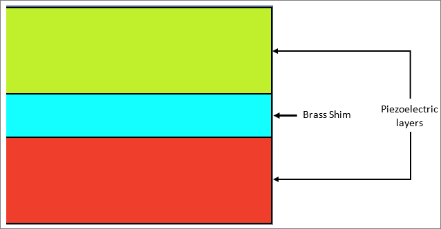

図 2 は、本チュートリアルに使用される流体構造モデルを表しています: 梁の寸法は図 1図 2のとおりです。
pfsi_energy_harvester_model_intro
図 1. 問題のモデル
pfsi_beam_with_various_layers
図 2. 梁の各層

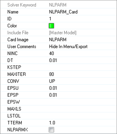

非線形パラメータの定義
  1. Modelブラウザ内で右クリックし、Create > Load Collectorを選択します。
    デフォルトの荷重コレクターテンプレートがEntity Editorに表示されます。
  2. NameにNLPARM_Cardと入力します。
  3. Colorをクリックし、カラーパレットから色を選択します。
  4. Card Imageに、NLPARMを選択します。
  5. 図 4に示された値を入力します。
    詳細については、NLPARMバルクデータエントリをご参照ください。
    os_1600_nlparm
    図 4.

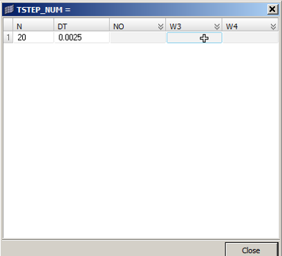

過渡時間ステップパラメータの定義
  2. NameにTSTEP_Cardと入力します。
  3. Card Imageに、TSTEPを選択します。
  4. TSTEP NUMに、1と入力します。
  5. table_pencilをクリックし、図 5に示された値を入力します。
    os_1600_tstep
    図 5.
  6. Closeをクリックして終了します。

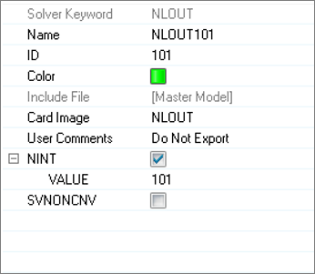

非線形解析の増分結果出力の定義
  2. NameにNLOUT101と入力します。
  4. Card ImageにNLOUTを選択します。
  5. 図 6に示された値を入力します。

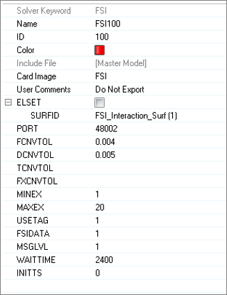

流体-構造相互作用パラメータの定義
  2. NameにFSI100と入力します。
  4. Card ImageにFSIを選択します。
  5. 図 7に示された値を入力します。
    図 7.

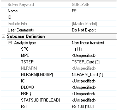

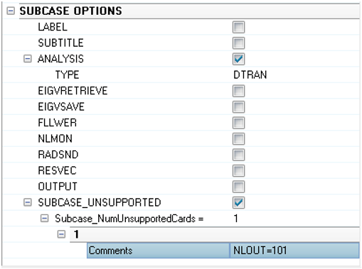

非線形過渡解析サブケースの生成
  1. Modelブラウザ内で右クリックし、コンテキストメニューからCreate > Load Stepを選択します。
  2. NameにFSIと入力します。
  4. Analysis typeにNonlinear transientを選択します。
  5. Load Collectorを入力 / 選択します。
    os_1600_load_collector
    図 8.
  6. 以下のように、NLOUTバルクデータエントリをSUBCASE_UNSUPPORTEDエントリとして参照します:
    os_1600_subcase_unsupported
    図 9.

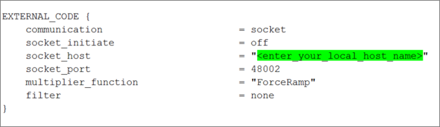

AcuSolveジョブのサブミット
  1. AcuSolve入力ファイル(slab_dcfsi.inp)をテキストエディタで開きます。
  2. EXTERNAL_CODEブロック内のsocket_hostパラメータを自身のマシンのhostnameに変更し、ファイルを保存します。
    os_1600_acusolve_command
    図 12.

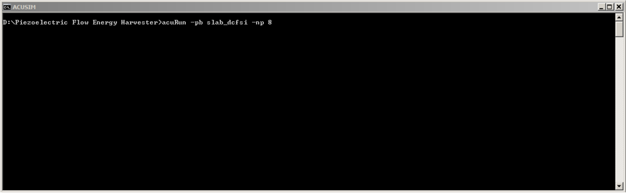

  3. AcuSolveアプリケーションを開き、コマンドacuRun-pb slab_dcfsi -np 8を入力します。
    図 13.
ジョブが成功した場合、 HyperMeshが起動されたディレクトリに新しい結果ファイルが確認できます。何らかのエラーがある場合、Slab.outファイルは入力データのデバッグを手助けするエラーメッセージを探すのに良い場所です。

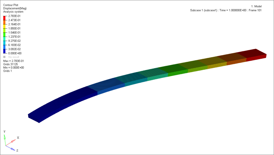

結果の表示
HyperViewを用い、1.0 s時の変位のコンターをプロットします。
図 14.
