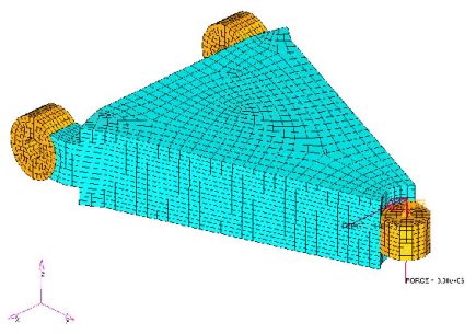

下の図に、本チュートリアルに用いられる構造モデルを示します。
3d-inertia-1
図 1. 静荷重と拘束条件が作用した構造モデル

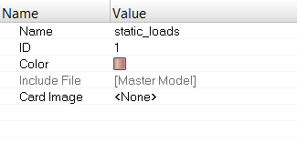

荷重コレクターの作成
  1. Modelブラウザ内で右クリックし、コンテキストメニューからCreate > Load Collectorを選択します。
    デフォルトの荷重コレクターがEntity Editorに表示されます。
  2. Nameにstatic_loadsと入力します。
  3. Colorをクリックし、カラーパレットから色を選択します。
  4. Card ImageをNoneに設定します。
    新しい荷重コレクターstatic_loadsが生成されます。
    図 2. static_loads荷重コレクターの作成

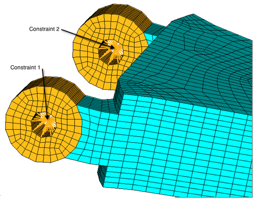

  2. constraint 1を作成します。
    1. エンティティセレクターをnodesにセットし、シャーシのコントロールアームの前方の接続点にある多点剛体の中央の節点を選択します。
      これは図 3で1st constraintとして確認できます。
      rd1030_constraint_bc
      図 3. 拘束条件に選択された節点

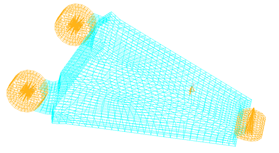

  4. constraint 3を作成します。
    1. エンティティセレクターを使って、ショックアセンブリの底をコントロールアームにしっかり留める剛体内の一番上の節点を選択します。
      ヒント: visualizationElementsWireframeSkinOnly-24アイコンをクリックして、Wireframe Elements Skin Onlyモードに切り替え、剛体を確認します。
    2. dof2の選択を解除します。
    3. createをクリックします。
    rd1030_constraint_control_arm
    図 4. コントロールアームモデルに適用される最後の拘束

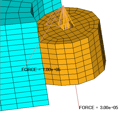

  4. force 2を作成します。
    1. エンティティセレクターをnodesにセットし、コントロールアーム端部の剛体の頂点の節点を選択します。
      これは図 5に示されます。
    2. magnitude=欄に3e+05と入力します。
    3. 方向セレクターをz-axisにセットします。
    4. createをクリックします。
  5. returnをクリックし、パネルを終了します。
3d-inertia-3
図 5. 正荷重の適用

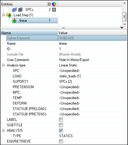

  1. Modelブラウザ内で右クリックし、コンテキストメニューからCreate > Load Stepを選択します。
    デフォルトの荷重ステップがEntity Editorに表示されます。
  2. Nameにlinearと入力します。
  3. 解析のタイプをLinear Staticに設定します。
  4. LOADを定義します。
    1. LOADに、Unspecified > Loadcolをクリックします。
    2. Select Loadcolダイアログでstatic_loadsを選択し、OKをクリックします。
  5. SUPORT1を定義します。
    1. SUPORT1に、Unspecified > Loadcolをクリックします。
    2. Select LoadcolダイアログでSPCsを選択し、OKをクリックします。
これで、荷重コレクターstatic_loads内のforcesと荷重コレクターSPCs内のinertia relief support pointsを参照するOptiStruct荷重ステップが作成されました。
図 6. linear荷重ステップの作成
