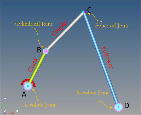

本チュートリアルでは、4つのリンクから成る機構のジョイントの位置を最適化し、カプラーの希望する運動を取得します。感度の計算には、MotionSolveのDSA(Design Sensitivity Analysis: 設計感度解析)機能が使用されます。
Figure 1. ジョイントタイプなしの4節リンクモデル
モデル全体がこれら4つの設計ポイントA、B、C、Dの形でパラメータ化されます。モデルは2D空間(X-Y面)で作動するため、結果的に設計変数は8つになります。初期の設計はTable 1のようにリストされます:

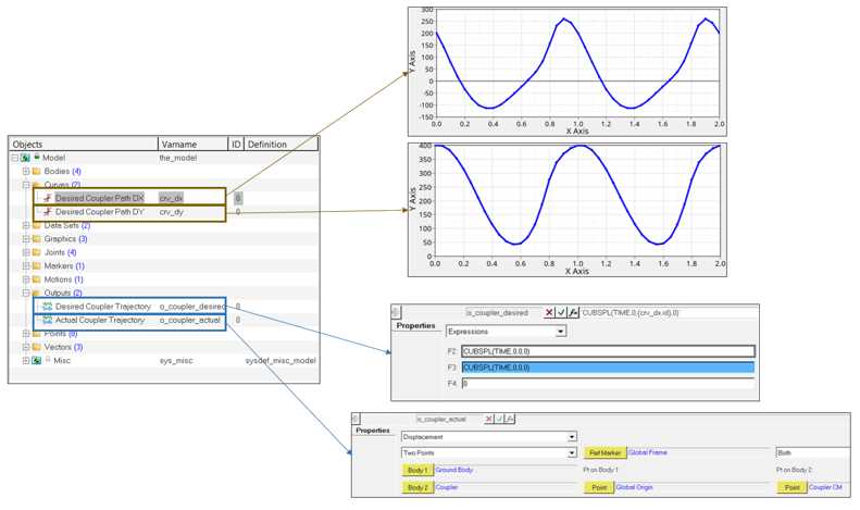

    1. XおよびY方向のモーションを定義するカーブDesired Coupler Path DXおよびDesired Coupler Path DYが設定されていることを確認します。
    2. カーブを使って希望する運動を計測する出力Desired Coupler Trajectoryが設定されていることを確認します。
    3. カプラーボディの重心変位を計測する出力Actual Coupler Trajectoryが設定されていることを確認します。

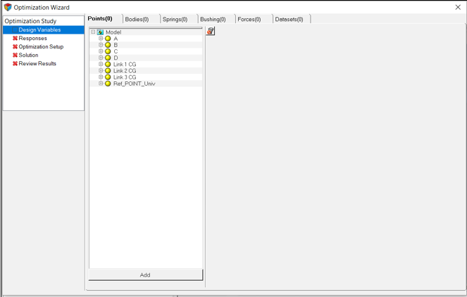

  1. Project Browserで、Modelを右クリックし、context menuからOptimization Wizardを選択します。
  2. Design Variablesページで、Pointsタブをクリックします。
    ポイントがFigure 3にリストされます:
    Figure 3. Optimizationウィザード – Pointsタブ
  3. ポイントA、B、C、Dについて、xおよびy座標を設計変数とします。(Filter datamembers)アイコンをクリックします。
  4. FilterダイアログでZチェックボックスをクリックしてオフにします。
    Figure 4.
  5. OKをクリックします。
  6. Model Treeで、Point APoint BPoint CおよびPoint Dを選択します。 続いてAddをクリックします。

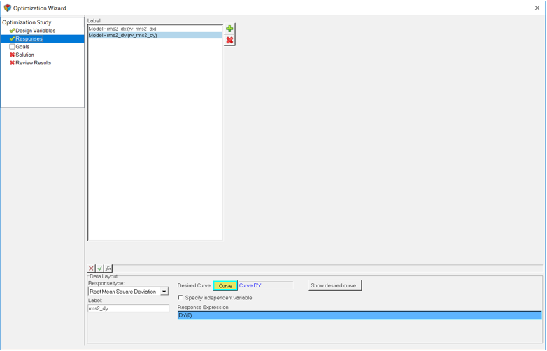

上記のカプラーモーションのカーブは、Root Mean Square Deviation(RMS2)タイプの応答変数を使って、それぞれのターゲットカーブとマッチングさせる必要があります。この応答の詳細は、 Multibody Optimization User’s GuideおよびMotionViewユーザーズガイドから得ることができます。
  1. Responsesページ上をクリックします。
  2. ボタンをクリックします。
  3. Labelを'rms2_dx'に変更します。
  4. OKをクリックして、応答変数を追加します。
  5. 応答変数が作成されたら、Response Typeの下でRoot Mean Square Deviationを選択します。
  6. Curveコレクターをダブルクリックし、Desired Curveのユーザー入力にDesired Coupler Path DXを選択します。これは、カプラーDXのターゲットカーブです。
  7. Response Expressionに式`DX({b_bc.cm.id})`(カプラーボディの重心のDX)と入力します。
  8. 手順に再度従い、もう1つのRoot Mean Square Deviation応答を作成します。詳細にはTable 3を使用します。
    Table 3.
    RV Desired Curve Response Expression
    rms2_dx Desired Coupler Path DX `DX({b_bc.cm.id})`
    rms2_dy Desired Coupler Path DY `DY({b_bc.cm.id})`
    Responsesページは、Figure 5に示すように見えるはずです:
    Figure 5. 完了した応答のページ

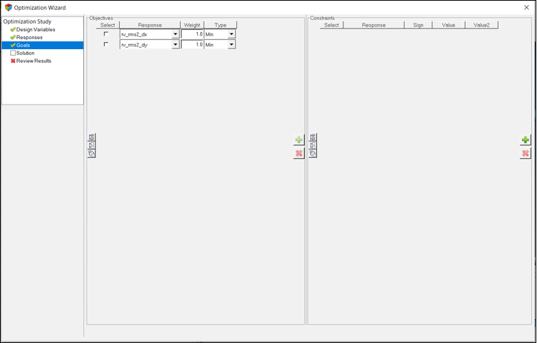

このステップでは、2つの目的関数を問題に追加します。
この問題の目的は、カプラーDXとDYのモーションが、最適化の最後におけるターゲットのカーブと一致することです。この前のセクションで作成した応答を目的関数として使うことができます。
  1. Goalsページに進みます。
  2. Objectivesの下で、をクリックします。
    これで、応答rv_rms2_dxで目的関数が追加されます。
  3. Weightに1.0を選択し、Typeはmin(応答を最小にしたい)のままとします。
  4. これらの手順を繰り返し、もう一つの目的関数を追加します。2つ目の目的関数にはrv_rms2_dyを選択します。
  5. Weightに1.0を選択し、Typeはminのままとします。
    この問題では、制約条件はありません。したがって、モデルのセットアップは完了です。これで、モデル実行の準備が整いました。
    Figure 6. 目的関数の定義

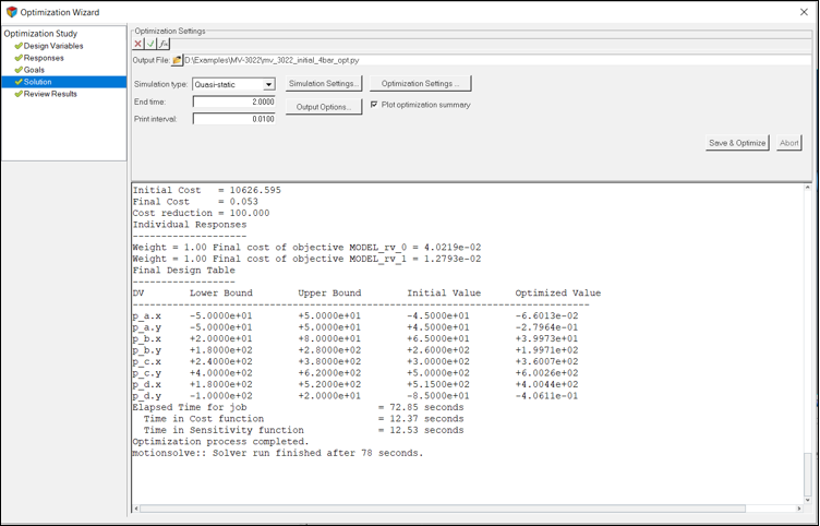

最適化の実行
ここで、最適化を実行します。
  1. Solutionsページに進みます。
  2. Plot Optimization Summaryチェックボックスをアクティブにします。
  3. Save & Optimizeをクリックして最適化を開始します。
    最適化プロセスが完了すると、テキストウィンドウには最適化された設計変数値、応答の最終値および最適化されたコスト関数が表示されます。
    Figure 7. 最適化完了後のOptimizationテキストウィンドウ
    期待される設計変数の値はTable 4に示すとおりです:
    Table 4.
    設計変数 期待される値 最適化エンジンからの値
    p_0.x 0 -0.0660
    p_0.y 0 -0.2796
    p_1.x 40 39.97
    p_1.y 200 199.71
    p_2.x 360 360.07
    p_2.y 600 600.26
    p_3.x 400 400.44
    p_3.y 0 -0.0406

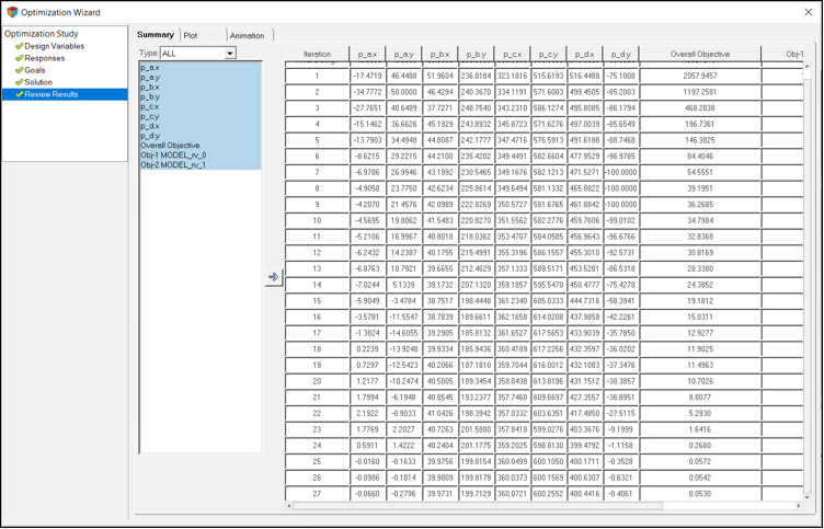

  1. 解析が完了したら、Review Resultsページに進みます。
    Summaryタブは、設計変数、応答および目的関数の履歴を表形式でリストします。このチュートリアルでは、最適設計変数は、反復計算27からのものとなっています。
    Figure 8. 設計変数、応答、コスト関数を反復計算毎にリストしたSummaryタブ

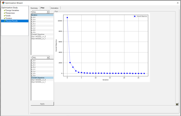

  2. Plotタブをクリックします。Overall Objective vs Iteration変数のプロットを作成します。
    Plotタブは、設計変数、応答変数およびコスト関数の変動をグラフで可視化する助けとなります。ユーザーは、X軸の変数に対しY軸に任意の変数の数をプロットするよう選ぶことができます。
    Figure 9. overall objective(logスケール) vs. iteration numberのプロット

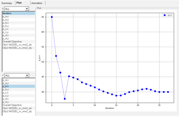

    Note: また、反復計算全体を通して特定の設計変数がどのように変化していくかを見ることもできます。例えば、Yリスト内のp_b.x(Point B-X)を選択し、Applyをクリックします。
    Figure 10.

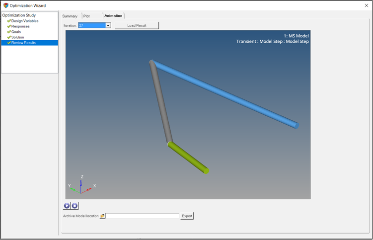

  3. 反復計算中に生成されたコンフィギュレーションをアニメーション表示します。
    1. AnimationタブでIterationドロップダウンメニューから、アニメーション表示したい反復計算の番号を選択します(このチュートリアルではIteration 27を選択します)。
    2. Load Resultをクリックし、選択した反復計算に対応したアニメーションを読み込みます。
    Figure 11. Post ProcessingページのAnimationタブ
    このタブからは、任意のコンフィギュレーションからモデルのアーカイブをエクスポートするオプションもあります。

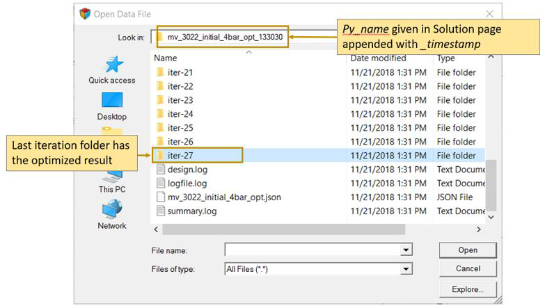

    4. 最適化ランの最終反復計算フォルダー内の.abfファイルを開きます。
      Note: 最適化ランのディレクトリは解析中に自動的に生成され、py_name_timestampの規則に従って命名されます。ここで、py_nameはSolutionページで与えられているPythonファイルの名称、timestampはソリューションが開始された際の時間です。

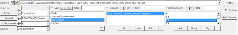

    5. XおよびY軸に、以下のTypeRequestComponentを選択します:
      Table 5.
      Axis Type Request Component
      X Expressions REQ/70000000 Desired Coupler Trajectory F2
      Y Expressions REQ/70000000 Desired Coupler Trajectory F3
      Figure 13.
    6. Applyをクリックします。

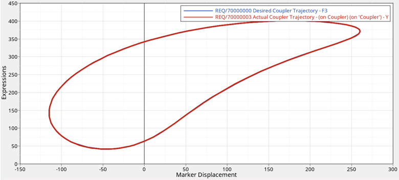

    7. 下記のX軸およびY軸のスペックを使用し、カプラー重心の実際の軌道をプロットします。
      Table 6.
      X Marker Displacement REQ/70000003 Actual Coupler Trajectory - (on Coupler) (on 'Coupler') X
      Y Marker Displacement REQ/70000003 Actual Coupler Trajectory - (on Coupler) (on 'Coupler') Y
      結果のプロットは互いに重なり合います。

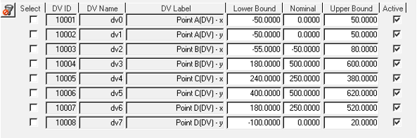

  1. Design Variablesページに戻り、Figure 15に示すようにNominal、Upper Bound、Lower boundを変更します。
    Figure 15. 設計変数の値
    4つのリンクから成る機構はFigure 16のように見えるはずです:
    Figure 16. 設計変数の値を変更した後の4節機構

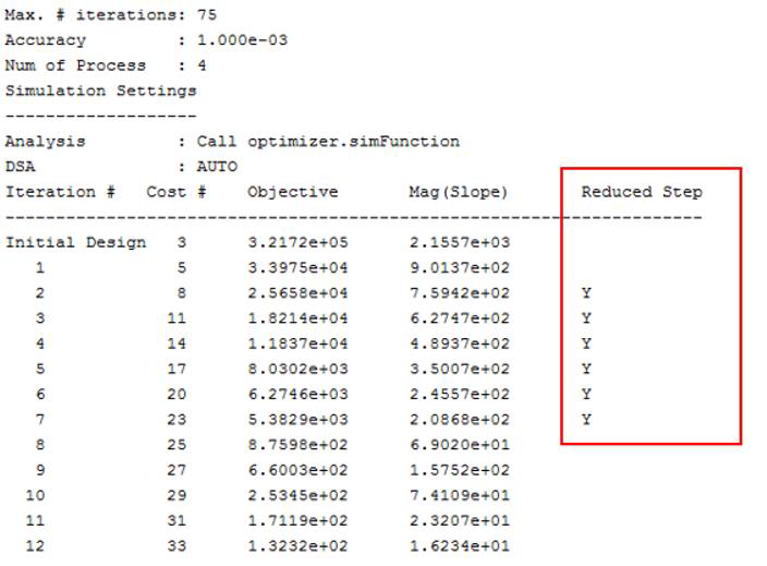

    Important: ソルバー出力内の最後の列‘Reduced Step’に着目してください。
    Figure 17. recoveryモードをオンにした際のソルバー出力
    この例では、最適化エンジンは、反復計算2-7で実現不可能な設計であることを見出し、実現可能な設計になるまでステップサイズを減らすように伝えています。

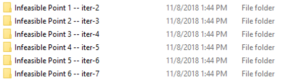

  4. 出力ファイルを確認します。出力ファイルはほとんどの場合、特定のポイントにおいてソルバーが失敗している原因とそれを回避する方法(可能であれば)をユーザーに示しています。
    Figure 18. 実現不可能な設計を含むサブフォルダー

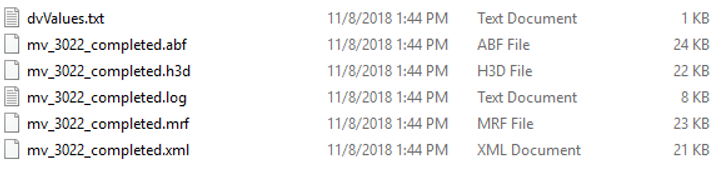

    最適化エンジンが実現不可能な設計からリカバーすると、追加のフォルダー‘Infeasible Points’が生成され、各サブフォルダーには下記の情報が含まれるようになります:
    • dvValues.txt: 設計変数の値
    • 4bar_opt_for_recover.abf: MotionSolve出力ファイル
    • 4bar_opt_for_recover.h3d: アニメーションファイル(可能な場合のみ出力)
    • 4bar_opt_for_recover.log: MotionSolveログファイル
    • 4bar_opt_for_recover.mrf: MotionSolve出力ファイル
    • 4bar_opt_for_recover.xml: MotionSolve xml入力ファイル
    Figure 19. 実現不可能な設計のそれぞれについての出力

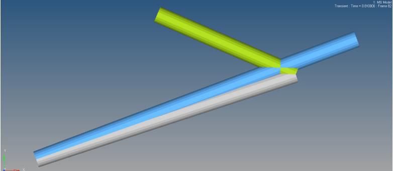

    h3dファイルとログファイルは多くの場合役に立ちます。HyperViewでh3dファイルを読み込み、何が問題であるかを検証します。
  5. フォルダーInfeasible Point 1 -- iter-2内の4bar_opt_for_recover.h3dを読み込みます。
    ソルバーがクラッシュする前にシステムがロックアップポジションに入っていることが見てとれます。
