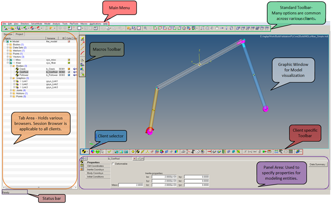

MotionViewは、HyperWorks Desktop(HWD)フレームワーク下のクライアントのひとつです。このフレームワークは、すべてのクライアントについて共通したレイアウトを提供します。このフレームワーク下に用意されているクライアントにはこのほか、HyperMeshHyperViewHyperGraph 2DHyperGraph 3DMediaViewTextViewTableViewがあります。クライアントは、クライアント選択ドロップダウンメニューを使って選択または変更することが可能です:
下の図では、HWDグラフィカルユーザーインターフェースにおいてクライアントとしてMotionViewがアクティブとなっている状態を示しています。
HWDグラフィカルユーザーインターフェースは大きく6つの領域に分けることができます:
メインメニュー
メインメニューバーには、各ツールバーに用意されているすべての機能が含まれます。またメインメニューには、FlexPrep、Import CAD/FEM、Macrosなどの有益なユーティリティが含まれています。
Figure 3.
Note: メインメニューはHyperWorks Desktopのクライアントによって異なります。

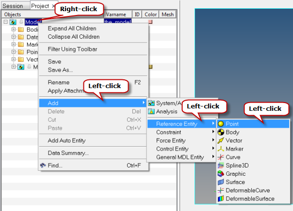

オブジェクトを右クリックすると、選択されたオブジェクトに関連したオプションを含むコンテキストメニューが表示されます。
例えば、ポイントエンティティを右クリックすると、ポイントエンティティをDeactivate(非アクティブ化)、Rename(名称変更)、Add(追加)、Delete(削除)、またはCut(カット)するオプションと、エンティティをフィルタリングするためのオプションがコンテキストメニューで表示されます。
Figure 7.
同様に、Model(ブラウザの階層の一番上のフォルダ)を右クリックすると、モデルの構築に役立つオプションを含んだコンテキストメニューが表示されます。
Figure 8.

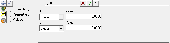

Propertiesタブ
スプリングの剛性および減衰特性を設定可能
Figure 10.

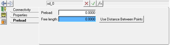

Preloadタブ
荷重値またはスプリングの自由長を指定することで、スプリングに初期荷重を設定可能
Figure 11.

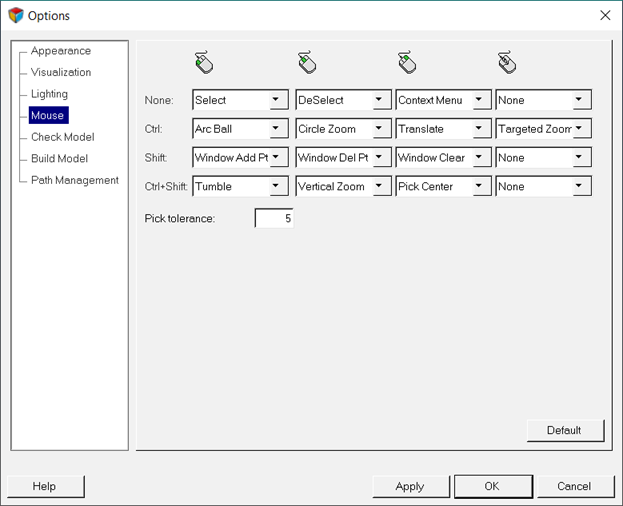

マウスのコントロールは、Tools > Options > Mouseで設定できます:
Figure 12.
このダイアログを使って、マウスコントロールをカスタマイズすることが可能です。

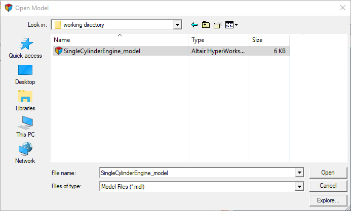

  2. 以下のいずれかでモデルを開きます:
    • Standardツールバーから(Open Model)アイコンをクリックします。
    • FileメニューからOpen > Modelを選択します。
  3. Open Modelダイアログで、自身の<作業ディレクトリ>にあるSingleCylinderEngine_model.mdlをクリックします。
    Figure 13.
    MDLは、モデル定義言語(Model Definition Language)のことです。MDLはMotionViewにおけるモデリングのためのASCIIフォーマットのプログラム可能な言語です。MDLステートメントの詳細については、MotionView Reference Guideをご参照ください。
  4. 開くをクリックします。

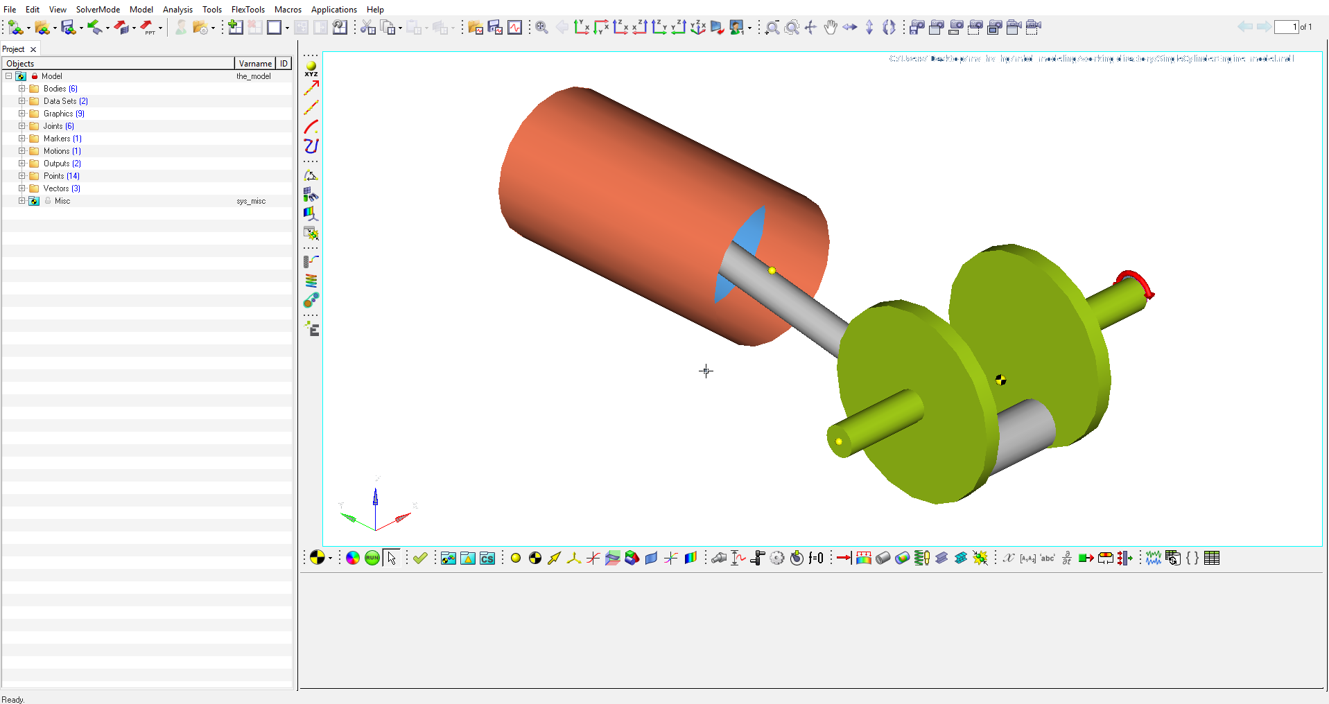

    Figure 14.
    単気筒エンジンモデルがmodeling windowで表示されます。モデルがMotionViewに正常に読み込まれると、ステータスバーにReadyメッセージが表示されます。
    Project Browserには、モデル内のエンティティが全てリストされています。
  5. ブラウザ内で各エンティティフォルダー(Bodies、Points、Joints、Motionsなど)のExpand /Collapse ボタンをクリックします。
    Project Browserでフォルダーが展開されます。modeling window内でマウスコントロールを使って、モデルを回転、パン、ズームします。

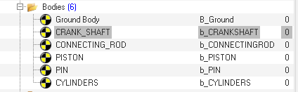

  6. Bodiesフォルダーの横で、Expandボタンをクリックします。

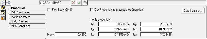

  7. CRANK_SHAFTボディをクリックし、そのプロパティを確認します。
    Figure 15.
    対応するエンティティパネル(この場合Bodies)がウィンドウ下部に表示されます。
    Note: 各エンティティは、ラベルと固有の変数名を有しています。例えば、クランクシャフトボディにはラベルCRANK_SHAFTと変数名b_CRANKSHAFTが付けられています。
  8. Propertiesタブで、このボディのMassとInertia propertiesを確認します。

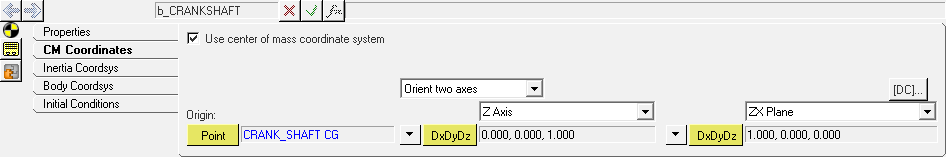

  9. CM Coordinatesタブをクリックし、このボディのCMポイントとその向きを確認します。
    Figure 17.
    Originポイントは、ボディのCG位置を定義し、ボディの向きは方向余弦DxDyDzを使って全体参照フレームに対して定義されます。

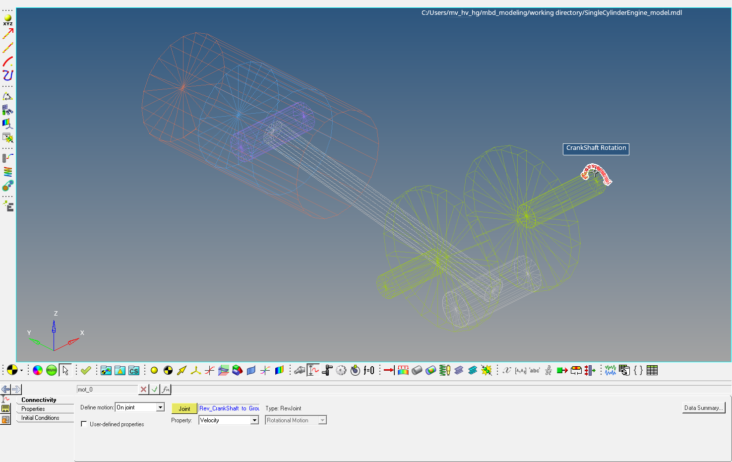

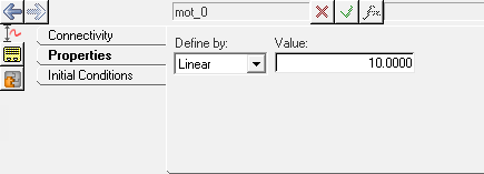

モーションの選択と修正
このステップでは、クランクシャフトの回転速度を10rad/secに修正します。
  1. Constraintツールバーで、(Motion)アイコンをクリックします。
  2. CrankShaft Rotationを2つの方法のいずれかで特定します:
    • modeling windowでマウスの左ボタンを押してCrankshaft Rotationを特定します。カーソルをCrankShaft Rotationの上に移動させ、マウスボタンを放してそれを選択します。
    • Project BrowserでMotionsエンティティを探し出し、 (Expand)をクリックします。続いて、Crankshaft Rotationを選択します。
    Figure 18.
    Note: デフォルト(暗黙的)グラフィックスは、適用可能なすべてのエンティティを表示し、その位置と方向を可視化することが可能です。デフォルトグラフィックスの表示コントロールの詳細については、MotionSolveユーザーズガイドをご参照ください。
  3. Motionsパネルで、Propertiesタブをクリックします。
  4. Value欄に10と入力します。
    Figure 19.

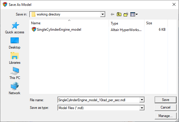

このステップでは、MotionViewモデルを自身の<作業ディレクトリ>に保存する方法について学習します。
  1. menu barからFile > Save As > Modelをクリックします。
    Save As Modelダイアログが表示されます。
    Note: Standardツールバー上の(Save Model)アイコンを使って、既存の名称で<作業ディレクトリ>内にファイルを保存することも可能です。モデルが新規である場合、モデルの名称を入力するようプロンプトが出されます。
  2. <作業ディレクトリ>で、ファイルをSingleCylinderEngine_model_10rad_per_sec.mdlと名付けます。
    Figure 20.
  3. 保存をクリックします。

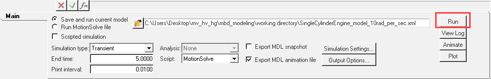

  1. General Actionsツールバーで、(Run)をクリックします。
  2. Runパネルで、Runボタンをクリックします。
    Figure 21.
    これでMotionSolveを起動し、モデルを解析します。HyperWorksSolver Viewウィンドウが現れ、解析の進捗状況がソルバーからのメッセージ(Runログ)と共に表示されます。このログは、ソルバーファイルのベース名に拡張子.logのついたファイルにも書き出されます。

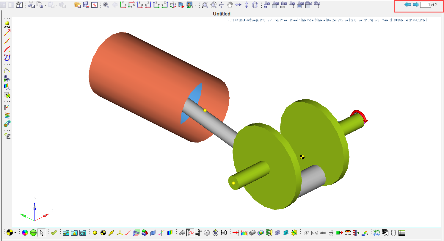

  1. Page Controlsツールバーから(Add Page)アイコンをクリックします。
    MotionViewクライアントで新しいページが追加されます。

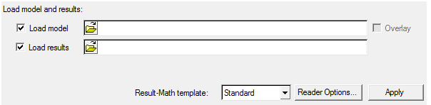

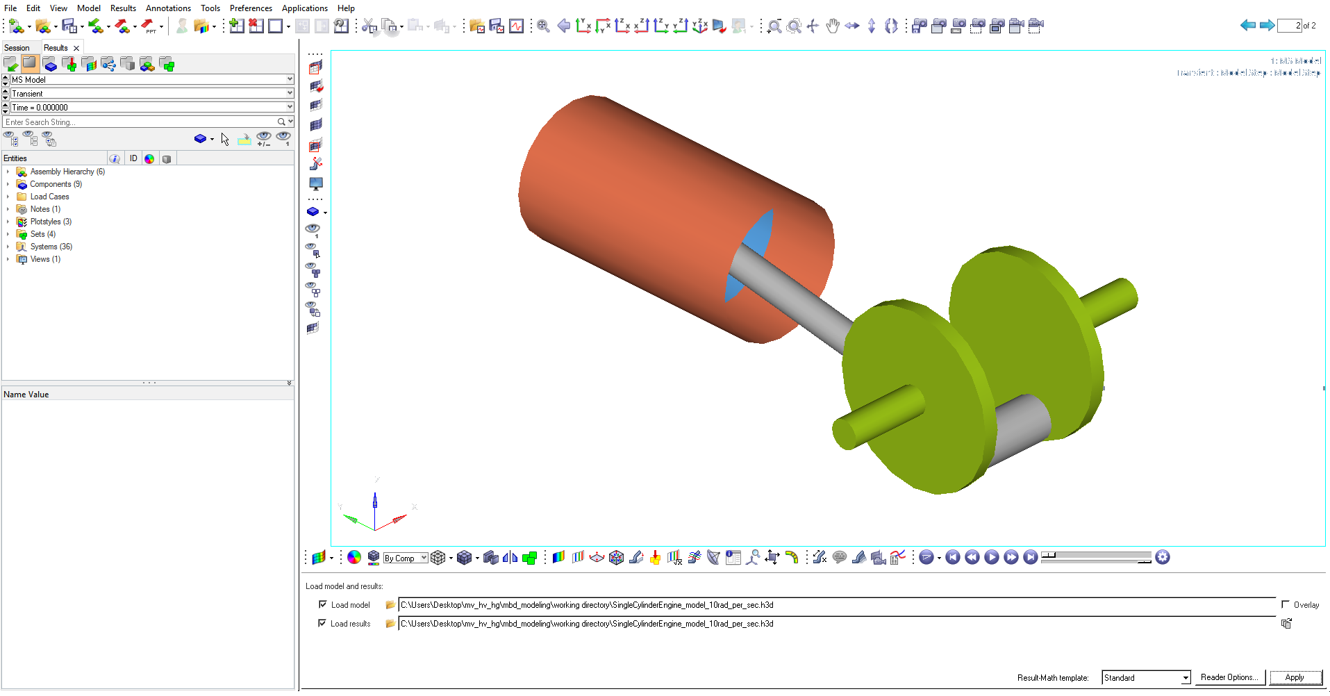

  3. モデルを読み込みます。
    1. Load Model パネルでLoad modelの横のSelect fileアイコンをクリックします。
      Figure 23.
    2. Load Modelダイアログで<作業ディレクトリ>に進み、アニメーション結果のSingleCylinderEngine_model_10rad_per_sec.h3dファイルを選択します。
    Figure 24.
    Load results欄には自動的にファイルが入力されます。
    Note: H3DはHyperView用のAltairバイナリファイルです。H3Dファイルには、モデルおよびソルバーランからの結果データの両方が含まれます。MotionSolve/MotionSolveでのH3Dファイルの使用については、Appendix(本チュートリアル末尾)をご覧ください。
  4. Applyをクリックし、結果を読み込みます。
    Figure 25.
  5. Animationツールバーから(Start/Pause Animation)ボタンをクリックし、結果をアニメーション表示します。
    1. 結果をより見やすくして理解するために、マウスコントロールを使用します。
    2. (Start/Pause Animation)ボタンをクリックして、アニメーションを停止します。

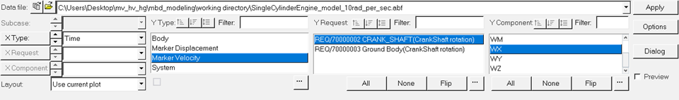

  9. MotionSolve結果ファイルをモデル用に開きます。

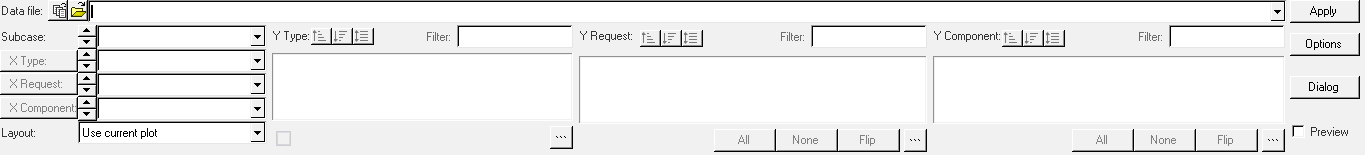

    1. Curvesツールバーから(Build Plotsl)アイコンをクリックします。
    2. Build Plotsパネルで、Data fileの横の(Open File)をクリックします。
      Figure 27.

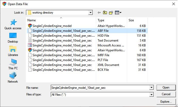

  10. Open Dataダイアログで作業ディレクトリ<working directory>に進み、MotionSolve結果のSingleCylinderEngine_model_10rad_per_sec.abfファイルを選択します。
    Figure 28.
    Note: ABFはHyperGraphのためのAltairバイナリファイルです。MotionSolveからのその他の出力ファイル(.mrfおよび.plt)もHyperGraphへの結果の読み込みに使用することが可能です。
  11. 開くをクリックします。

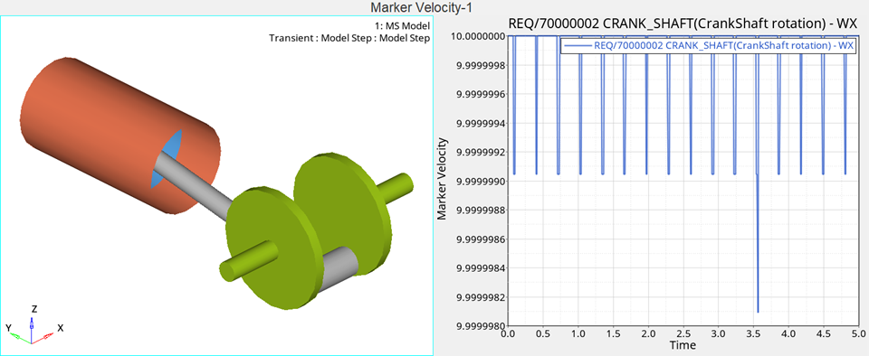

  12. クランクシャフトの角速度をプロットします:
    1. X TypeにTimeを選択します。
    2. Y TypeにMarker Velocityを選択します。
    3. Y RequestにREQ/70000002を選択します。
    4. Y ComponentにWxを選択します。
    Figure 29.
    1. Apply.をクリックします。
      Wx=10 rad/secを確認します。
    Figure 30. ウィンドウ2つのレイアウト(HyperViewとHyperGraph 2D)

    (Previous Page)または(Next Page)をクリックし、ページ1と2の間で移動します。
    Figure 31. 単気筒エンジンが表示されたMotionView

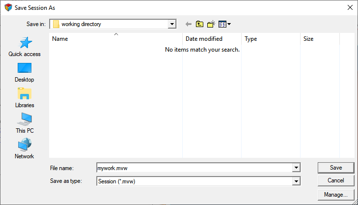

  1. menu barからFile > Save As > Sessionをクリックします。
  2. <作業ディレクトリ>で、ファイルをmywork.mvwと名付けます。
    Figure 32.
    Note: セッションファイルは完全なHyperWorks Desktopデータ(ページ、ウィンドウ、クライアント、および結果情報)を保存します。異なるタイプのHyperWorks Desktopファイルの詳細については、Appendixをご参照ください。
  3. 保存をクリックします。
    これで、作業がセッションファイルとして保存されました。

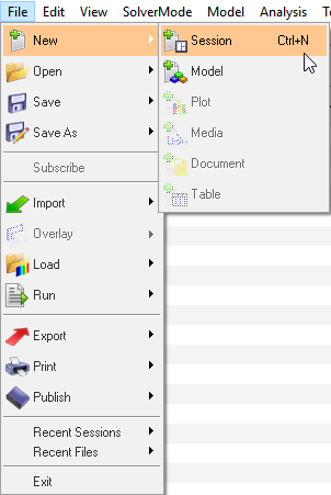

  1. menu barから、File > New > Sessionをクリックします。
    Figure 33.
    1. 現在のセッションを全て破棄して新しいセッションを開始するか否かを尋ねるメッセージが表示されます。はいをクリックします。

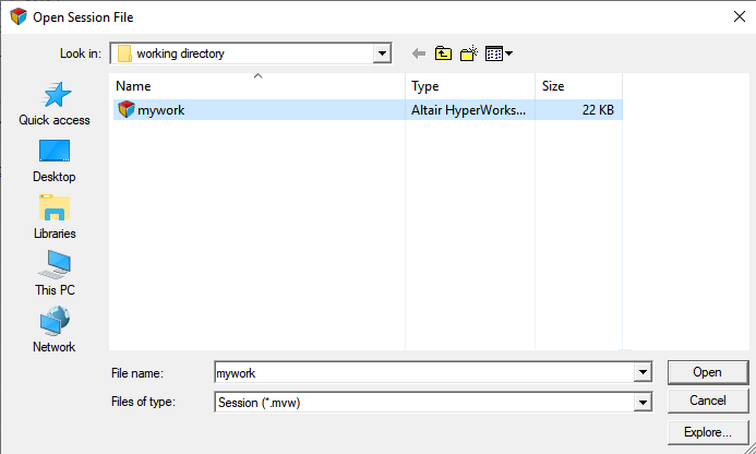

  2. menu barから、File > Open > Sessionをクリックします。
  3. Open Session Fileダイアログで、mywork.mvwを選択します。
    Figure 34.
  4. 開くをクリックします。
    これで、セッションファイルが開きます。アイコンを使って、ページをブラウズします。
