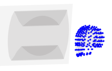

ここでは、HyperMeshを使用したLS-DYNAエアバッグ荷重の定義に関して学習します。頭部とエアバッグは図 1に示すとおりです。
図 1.

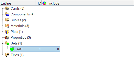

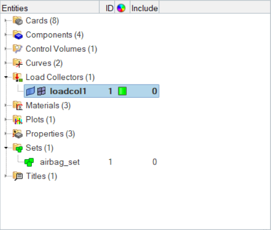

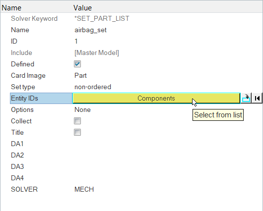

  1. AirbagFrontとAirbagRearコンポーネントを含むパートセット*SET_PART_LISTを作成します。
    1. モデルブラウザで右クリックし、コンテキストメニューからCreate > Setを選択します。
      図 2.
      新規セットがエンティティエディターで開かれます。
    2. Nameにairbag_setを入力します。
    3. カードイメージPartに設定します。

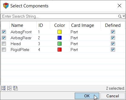

    4. Entity IDsで、0 Components > Componentsをクリックします。
      図 3.
    5. Select ComponentsダイアログでAirbagFrontAirbagRearを選択し、OKをクリックします。
      図 4.

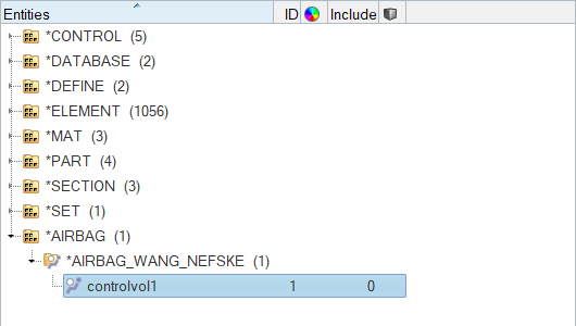

  2. エアバッグ(*AIRBAG_WANG_NEFSKE)を定義します。
    1. メニューバーからView > Browsers > HyperMesh > Solverを選択してソルバーブラウザを開きます。
    2. ソルバーブラウザで右クリックし、コンテキストメニューからCreate > *AIRBAG > *AIRBAG_WANG_NEFSKEを選択します。
      図 5.
      新規コントロールボリュームがエンティティエディターで開かれます。
    3. Nameにairbagを入力します。

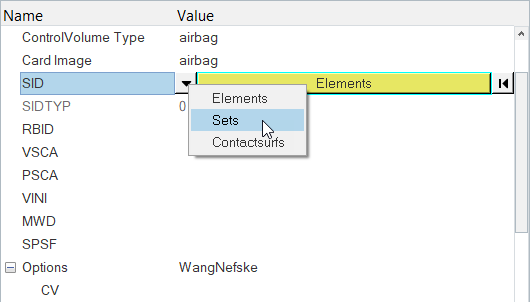

    4. SIDをクリックします。
      エンティティセレクターがアクティブになります。
    5. エンティティセレクターをSets に設定します(図 6参照)。
      図 6.

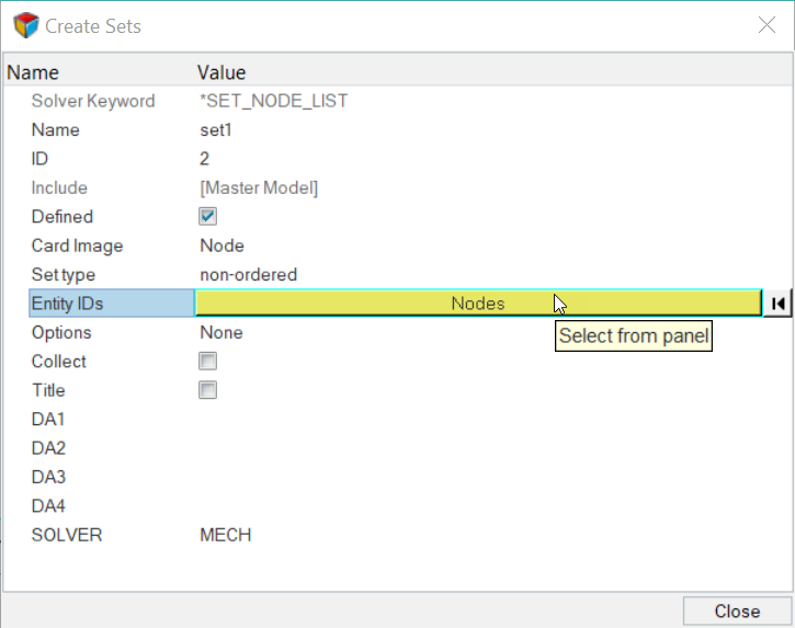

    4. Optionsの下のNSIDを右クリックし、コンテキストメニューからCreateを選択します。
      Create Setsダイアログが表示されます。
    5. Entity IDsで、0 Nodes > Nodesを選択します。
      注: Create Setsダイアログはステップ3.fから3.iのために開いたままにしておきます。Create Setsダイアロがパネル領域に重なっているようであれば、ダイアログを移動します。

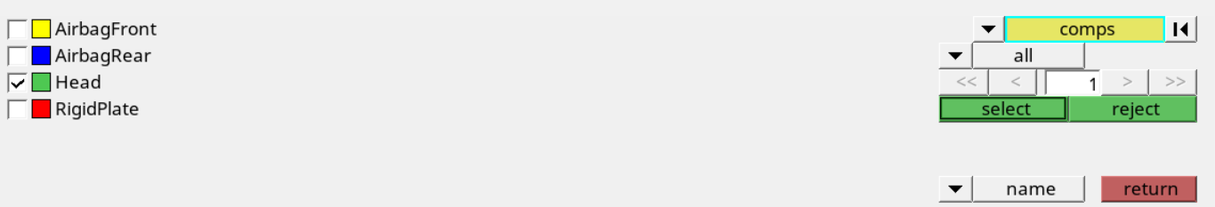

    6. パネル領域で nodes > by Collectorをクリックします。
    7. 図 11に示すHeadチェックボックスを選択します。
      図 11.
    8. selectをクリックします。
    9. proceedをクリックします。

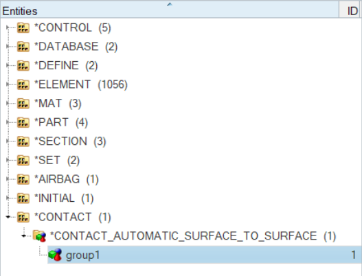

エアバッグと頭部間に接触を定義
ここでは、エアバッグと頭部の間の接触を*CONTACT_AUTOMATIC_SURFACE_TO_SURFACEで定義します。
  1. カードイメージ SurfaceToSurfaceでHyperMeshグループを作成します。
    1. ソルバーブラウザで右クリックし、コンテキストメニューからCreate > *CONTACT > *CONTACT_AUTOMATIC_SURFACE_TO_SURFACE > *CONTACT_AUTOMATIC_SURFACE_TO_SURFACEを選択します。
      図 13.
      新規グループがエンティティエディターで開かれます。
    2. Nameに Airbag_Headを入力します。

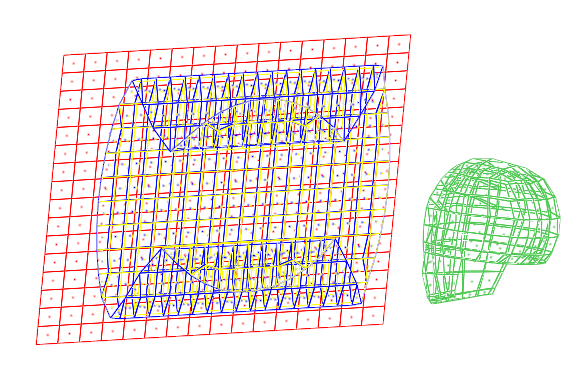

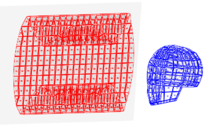

  4. メインエンティティとセカンダリエンティティを表示します。
    ヒント: ここでは、Airbag_Headグループがソルバーブラウザ内で選択されている必要があります。
    1. ソルバーブラウザで、Airbag_Headを右クリックし、コンテキストメニューからReview を選択します。
      メインとセカンダリエンティティが一時的に青と赤で表示されます。その他のエンティティは、一時的にグレーで表示されます。
      図 14.

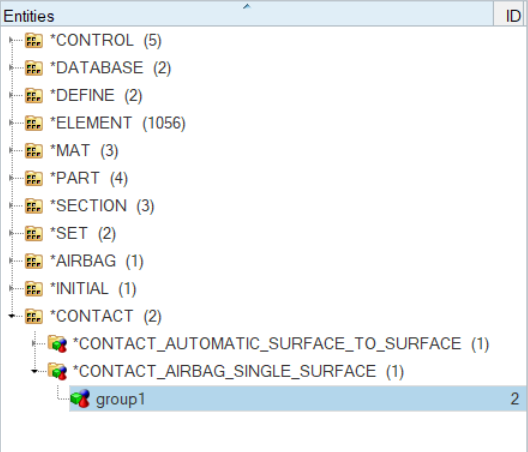

  5. エアバッグ用に*CONTACT_AIRBAG_SINGLE_SURFACEを定義します。
    1. ソルバーブラウザで右クリックし、コンテキストメニューからCreate > *CONTACT > *CONTACT_AIRBAG_SINGLE_SURFACEを選択します。
      図 15.
    2. Nameにairbagを入力します。

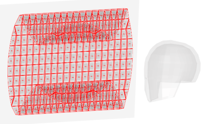

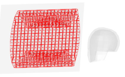

  7. セカンダリエンティティを表示します。
    ヒント: ここでは、airbagグループがソルバーブラウザ内で選択されている必要があります。
    1. ソルバーブラウザで、airbagを右クリックし、コンテキストメニューからReview を選択します。
      メインとセカンダリエンティティが一時的に白と赤で表示されます。その他のエンティティは、一時的にグレーで表示されます。
      図 16.

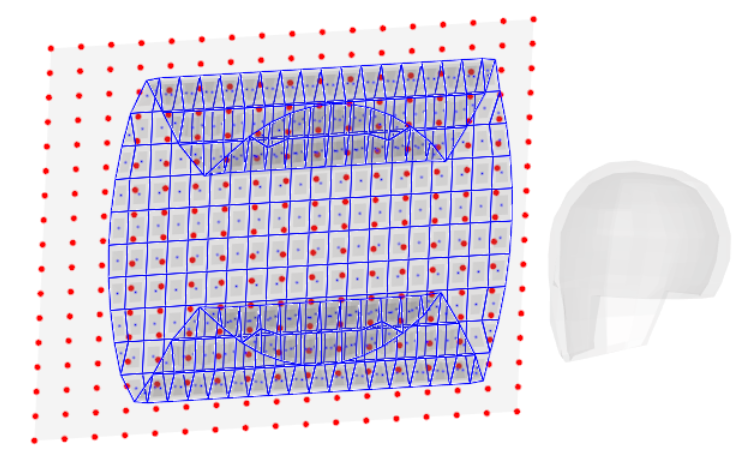

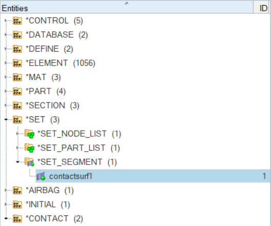

  1. AirbagRearコンポーネントをマスター面としてmaster type 0とset segment IDで指定します。
    1. ソルバーブラウザで右クリックし、コンテキストメニューからCreate > *SET > *SET_SEGMENT > *SET_SEGMENTを選択します。
      図 17.
      新規contactsurf がエンティティエディターで開かれます。
    2. NameにAirbagRear_masterを入力します。
    3. オプション: カラーアイコンをクリックし、contactsurfに新しい色を設定します。
    4. Elementsで0 Elements > Elementsを選択します。
    5. パネル領域の2番目のスイッチをelems に設定します(図 18参照)。
      図 18.
    6. elems > by collectorをクリックします。
    7. AirbagRearチェックボックスを選択します。
    8. selectをクリックします。
    9. addをクリックします。
      図 19.

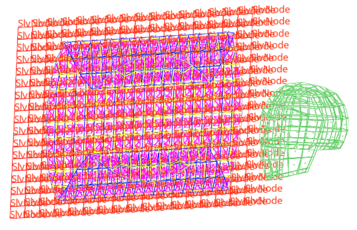

  5. 接触スレーブ面(slave type 4, node set ID)として平面を定義します。
    1. SSIDで、0 Nodes > Nodesを選択します。
    2. パネル領域で、スイッチをnodesに設定します。
    3. nodes > by collectorをクリックします。
    4. RigidPlateコンポーネントを選択します。
    5. selectをクリックします(図 23参照)。
      図 23.
    6. addをクリックします。
      slave選択がグループAirbag_Plateに追加されます(図 24参照)。
      図 24.

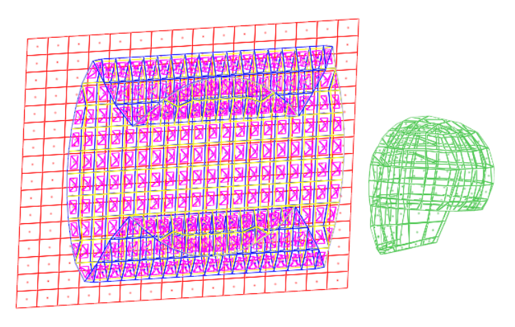

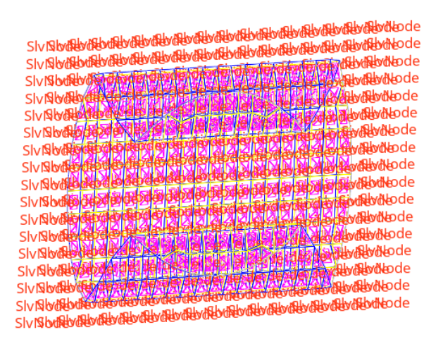

  6. マスターとスレーブエンティティを確認します。

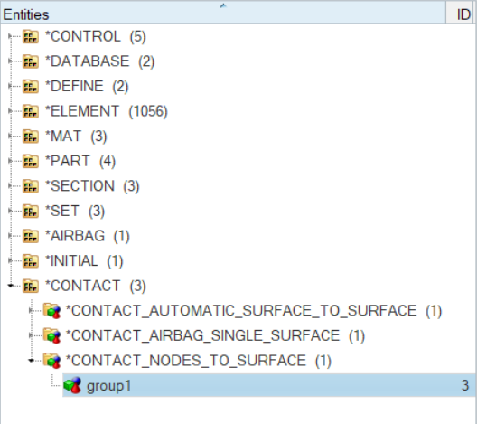

    1. ソルバーブラウザの*CONTACTフォルダーの *CONTACT NODES TO SURFACEサブフォルダーの下のAirbag_Plateを右クリックし、コンテキストメニューからReview を選択します。
      マスターおよびスレーブエンティティが一時的に青と赤で表示されます。その他のエンティティは、一時的にグレーで表示されます。
      図 25.
    2. Airbag_Plateを右クリックし、コンテキストメニューからReviewを選択します。
      エンティティが元の色に戻ります。

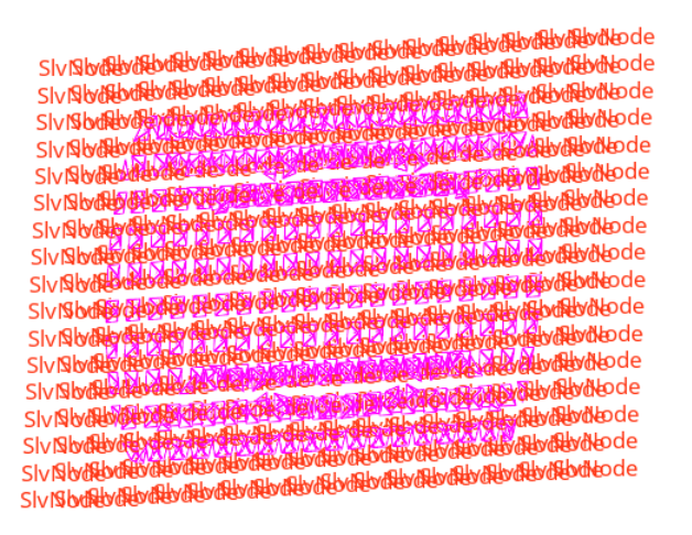

  1. ソルバーブラウザの*CONTACTフォルダーの*CONTACT_AIRBAG_SINGLE_SURFACE サブフォルダーの下のairbagを右クリックし、コンテキストメニューからReview を選択します。
    注: スレーブ(赤)エンティティのみ表示されます。これは、このタイプの接触にはマスターエンティティが存在しないためです。
    図 26.

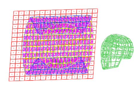

  4. ソルバーブラウザの*CONTACTフォルダーの*CONTACT_AIRBAG_SINGLE_SURFACE サブフォルダーの下のairbagを右クリックし、コンテキストメニューからShow を選択します。
    図 28のようにエアバッグ全体が表示されます。
    図 28.

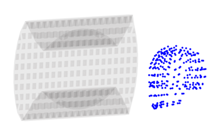

  5. *INITIALフォルダーの*INITIAL_VELOCITYサブフォルダーの下のvelocityを右クリックし、コンテキストメニューからReview を選択します。
    図 29のように速度を適用した節点が表示されます。
    図 29.
