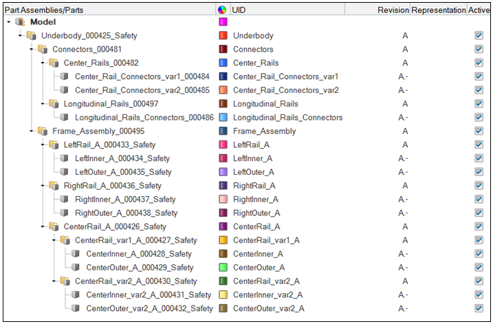

PLMXMLファイルのインポート
このステップでは、ファイルPLMXMLをインポートします。
  1. Import - BOMタブを開くため、メニューバーからFile > Import > BOMを選択します。
  2. File欄でBOM_input.xmlを選択します。
  3. Importをクリックします。
    セッション内にパートアセンブリとパートが読み込まれます。
    図 1.

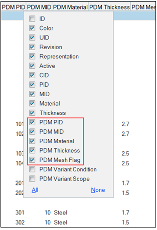

  2. パートブラウザで、列のヘッダーの1つを右クリックして、コンテキストメニューから次の列を有効にします:PDM PID、PDM MID、PDM Material、PDM Thickness、およびPDM MeshFlag。
    これらのカラムは、PLMXMLファイルのインポートを分析するためのPDMメタデータです。この情報は、エンティティエディター、PDM Data項目にも表示されます。

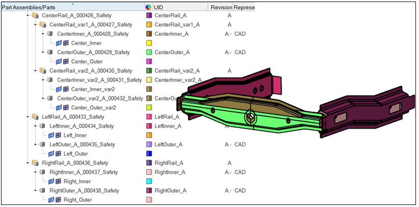

  3. Frame_Assembly_000495パートアセンブリを右クリックし、コンテキストメニューからRepresentations > Load > From Sessionを選択します。

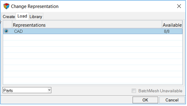

  4. Change RepresentationsダイアログのLoadタブでCADリプリゼンテーションを選択します。
    図 3.
  5. OK をクリックします。
    利用可能なすべてのCADリプリゼンテーションがセッションにインポートされます。
    図 4.

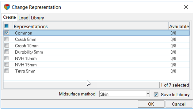

  6. Frame_Assembly_000495パートアセンブリを右クリックしコンテキストメニューからRepresentations > Create を選択します。
  7. Change RepresentationsダイアログのCreate タブでCommon (0/8) を選択します。
    図 5.
  8. OK をクリックします。

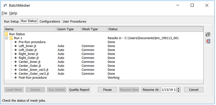

    BatchMesherで処理するため、利用可能なCADリプリゼンテーションが送られます。
    注: シートメタルパートの場合、BatchMesherは、ソリッドのCADリプリゼンテーションから中立面を抽出します。Midsurface作成手法として、include Skin、offset、offset+planes、offset+planes+sweepsを使用できます。
    図 6.
  9. BatchMesherダイアログでYes をクリックし、8つのパート用の新規リプリゼンテーションを読み込みます。

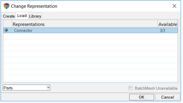

  1. パートブラウザで、Connectors_000481_partアセンブリを右クリックし、コンテキストメニューからRepresentations > Load > from Sessionを選択します。
  2. Change RepresentationダイアログのLoadタブでConnectorリプリゼンテーションを選択します。
    図 7.
  3. OK をクリックします。
    コネクターが読み込まれ、Representation列にConnector リプレゼンテーションが表示されます。
    図 8.

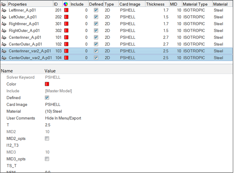

パート属性の変更
このステップでは、center railパートの属性を変更します。

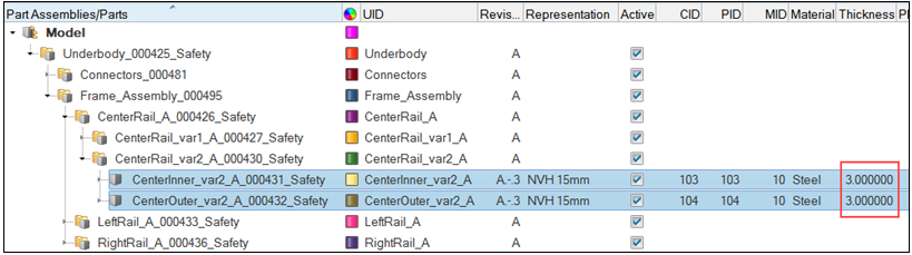

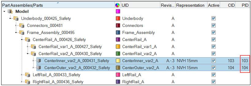

  1. パートブラウザで、パート CenterInner_var2_A_000431_Safetyと CenterOuter_var2_A_000432_SafetyのPIDを確認します。
    図 9.
  2. モデルブラウザで、ビューモードをPropertiesに変更します。
  3. PID 103104を選択します。
    エンティティエディターが開かれ、2つのパートの対応する共通属性のプロパティが表示されます。
    図 10.
  4. エンティティエディターT欄に3.0を入力します。
  5. パートブラウザで、Thicknessカラムが、変更した属性で更新されていることを確認します。これらの変更がリプリゼンテーションを切り替えても失われないように保存します。
    図 11.

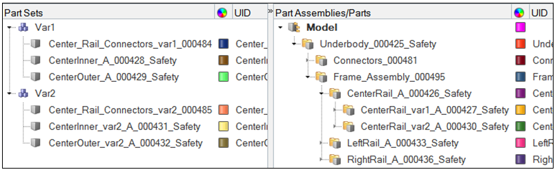

パートセットの作成
このステップでは、Part Setビューで、パートセットVar1とVar2をVariant 1とVariant 2用に作成します。
  1. パートブラウザPart Set ビューを有効にします。
    図 12.
  2. 2つのパートセットを作成します。
    1. Part Setビューで右クリックし、コンテキストメニューからCreate > Part Setを選択します。
    2. Var1とVar2の名前でパートセットを作成します。
  3. パートビューからパートセットにパートをドラッグ&ドロップすることにより、共通のパートと一意のパートをグループ化します。
    Var 1:
    • Center_Rail_Connectors_var1_000484
    • CenterInner_A_000428_Safety
    • CenterOuter_A_000429_Safety
    Var2
    • Center_Rail_Connectors_var2_000485
    • CenterOuter_var2_A_000432_Safety
    図 13.

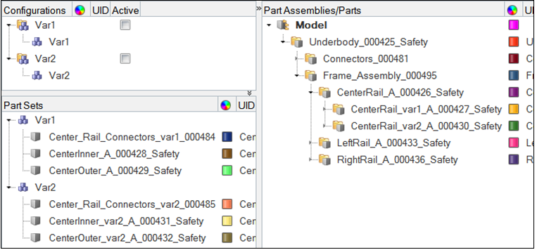

コンフィグレーションの作成

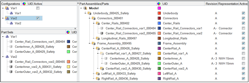

このステップでは、Configurationビュー内でコンフィグレーションVar1とVar2をパートセットVar1とVar2用に作成します。
  1. パートブラウザでConfigurationビューを有効にします。
    図 14.
  2. 2つのコンフィグレーションを作成します。
  3. Part Setビューで右クリックし、コンテキストメニューからCreate > Configurationを選択します。
  4. Var1とVar2の名前でコンフィグレーションを作成します。
  5. Part Setビューからコンフィグレーションにパートセットをドラッグ&ドロップすることにより、パートを1つのグループにまとめます。
    1. Var1パートセットをVar 1コンフィグレーションとしてグループ化します。
    2. Var2パートセットをVar 2コンフィグレーションとしてグループ化します。
      図 15.
Var2 コンフィグレーションを有効にする
このステップでは、Var2 コンフィグレーションを有効にします。
パートブラウザ ConfigurationビューでActiveカラムのVar2チェックボックスを有効にします。
Var 2に関係しないすべてのパート、パートアセンブリ、コンポーネント、およびパートセットは無効となります。
図 16.

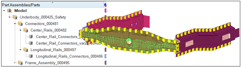

  1. パートブラウザ内でSpotweldsコンポーネントを右クリックし、コンテキストメニューからMake Currentを選択します。
  2. パートブラウザで、Longitudinal_Rail_Connectorsを右クリックし、コンテキストメニューからHideを選択します。
    グラフィックス領域内において、コンポーネントのコネクターが非表示となり、各コンポーネントのコネクターがより見やすくなります。

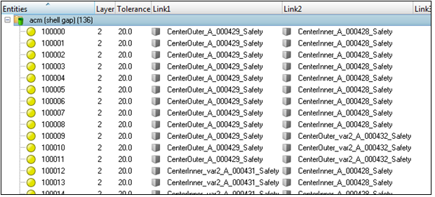

  4. Connector Entityブラウザでacm (shell gap)コネクターフォルダーを選択します。
  5. エンティティエディターでProperty Scriptをno/skip post scriptに設定します。
    注: コネクターリンクは、誤ってモデル内のエンティティをすべてリナンバリングしてしまった場合でもコネクターが正しくリアライズされるよう、パートを介して定義されます。

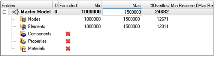

  1. ID-Managerを開くため、コンテキストメニューからTools > ID-Managerを選択します。
  2. ID-Managerで、ComponentsProperties、およびMaterialsを選択し、右クリックしてコンテキストメニューからExcludeを選択します。
  3. Master Model用に、Minを1,000,000に、Maxを1,500,000に設定します。
    図 19.
  4. IDのオーバーフローを修正するため、Master Modelを右クリックし、コンテキストメニューからCorrect > Overflowを選択します。
