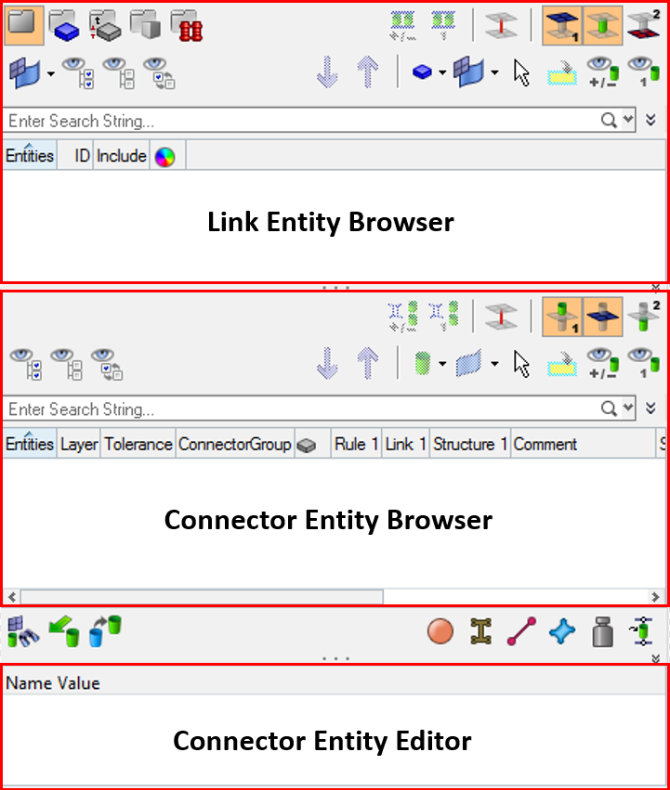

コネクターブラウザ
このステップでは、コネクターブラウザを使用します。
  1. メニューバーからView > Browsers > HyperMesh > Connectorを選択してコネクターブラウザを開きます。
  2. コネクターブラウザのレイアウトを確認します。現時点では、モデル内にコネクターが存在しないため、ブラウザ内にコンポーネントもコネクターもリストされていません。
    注: コネクターブラウザは、モデル内のコネクターの表示と管理に使用します。ブラウザの上部はLink Entityブラウザと呼ばれ、モデル内のリンクエンティティの情報を表示します。ブラウザの中部はConnector Entityブラウザと呼ばれ、モデル内のコネクターのリストが含まれます。ブラウザの下部は、Connector Entity Editorと呼ばれ、Connector Entityブラウザ内で選択されたコネクターに割り当てられた属性を表示します。HyperMeshでは、結合タイプに応じてコネクターをグループ化します。

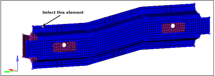

  6. locationセレクターをelemsに設定します。
  7. Left_Rail_1 コンポーネント上部フランジ上の要素を1つ選択します(下図参照)。
    図 2.
  8. elems >> by faceの順にクリックします。
    フランジ全体が選択されます。

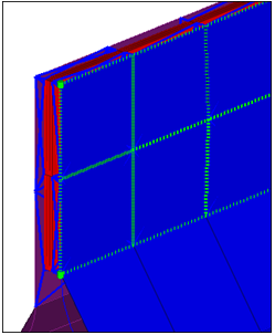

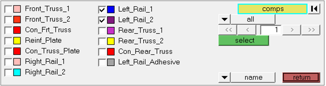

  9. connect whatセレクターをcompsに設定します。
  10. compsをクリックします。
  11. コンポーネントLeft_Rail_1Left_Rail_2を選択します。
    図 4.
  12. selectをクリックします。

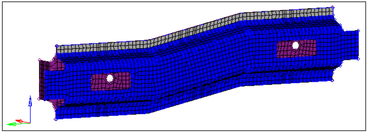

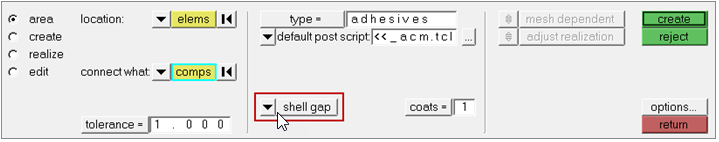

  13. tolerance=欄に10を入力します。コネクターは、この距離内にある選択されたエンティティを結合します。
  14. type=をクリックし、adhesivesを選択します。
  15. hexa thicknessをshell gapに設定します。
    注: このオプションは、シェルコンポーネントに直接投影し、シェルコンポーネントの板厚を考慮しません。
    図 5.
  16. createをクリックします。
    新しい接着剤面コネクターが作成されます。
  17. returnをクリックします。
  18. 新しいコネクターを観察します。
  19. Connector Entityブラウザ内で、adhesiveコネクターを右クリックし、コンテキストメニューからUnrealizeを選択します。
    コネクターがアンリアライズされ、エンティティエディターが開き、選択されたコネクターの属性が表示されます。
  20. エンティティエディターで以下を設定します。
    1. Hexa Thickness Option を(T1+T2)/2 に設定します。これは、各シェルパートの板厚を考慮します。
    2. Coatsに3を入力します。
      このオプションは、板厚方向の六面体要素の数を1から3に増やします。
  21. Connector Entityブラウザ内で、リアライズされていないadhesive コネクターを右クリックし、コンテキストメニューからRerealizeを選択します。
    図 6.

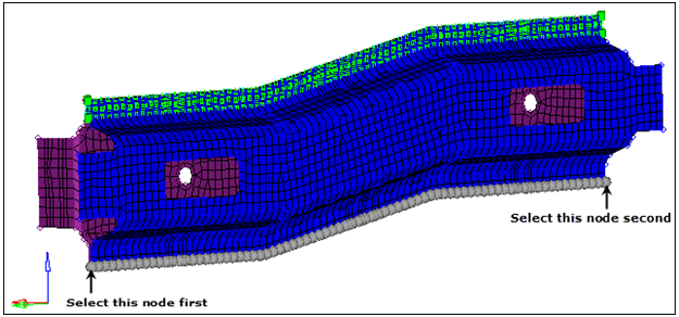

  2. locationセレクターをnodesに設定します。
  3. node list >> by pathをクリックします。
  4. まず、Left_Rail_1のフランジ下側の一番左の節点を、続いて一番右の節点を選択することにより、Left_Rail_1の外側フランジ上の節点群を選択します(下図参照)。
    図 7.

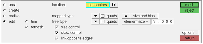

  11. editサブパネルに入ります。
  12. remeshを選択します。
  13. location: connectorsセレクターを使用し、Step 4.10で作成したコネクターを選択します。
  14. element size=欄に3を入力します。
    図 8.
  15. Meshをクリックします。既存のメッシュが存在する場合、コネクターはアンリアライズされます。
