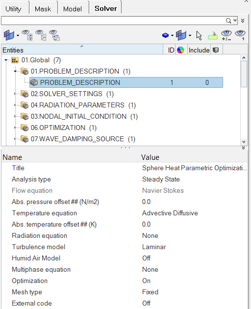

  1. ソルバーブラウザに移動して01.Globalを拡張表示し、PROBLEM_DESCRIPTIONをクリックします。
  2. エンティティエディターで、Temperature equationをAdvective Diffusiveに設定します。
  3. OptimizationをOnに設定します。
    図 3.

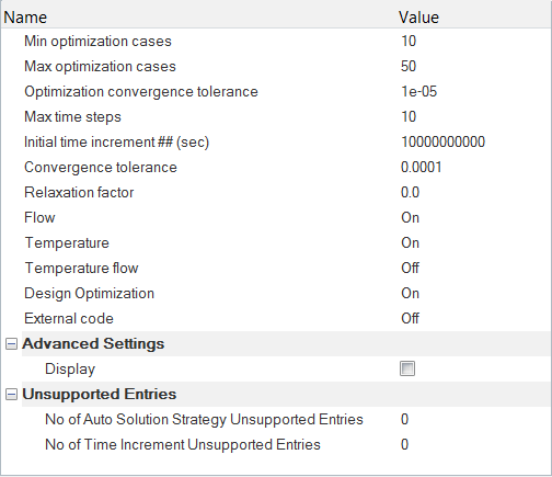

  1. ソルバーブラウザで、02.SOLVER_SETTINGSグループを拡張表示し、エンティティエディターSOLVER_SETTINGSをクリックして開きます。
  2. Min optimization casesを10に設定します。
  3. Max optimization casesを50に設定します。
  4. Optimization convergence toleranceを1e-05に設定します。
    上記3つのパラメータはHyperMeshでの最適化設定に固有の新しいパラメータです。Minimum optimization casesおよびMaximum optimization casesは解析される固有の入力ケースの最小数と最大数です。Optimization convergence toleranceはケースごとに結果の変化を確認します。Optimization convergence toleranceの値に達するか、指定したMaximum optimization casesの数に達すると、最適化は停止します。
  5. Max time stepsを10に設定します。
  6. Convergence toleranceを0.0001に設定します。
    Min time stepsおよびMax time stepsは各ケースで解析される時間ステップの最小数と最大数です。Convergence toleranceの値に達したか、指定したMax time stepsの数に達すると、ソルバーは次のケースに移ります。
  7. Relaxation factorを0.0に設定します。
  8. Flow、Temperature、およびDesign OptimizationフラグがOnに、Temperature flowフラグがOffに設定されていることを確認します。
    図 4.

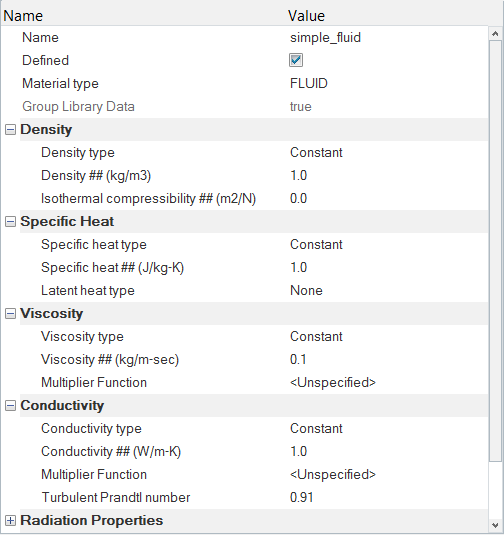

次の手順では、新しいカスタム材料を作成し、関連する材料特性を割り当てます。
  1. ソルバーブラウザ02.Materialsを拡張表示し、FLUIDを右クリックしてCreateを選択します。
  2. エンティティエディターで、変数の名前をsimple_fluidに変更します。
  3. Densityの値を1.0kg/m3に設定します。
  4. Viscosityの値を0.1kg/m-secに設定します。
  5. Conductivityの値を1.0W/m-kに設定します。
    図 5.

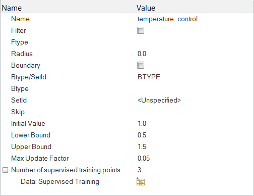

  1. ソルバーブラウザ10.Optimizationを右クリックし、表示されたコンテキストメニューからOptimization > DESIGN_VARIABLESの順に選択します。
  2. エンティティエディターで、変数の名前をtemperature_controlに変更します。
  3. Initial Valueを1.0に設定します。
  4. Lower Boundを0.5に設定します。
  5. Upper Boundを1.5に設定します。
  6. Max Update Factorを0.05に設定します。
    Lower BoundおよびUpper Boundの値は、設計変数を設定できる値の範囲を定義します。Initial Valueは、最初のケースで使用される設計変数の値、または初期条件です。Max Update Factorは、あるケースから次のケースでの設計変数の変化の最大許容値を制御します。
  7. Number of supervised training pointsを3に設定します。
  8. 新しく作成したData: Supervised Training行の値の欄をクリックします。
    Number of supervised training pointsダイアログが開きます。利用可能な行の数は、前の手順で指定した点の数と等しくなります。
  9. 1行目に1.0、2行目に0.9、3行目に0.8を入力して、Closeをクリックします。
    Supervised Trainingパラメータを使用することで、HyperMeshは、リストされている設計変数値をそれらの値の数と同数のケースで使用するようになります。リストされている値がすべて使用されたら、最適化コントロールが引き継ぎます。Supervised Trainingには少なくとも3つの値を指定することをお勧めします。そうすることで、ソルバーはパターンを形成しやすくなり、後続の実行用の設計変数の値を選択するプロセスが合理化されます。

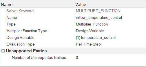

  1. ソルバーブラウザで、05.Multiplier_Function を右クリックし、コンテキストメニューからCreate を選択します。
  2. エンティティエディターで、関数の名前をinflow_temperature_controlに変更します。
  3. Multiplier Function TypeをDesign Variableに変更します。
  4. Design Variableの横の値欄内をクリックし、Designvarコレクターをクリックして表示されるダイアログからtemperature_controlを選択し、OKをクリックします。

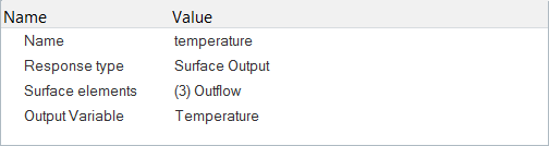

  4. temperatureをクリックします。Entity Editorで
    1. Response typeをSurface Outputに変更します。
    2. Surface Elementsの横の値欄内をクリックし、Componentコレクターをクリックして表示されるダイアログからOutflowを選択し、OKをクリックします。
    3. Output variableをTemperatureに設定します。
    この応答変数は、流出サーフェスから温度変数のサーフェス積分値を抽出します。

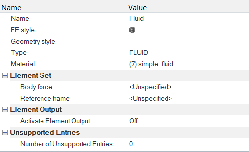

  2. Fluidをクリックします。エンティティエディターで、
    1. TypeをFLUIDに変更します。
    2. Materialとしてsimple_fluidを選択します。

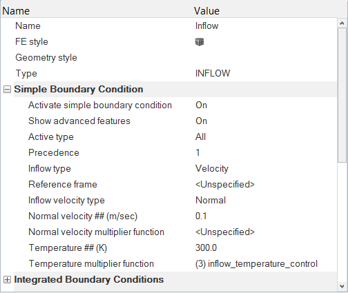

  3. Inflowをクリックします。エンティティエディターで、
    1. TypeをINFLOWに変更します。
    2. Show advanced features欄をオンにします。
    3. Normal velocityを0.1m/secに設定します。
    4. Temperatureを300Kに設定します。
    5. Temperature multiplier functionをinflow_temperature_controlに設定します。

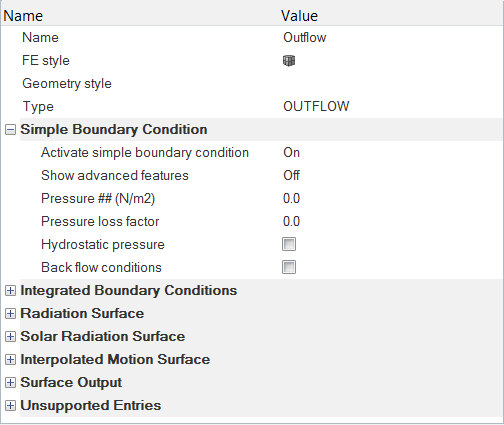

  4. Outflowをクリックします。エンティティエディターで、TypeをOUTFLOWに変更します。
    図 11.

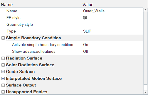

  5. Outer_Wallsをクリックします。エンティティエディターで、TypeをSLIPに変更します。
    図 12.

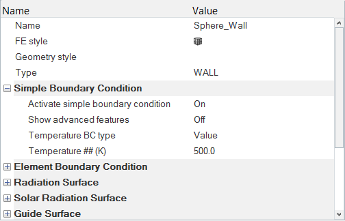

  6. Sphere_Wallをクリックします。エンティティエディターで、
    1. TypeをWALLに変更します。
    2. Temperature BC typeをValueに設定します。
    3. Temperatureを500Kに設定します。

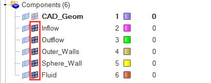

  1. モデルブラウザで、AcuSolveに対してエクスポートするすべてのコレクターのメッシュの表示がアクティブになっていることを確認します。このケースでは、コレクター、流体、壁、流入、流出、Sphere_Wall、およびOuter_Wallsのすべての表示がアクティブになっている必要があります。

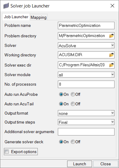

  2. ACUツールバーの をクリックします。
    Solver job Launcherダイアログが開きます。
    図 15.
    このケースでは、デフォルトの設定を使用します。より多くのプロセッサを使用してAcuSolveを実行できるように、使用可能なプロセッサの数に応じて、プロセッサの数を変更(4または8)できます。HyperMeshは、必要なソルバー入力ファイルを生成して、AcuSolveを起動します。AcuSolve は、この問題の定常状態解を計算します。
  3. Auto run AcuProbeOnになっていることを確認します。
    これは、解析の進捗をモニターするためのAcuProbeダイアログを開くための設定です。
  4. Launchをクリックして解析プロセスを開始します。

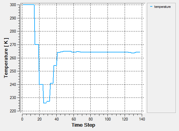

    このプロットは、解析の進行に伴う流入サーフェスの表面温度を示します。
    設定では、流入温度は設計変数です。流入サーフェスでは、最適化プログラムによってソルバーに提供される値に従って、温度がケースごとに変化します。流入温度の最初の3つの値は、supervised learningパラメータで指定された値に対応しています。その後の値は最適化機能によって提供されます。流入温度の収束値は約264.15 Kです。これは、流出温度がその目標値に最も近くなる値です。

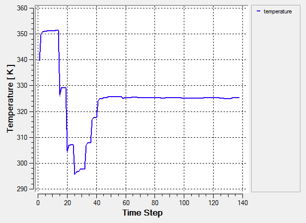

  4. Surface Output > Outflow > Temperatureの順に拡張表示します。
  5. temperatureを右クリックし、Plotを選択します。
    図 19.
    このプロットは、解析の進行に伴う流出サーフェスの表面温度を示します。
    流出サーフェスでは、シミュレーションの開始時には温度が変化し、最終的には目標温度値である325Kに近い値に収束します。
