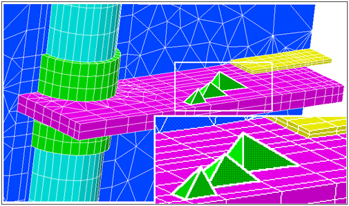

Flux 3D assure la conformité à l'interface entre domaines maillés avec des hexaèdres ou prismes et domaines maillés avec des tétraèdres par l'insertion automatique d'éléments pyramides . Un exemple est représenté sur la figure ci-après.

Pour assurer la conformité, Flux met en œuvre un algorithme de réparation des non-conformités entre hexaèdres et tétraèdres (ou faces rectangulaires des prismes et tétraèdres) par insertion de pyramides .
En présence d'éléments surfaciques triangulaires et rectangulaires, Flux génère une pyramide à partir des deux éléments surfaciques triangulaires.
Deux cas peuvent se présenter :
- Les deux tétraèdres attachés aux deux éléments surfaciques triangulaires ont le même nœud sommet. Dans ce cas, il suffit de les unir pour former une pyramide.
- Si ce n'est pas le cas, Flux se ramène à ce cas par insertion d'un nouveau nœud judicieusement positionné.
