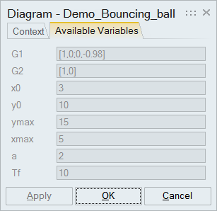

モデルは階層化でき、変数は各レベルで定義できるため、本ソフトウェアには、ダイアグラム内を調べ、既定または現在のレベルで定義されているすべての変数をレポートする使用可能な変数オプションが用意されています。

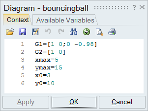

Diagram Contextタブには、ブロックパラメータの定義に使用するスクリプト内の変数を定義するためのOMLテキストエディターが含まれています。OMLライブラリ内のすべてのOML関数をスクリプトで使用できます。そのスクリプトで定義されたすべての変数はダイアグラムのスコープ規則に支配され、そのダイアグラムおよびその下位のダイアグラムとそのコンテキストで(これらの変数が別のコンテキストで再定義されていない限り)ブロックパラメータの定義に使用できます。
例えば、スクリプトa=3を入力すると、この変数aを使用して、ダイアグラムの中で“2*cos(a)”としてGainブロックのgainパラメータを定義できます。

    Diagramのダイアログには、2つのタブ、コンテキスト使用可能な変数が表示されています。デフォルトでは、このダイアログは、ダイアグラムの変数を定義するためのOMLテキストエディタを含むコンテキストタブで開かれます。
  2. ダイアグラムに対して、必要に応じてコンテキスト内の変数を定義します。
