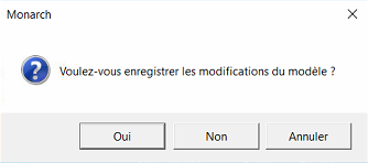

    Une boîte de dialogue s’affiche pour vous demander de confirmer l’enregistrement des modifications du modèle.
  2. Cliquez sur Oui.

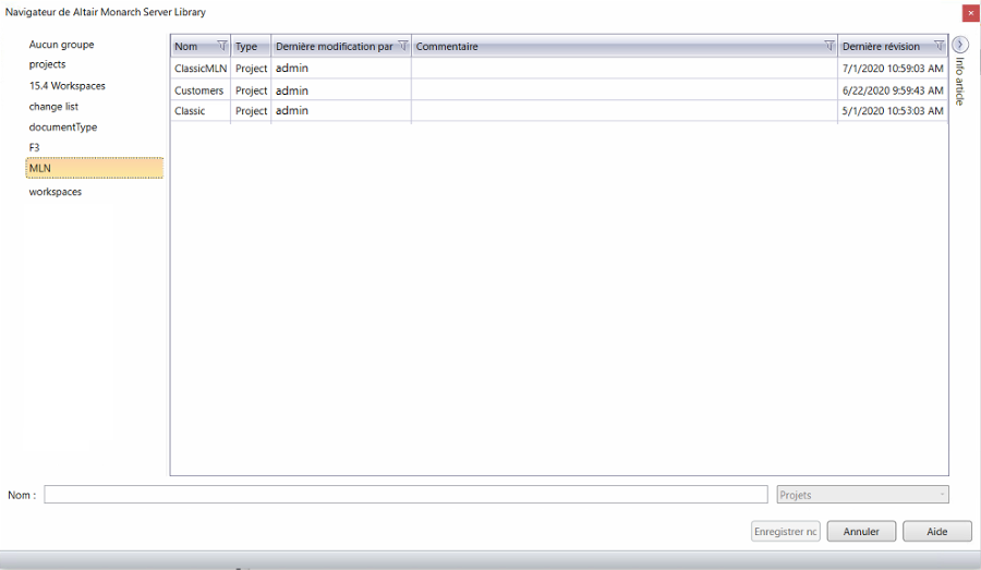

    Le navigateur Altair Monarch Server Library s’ouvre.
  3. Spécifiez le nom de fichier sous lequel enregistrer votre modèle, puis cliquez sur Enregistrer nouveau. Si vous souhaitez remplacer un modèle existant, il vous suffit de sélectionner le nom du modèle à remplacer dans la liste de modèles, puis de cliquer sur Remplacer.
  4. Ajoutez un commentaire, si vous le souhaitez, puis cliquez sur OK.
  5.
    La boîte de dialogue du navigateur Altair Monarch Server Library s’affiche à nouveau pour vous permettre d’enregistrer le projet. Répétez les étapes 3 et 4 pour enregistrer votre projet.
    Votre projet est enregistré sur le serveur Altair Monarch.
