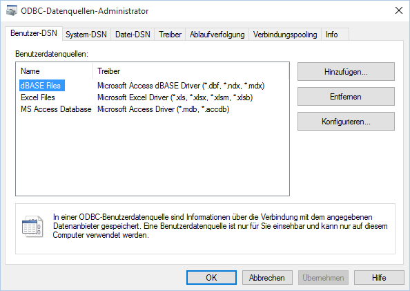

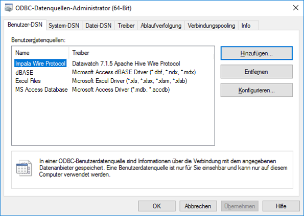

  1. Wählen Sie Start > Systemsteuerung > Verwaltung > ODBC-Datenquellen einrichten.
  2. Wählen Sie Hinzufügen.

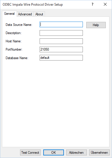

  3. Wählen Sie im Dialogfeld „Neue Datenquelle erstellen“ einen Altair-Treiber zum Einrichten aus. Es wird ein Dialogfeld für diesen Treiber angezeigt.
  4. Geben Sie einen Namen der Datenquelle ein, damit Sie diesen Treiber in einer Liste einfach erkennen können.
  5. Geben Sie den Hostnamen und den Datenbanknamen ein, für die Zugriff erhalten werden soll.
  6. Wählen Sie Verbindung testen aus, um zu prüfen, ob Sie die erforderlichen Anmeldeinformationen haben, um auf die in Schritt 4 benannte Datenbank zuzugreifen.
  7. Geben Sie Ihren Benutzernamen und Ihr Kennwort in das entsprechende Feld des angezeigten Dialogfeldes ein.
  8. Klicken Sie auf OK. Ein Meldungsfeld informiert Sie über den Status der Verbindung.
  9. Klicken Sie auf OK im Einrichtungsdialogfeld, wenn Sie mit dem Ergebnis der Testverbindung zufrieden sind.

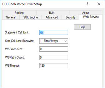

Hinweise zur Salesforce-Treiber-Verbindung
Beim Einrichten des Salesforce-Treibers wird das Dialogfeld ODBC-Salesforce-Treiber einrichten angezeigt. Bestätigen Sie die Verbindung mit der gewünschten Datenbank und wählen Sie anschließend die Registerkarte Web Service des Einrichtungsdialogfeldes.
Das Feld Statement Call Limit (Grenzwert für Statement-Calls) hat einen Standardwert von 20 – dieser Grenzwert ergibt eine maximale Anzahl von 40.000 zurückgegebenen Datenzeilen, wenn auf die Datenbank zugegriffen wird. Um diesen Grenzwert zu entfernen, setzen Sie den Wert auf 0.
