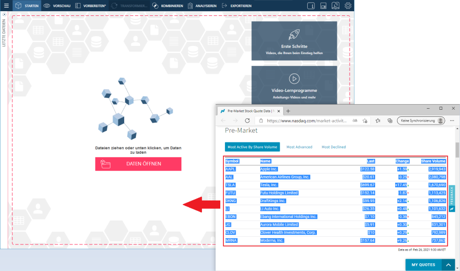

Mit Daten aus dem Web arbeiten: Verwenden von Ziehen und Ablegen
SCHRITTE:
  1. Gehen Sie zu der Webseite, von der Sie Daten extrahieren möchten.
  2. Wählen Sie die Daten aus, die in Monarch Data Prep Studio geladen werden sollen. (Hinweis: Mit STRG + A werden alle Daten auf der Seite ausgewählt.)
  3. Ziehen Sie die hervorgehobenen Informationen in eines der folgenden Monarch Data Prep Studio-Fenster: Start, Vorschau oder Vorbereiten.
