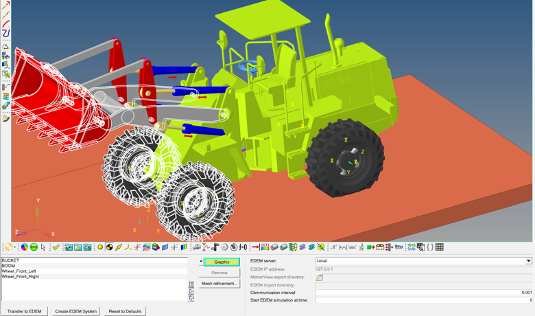

このツールを呼び出すには、Bulk Material Interfaceツールバーで
EDEM Subsystemアイコンをクリックして以下のパネルを表示します。
Figure 2. EDEM Subsystemパネル

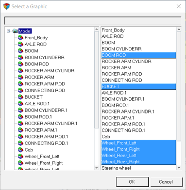

- GraphicsコレクターまたはBodyコレクターをアクティブにして、EDEMでバルク材と相互作用するグラフィックスまたはボディを選択します。Bodyコレクターを使用する場合は、そのボディに関連付けられた有効なグラフィックスがすべて選択されます。グラフィックス領域では、Box、Cylinder、Sphere、Ellipsoid、CADGraphics、FileGraphicsのグラフィックスタイプを選択できます。Note: 弾性体(CMS)を選択するにはBodyコレクターを使用します。Tip: 複数のグラフィックスを同時に選択するには、Select a Graphic/Bodyダイアログを使用します(以下のダイアログを表示するには該当のコレクターをダブルクリックします)。
Figure 3. Select a GraphicダイアログNote:- 現在のところ、この機能でサポートしているグラフィックスは、Box、CADGraphic、Cylinder、Ellipsoid、File(H3D/OBJなどのメッシュベースのグラフィックス)、およびSphereです。これら以外のグラフィックスをAdvanced Graphicsセレクターダイアログで選択しても使用されず、警告メッセージが表示されます。

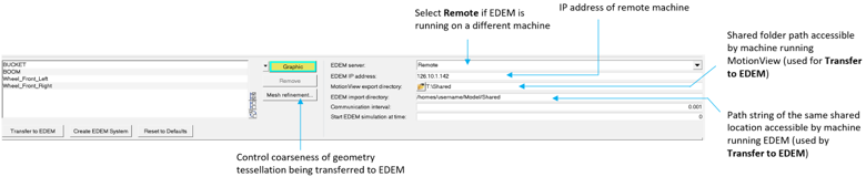

Maximum facet width ratio 要素の最大幅(m)。 Curve chord tolerance factor 湾曲したエッジでの弦偏差を制御する許容係数。 Surface plane tolerance factor 湾曲したエッジでのサーフェス偏差を制御する許容係数。 - 次のようにEDEM serverを選択します:
- MotionViewおよびMotionSolveと同じローカルマシン上でEDEMを稼働している場合はLocalを選択します。
- 別のマシン上でEDEMを稼働している場合はRemoteを選択します。
- EDEM IP address - EDEMアプリケーションを実行するマシンのIPアドレスを指定します。デフォルトでは、ローカルマシンを参照する127.0.0.1に設定されています。
- MotionView Export directory – リモートサーバー上のEDEMに形状を転送する場合にのみ使用します。両方のマシンからアクセスできる共有ディレクトリを選択します。MotionViewでは、このディレクトリを一時的な場所として使用し、形状を転送します。
- EDEM Import directory – 上記と同じ共有ディレクトリへのパス文字列ですが、EDEMを実行しているマシンで認識できるディレクトリです。

- EDEMに形状を転送するには、EDEMのGUIをオン、カップリングサーバーをオン
にした状態で、Transfer to EDEMをクリックします。選択したグラフィックスが形状としてEDEMに転送されます。 - Start EDEM simulation at time - EDEMシミュレーションを開始する時刻を入力します。MotionSolve側のシミュレーション時間がこの指定時間に達すると、MotionSolveとEDEMとの間の連成が確立されます。デフォルトは0.0です。
これで、EDEMとの連成シミュレーションに向けたシステムの準備が完了しました。

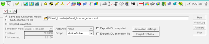

モデルを定義した後は、“MotionSolve単独で”シミュレーションを実行する場合とまったく同じ解析プロセスを実行します。
MotionView/MotionSolveのRun Solverパネルを使用してシミュレーションを開始します。MotionViewによってMotionSolveが起動します。
MotionSolveは、指定されたマシンでEDEMにサブプロセスとして接続し(EDEMでカップリングサーバーをオンにしておく必要があります)、通信を開始します。以降は、システムを解析するためにユーザーによる操作が別途必要になることはありません。
Note: EDEMでは、可変または固定のステップサイズでの実行が可能です。シミュレーションは固定ステップで実行することをお勧めします(通常は1e-4または1e-5で十分です)。さらに、通信間隔は選択したステップサイズで割り切れる値とする必要があります。これにより、EDEMソルバーは、バルク材による荷重をMotionSolveに伝えるうえで最適な時間に、その処理を実行できるようになります。
Figure 4. MotionSolveとEDEMを組み合わせたシミュレーションを実行するためのユーザーインターフェース

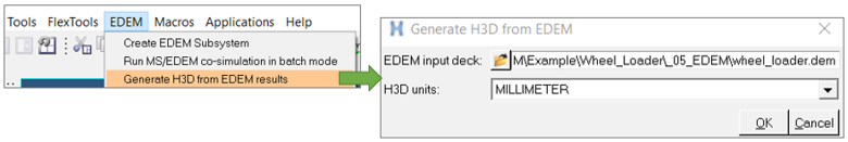

EDEM結果は、MotionViewのEDEMメニューにあるGenerate H3D from EDEM結果ツールを使用してH3Dフォーマットに変換することにより、HyperViewで表示できます。
Figure 5.
表示されたGenerate H3D from EDEMダイアログでEDEMモデルファイル(.dem)を指定し、変換先の単位を指定します。
Figure 5.

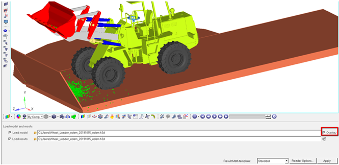

これで、MotionSolveとEDEMの結果が2つの別々のH3Dファイルで得られます。MotionSolveのH3Dには、システムレベルの情報が記述されています。EDEMのH3Dには、バルク材の情報が記述されています。
Figure 6. MotionSolveとEDEMを組み合わせたシミュレーションの結果をオーバーレイするためのユーザーインターフェース
- MotionSolveのH3DをHyperViewのウィンドウに読み込むには、MotionViewのRunパネルにあるAnimateボタンを使用します。
- システム全体を1つの環境で可視化するには、Load Model and ResultsパネルのOverlayオプションを使用して、HyperViewでEDEMのH3Dをオーバーレイ表示します。
