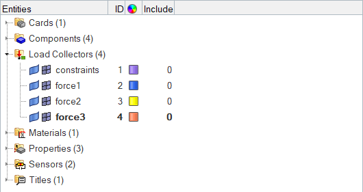

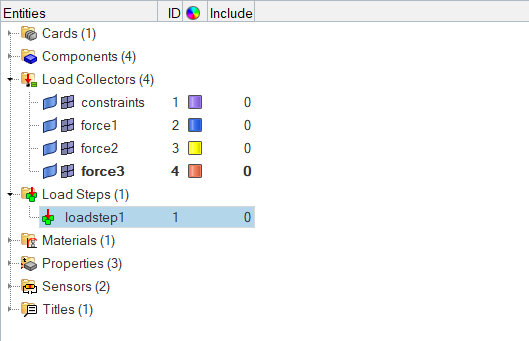

Constraints荷重コレクターの作成
このステップでは、HyperMeshで荷重コレクターを作成する方法について学習します。
  1. モデルブラウザで右クリックし、コンテキストメニューからCreate > Load Collectorを選択します。
    新規に荷重コレクターが作成され、エンティティエディターで開かれます。
  2. Nameにconstraintsを入力します。
  3. カラーアイコンをクリックし、荷重コレクターに新しい色を設定します。
  4. ステップ1 から 3 を繰り返し、force1force2force3という名前で3つの荷重コレクターを作成します。
モデルブラウザに4つの荷重コレクターが表示されます(図 2)。
図 2.

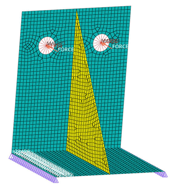

モデルへの拘束条件の適用
このステップでは、作成した拘束をモデルに適用します。
  1. モデルブラウザのLoad Collectorsフォルダー下のconstraintsを右クリックし、コンテキストメニューからMake Currentを選択します。
    注: これ以降新規に作成される荷重は、このコレクター内に納められます。
  2. メニューバーから、BCs > Create > Constraintsを選択します。
    Constraintsパネルが開きます。

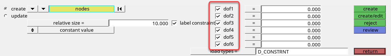

  3. 図 3に示すdof(degree of freedom) チェックボックスを選択します。
    図 3.

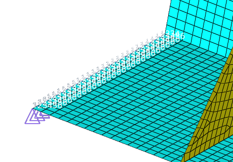

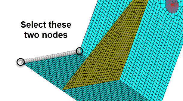

  4. nodes > by pathをクリックします。

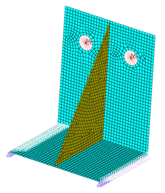

  5. 図 4に示すとおり、モデルの左側の開始節点と終了節点を選択します。
    図 4.
  6. Createをクリックします。
    図 5.

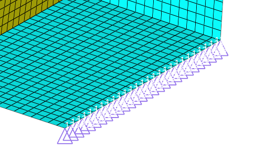

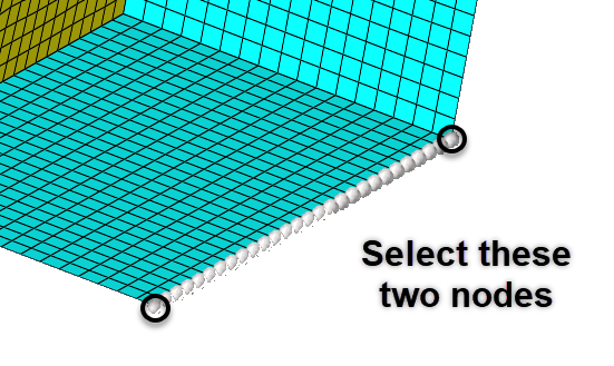

  7. Steps 45を繰り返し、図 6に示すとおり、モデルの右側の開始節点と終了節点を選択します。
    図 6.
  8. Createをクリックします。
    図 7.
  9. return をクリックし、Constraints パネルを終了します。
    図 8.

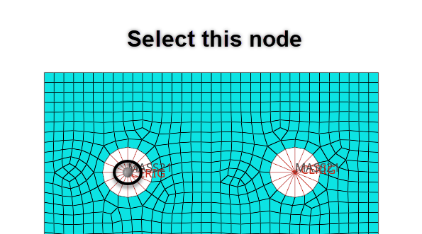

Force1荷重コレクターでmass要素に集中荷重を適用
このステップでは、force1荷重コレクターでmass要素に集中荷重を適用します。
  1. モデルブラウザのLoad Collectorsフォルダー下のforce1を右クリックし、コンテキストメニューからMake Currentを選択します。
  2. メニューバーから、BCs > Create > Forcesを選択します。
    Forcesパネルが開かれます。

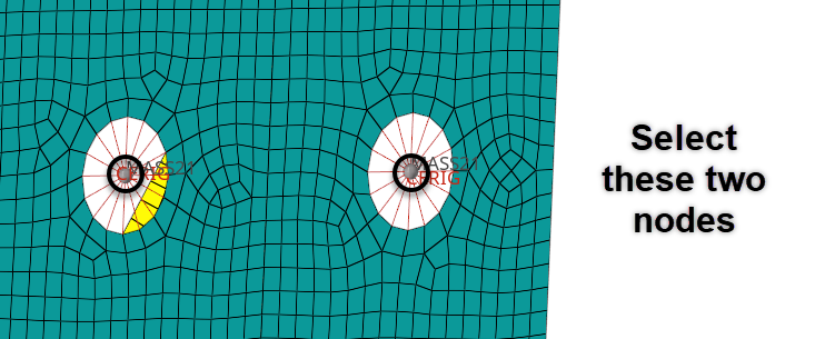

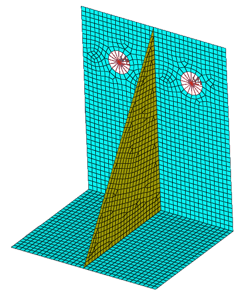

  3. エンティティセレクターをnodesに設定します。
  4. 2つのボルト穴の中心にある2つの節点を選択します(図 9参照)。
    図 9.
  5. magnitude=欄に500を入力します。
  6. 方向セレクターをz-axisに設定し、集中荷重を適用する方向を指定します。
  7. uniform size=欄に20を入力します。
  8. Createをクリックします。
    図 10.
  9. return をクリックし、Forces パネルを終了します。
    図 11.

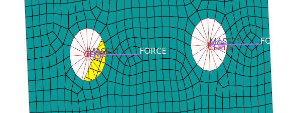

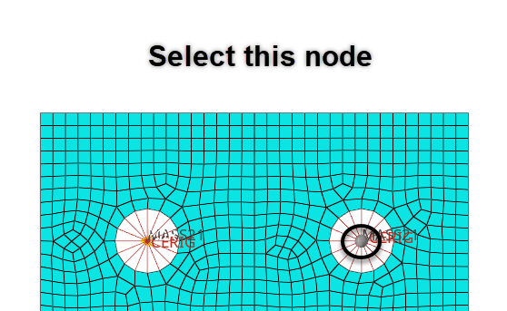

  10. ボルト穴の中心の左側の節点を選択します(図 12参照)。
    図 12.
  11. magnitude=欄に500を入力します。
  12. 方向セレクターをz-axisに設定し、集中荷重を適用する方向を指定します。
  13. createをクリックします。
  14. ボルト穴の中心の右側の節点を選択します(図 13参照)。
    図 13.
  15. magnitude=欄に-500を入力します。
  16. 方向セレクターをz-axisに設定し、集中荷重を適用する方向を指定します。
  17. createをクリックします。
    図 14.

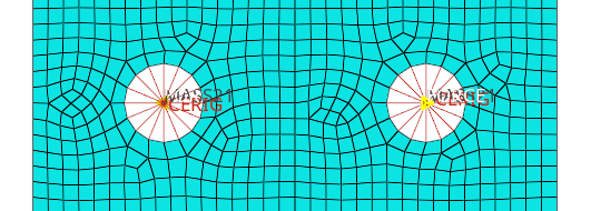

Force3荷重コレクターでmass要素に集中荷重を適用
このステップでは、force3荷重コレクターでmass要素に集中荷重を適用します。
  1. モデルブラウザのLoad Collectorsフォルダー下のforce3を右クリックし、コンテキストメニューからMake Currentを選択します。
  2. マスクパネルを開きます。
  3. エンティティセレクターをloadsに設定します。
  4. Force2荷重コレクターでmass要素に集中荷重を適用のStep1317 で作成した2つの集中荷重を選択します。
  5. maskをクリックします。
  6. returnをクリックします。

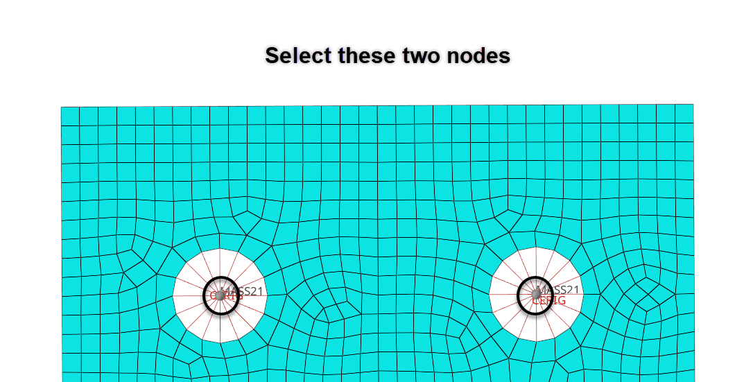

  7. メニューバーから、BCs > Create > Forcesを選択します。
    Forcesパネルが開かれます。
  8. エンティティセレクターをnodesに設定します。
  9. 2つのボルト穴の中心にある2つの節点を選択します(図 15参照)。
    図 15.
  10. magnitude=欄に-500を入力します。
  11. 方向セレクターをz-axisに設定し、集中荷重を適用する方向を指定します。
  12. createをクリックします。
    図 16.
  13. return をクリックし、Forces パネルを終了します。
    図 17.

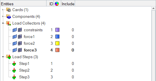

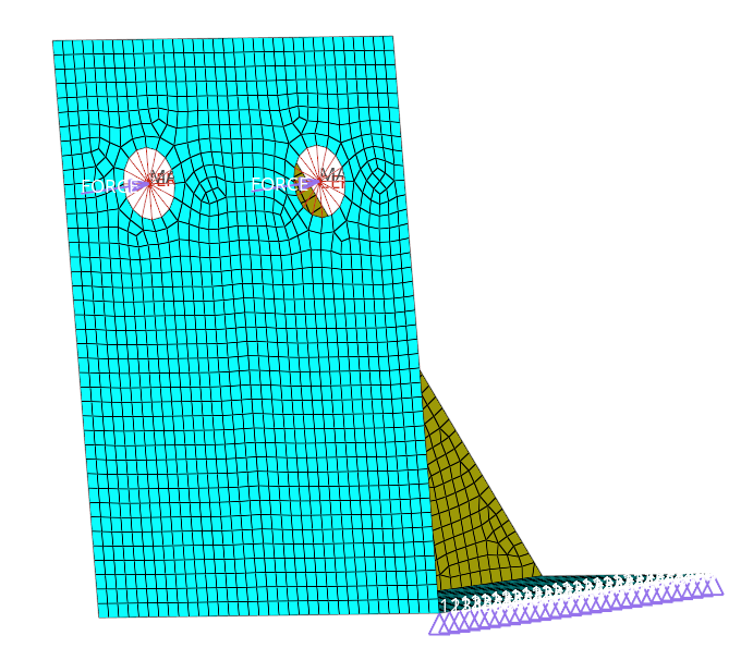

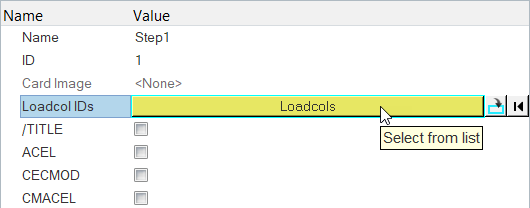

複数の荷重ステップを作成
このステップでは、複数の荷重ステップを作成します。
  1. モデルブラウザで右クリックし、コンテキストメニューからCreate > Load Stepを選択します。
    図 18.
    新規に荷重ステップが作成され、エンティティエディターで開かれます。
  2. NameにStep1を入力します。

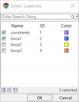

  3. Loadcol IDs行で0 Loadcols > Loadcolsをクリックします。
    図 19.
  4. Select Loadcolsダイアログでconstraintsforce1を選択します。
    図 20.
  5. OK をクリックします。
  6. ステップ1から5を繰り返し、2つ目の荷重ステップをStep2という名前で作成し、constraintforce2をそこに割り当てます。
  7. ステップ1から5を繰り返し、3つ目の荷重ステップをStep3という名前で作成し、constraintforce3をそこに割り当てます。
  8. 作成した荷重コレクターと荷重ステップを確認します。
    図 21.
  9. オプション: 必要な場合、メニューバーからView > Browsers > HyperMesh > ソルバーをクリックしてソルバーブラウザを開きます。
  10. ソルバーブラウザで、作成した荷重コレクターと荷重ステップを確認します。

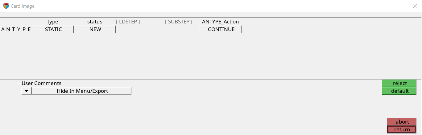

コントロールカードへの /SOLU, ANTYPEとLSSOLVEの追加
このステップでは以下のコントロールカードを追加します。
  1. メニューバーからSetup > Create > コントロールカードをクリックします。
    コントロールカードパネルが開きます。

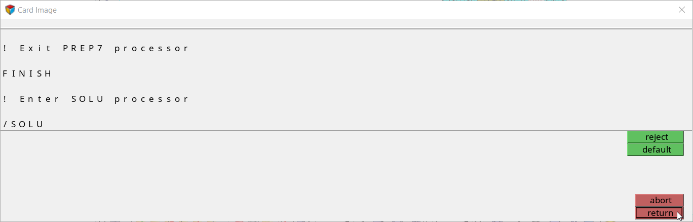

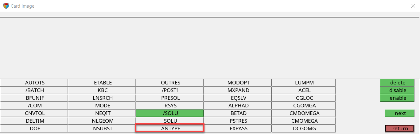

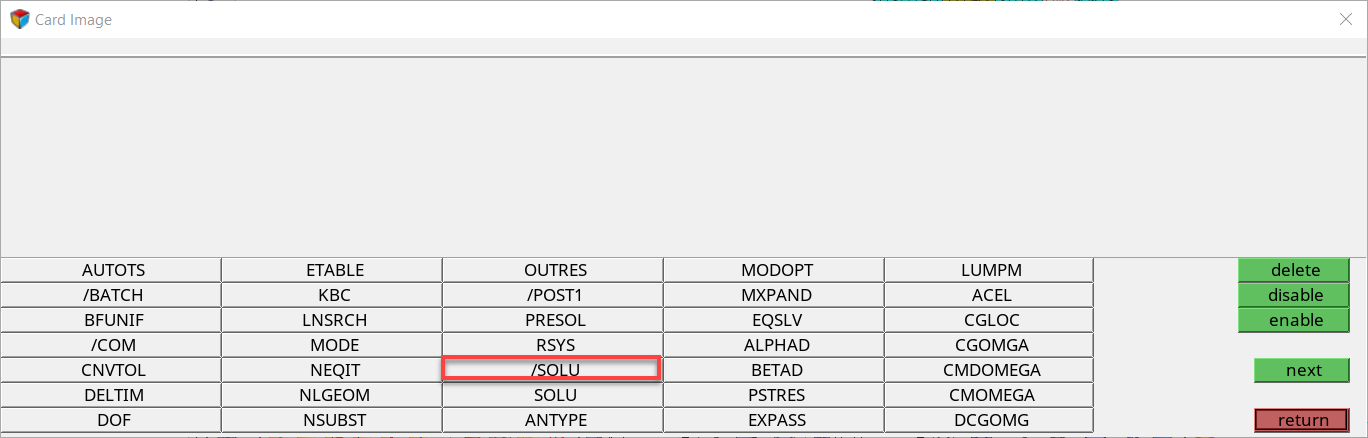

  2. カードイメージ/SOLUをクリックし、PREP7プリプロセッサを終了し、SOLUプリプロセッサを開始することを指定します。
    図 22.
  3. returnをクリックします。
    図 23.
  4. モデルを静解析で解くため、ANTYPEをクリックします。
    図 24.
  5. typeをSTATICに設定し、statusをNEWに設定します。
    図 25.
  6. returnをクリックします。

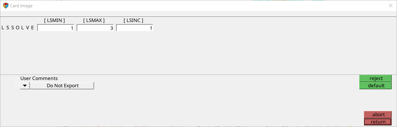

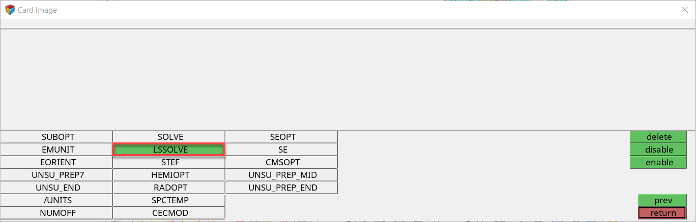

  7. LSSOLVEをクリックします。
    図 26.
    ヒント: LSSOLVE コントロールカードが表示されない場合、nextをクリックします。
  8. LSMIN 欄に1を入力します(図 27)。
    荷重ステップの最小数が設定されます。
  9. LSMAX 欄に3を入力します(図 27)。
    荷重ステップの最大数が設定されます。
  10. LSINC 欄に1を入力します(図 27)。
    荷重ステップインクリメントが設定されます。
    図 27.
  11. return をクリックし、カードイメージから抜けます。
  12. return をクリックし、コントロールカードパネルから抜けます。
