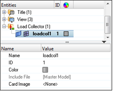

  1. モデルブラウザで右クリックし、コンテキストメニューからCreate > Load Collectorを選択します。
    新規に荷重コレクターが作成され、エンティティエディターで開かれます。
    図 2.

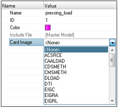

  2. エンティティエディターで以下を設定します。
    1. Nameにpressing_loadを入力します。
    2. カラーアイコンをクリックし、荷重コレクターに新しい色を設定します。
    3. Card imageを<None>に設定します。
      図 3.

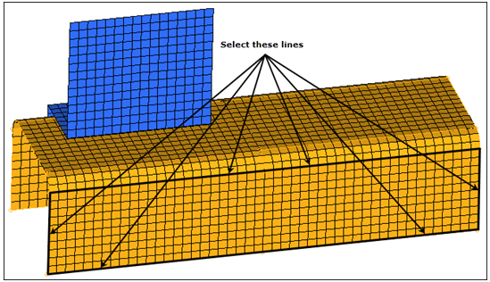

  6. エンティティセレクターをlinesにセットします。
  7. 下図に示すとおり、チャネルの底部サーフェスの外周上の6つのラインを選択します。
    図 4.

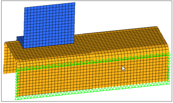

  9. load type =をクリックし、SPCを選択します。
  10. createをクリックします。ライン上に拘束が作成されます。
    図 6.
  11. size=欄に5を入力します。
    拘束の表示サイズが小さくなります。
  12. label constraintsチェックボックスを選択します。
    各拘束のラベルが表示されます。
    注: ラベルは、割り当てられた拘束条件の自由度を表します。

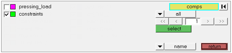

  1. loads on Geometryパネルを開くため、メニューバーからBCs > Loads on Geometryを選択します。
  2. loadcolsをクリックします。
  3. 荷重コレクターconstraintsを選択します。
    図 7.
  4. selectをクリックします。

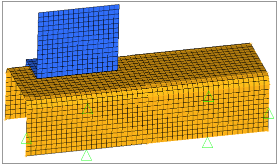

  5. map loadsをクリックします。
    形状のラインに関連したそれぞれの節点位置に拘束が生成されます。
    図 8.

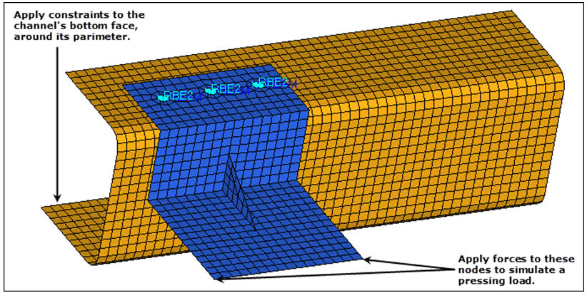

  1. forcesパネルを開くため、メニューバーからBCs > Create > Forcesをクリックします。
  2. create サブパネルに入ります。

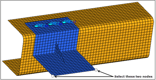

  3. エンティティセレクターをnodesにセットします。
  4. 下の図に示す2つの節点を選択します。
    図 9.

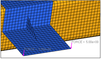

  5. magnitude =欄に5を入力します。
  6. 方向セレクターをy-axis に設定します。
  7. load type =をクリックし、FORCEを選択します。
  8. createをクリックします。
    2つの荷重が作成されました。
  9. magnitude %=欄に200.0を入力します。
    荷重の表示サイズが変更されます。
  10. label loadsチェックボックスを選択します。各荷重にラベルFORCE = 5.00e+00 が表示されます。
    図 10.

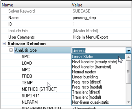

  1. Load Stepを作成するため、モデルブラウザで右クリックし、コンテキストメニューからCreate > Load Stepを選択します。
    1. Name にpressing_step を入力します。
    2. Analysis type をLinear Static に設定します。
      図 11.

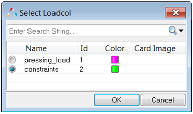

    3. SPC 行でUnspecified >> Loadcol を選択します。
      図 12.
    4. Select Loadcolダイアログでconstraints を選択し、OKをクリックします。
      図 13.
    5. LOADでUnspecified >> Loadcol を選択します。
    6. Select Loadcol ダイアログでpressing_load を選択し、OKをクリックします。
