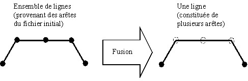

Et pour les lignes …
Le principe de fonctionnement de l'opération de fusion des lignes est le même que celui de fusion des faces. Il est illustré sur la figure ci-dessous.

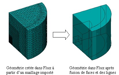

Ci-dessous, on peut voir l'import d'un maillage de quart de cylindre avant et après la fusion des faces et des lignes.
