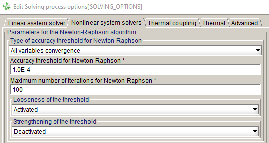

Les paramètres et stratégies pour la méthode de Newton-Raphson sont réglés automatiquement pour assurer robustesse et performance de la résolution non-linéaire. Il est néamnmoins possible pour l'utilisateur d'ajuster ces paramètres, en utilisant l'onglet "Solveurs (systèmes non linéaires)" de la boite d'options de résolution.
Réglages de la méthode de Newton-Raphson
L'utilisateur peut régler les paramètres suivants
  • Type de seuil de convergence : convergence globale ou de toutes les variables. En dehors des projets 2D avec matériaux hystérétiques, des projets non-linéaires utilisant la méthode de relaxation optimale avec une étape de stabilisation et des projets Skew avec la stratégie d'initialisation 2D, pour lesquels une meilleure robustesse a été observée avec la convergence globale, la convergence de toutes les variables est selectionnée automatiquement. Cette stratégie assure que toutes les variables du système vérifient la précision requise, alors que la convergence globale se repose uniquement sur la variable ayant la convergence la plus difficile.
  • Seuil de convergence : Précision relative requise pour obtenir la convergence du solveur non linéaire Newton-Raphson. Si les stratégies de relâchement et de durcissement du seuil de convergence sont désactivées, cette valeur est fixe. Sinon, cette valeur est le point de départ pour le critère adaptatif.
  • Nombre maximum d'itérations : La valeur par défaut est de 100.

  • Relâchement du seuil : cette stratégie d'adaptation du critère a pour but de faciliter les convergences difficiles. Le déclenchement de l'adaptation du critère est basé sur la décroissance du résidu entre 2 itérations de Newton-Raphson consécutives.
    Si la décroissance entre ces 2 résidus est inférieure à un pourcentage P (par défaut 10 %), nous considérons une situation de convergence difficile (région rouge sur Figure 1). Si une situation de convergence difficile est détectée, le seuil de convergence est multiplié par un facteur F (par défaut 1.78) pour remonter le critère et faciliter la convergence.
    Le pourcentage P et le facteur F peuvent être modifiés en mode avancé :
    Cette adaptation de critère est activée par défaut, sauf pour les projets 2D avec matériaux hystérétiques, des projets non-linéaires utilisant la méthode de relaxation optimale avec une étape de stabilisation et des projets Skew avec l'initialisation 2D.
  • Durcissement du seuil : cette stratégie d'adaptation du critère a pour but de durcir les convergences trop faciles. Le déclenchement de l'adaptation du critère est basé sur la décroissance du résidu entre 2 itérations de Newton-Raphson consécutives.
    Si la décroissance entre ces 2 résidus est supérieure à un pourcentage P (par défaut 99 %), nous considérons une situation de convergence facile (région jaune sur Figure 1). Si une situation de convergence facile est detectée, le seuil de convergence est divisé par un facteur F (par défaut 3.16) pour descendre ce critère, rendre plus difficile la convergence et assurer la fiabilité des résultats.
