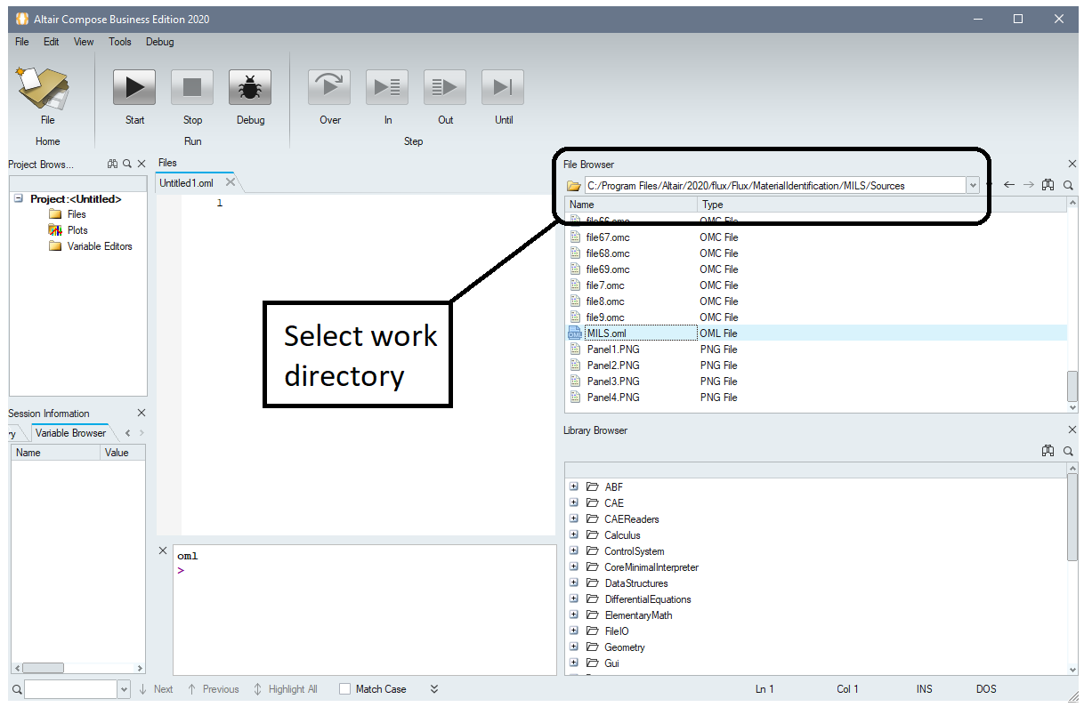

  • Choisir le bon répertoire dans le "File Browser" de Compose : Flux_Installation_Folder\Flux\MaterialIdentification\MILS\Sources, où Flux_Installation_Folderest le répertoire d'installation d'Altair FluxTM.
    Figure 1. Configuration de l'espace de travail Compose

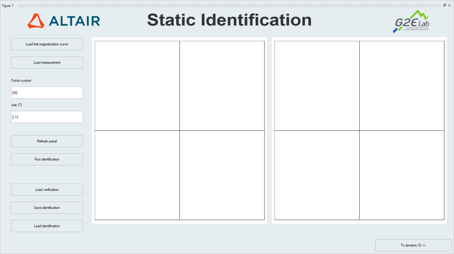

A ce moment, le panneau de l'identification statique devrait être chargé comme le montre la figure ci-dessous :
Figure 2. Panneau de l'identification statique.
