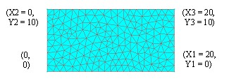

| 2 |
Construire la géométrie :
| 3 |
Mailler le dispositif :
| 4 | Enregistrer le projet sous le nom BASE.FLU |
Phase 1 : résultat final
Le projet BASE.FLU comprend :
- 6 paramètres,
- 4 points (les 3 points sont paramétrés)
- 4 lignes (segments)
- 1 face maillée

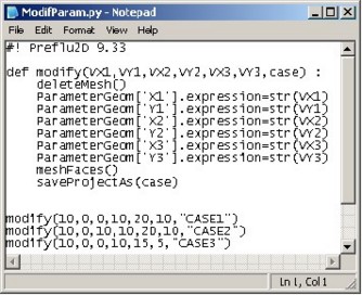

Le fichier de commande ModifParam.py contenant la séquence enregistrée se présente de la façon suivante :

Phase 3 : interprétation du fichier
Le fichier de commande ModifParam.py contenant la fonction modify() et les appels de cette fonction se présente de la façon suivante :
| Elément | Fonction |
indication sur le programme exécutable |
définition de la fonction modify() avec 7 paramètres (6 valeurs numériques pour définir les paramètres géométriques X1, Y1, X2, Y2, X3, Y3 et 1 chaîne de caractère pour définir le nom du projet) |
suppression du maillage |
modification du paramètre géométrique (X1 prend pour valeur VX1 , convertis en chaîne de caractères par la méthode s tr() , …) |
maillage des faces |
enregistrement du projet sous le nom passé par le paramètre case |
appel de la fonction pour construire le 1 er cas, … |
