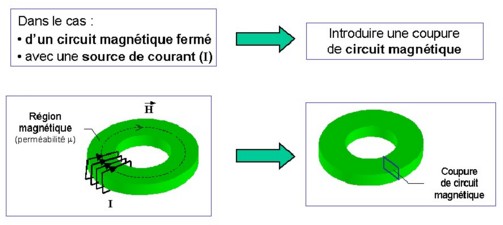

Une coupure de circuit magnétique est introduite dans un dispositif lorsqu'il est nécessaire de s'affranchir d'un problème de connexité magnétique (en 3D).
Problème de connexité
Problème de connexité (général) :
Le couplage entre les différents potentiels (formulations) est parfois interdit dans le sens où les hypothèses permettant le couplage ne sont pas valides.
On parle de problème de connexité magnétique dans le cas d'un circuit magnétique fermé constitué d'objets non-simplement connexes (cf. blocs ci-dessous).
