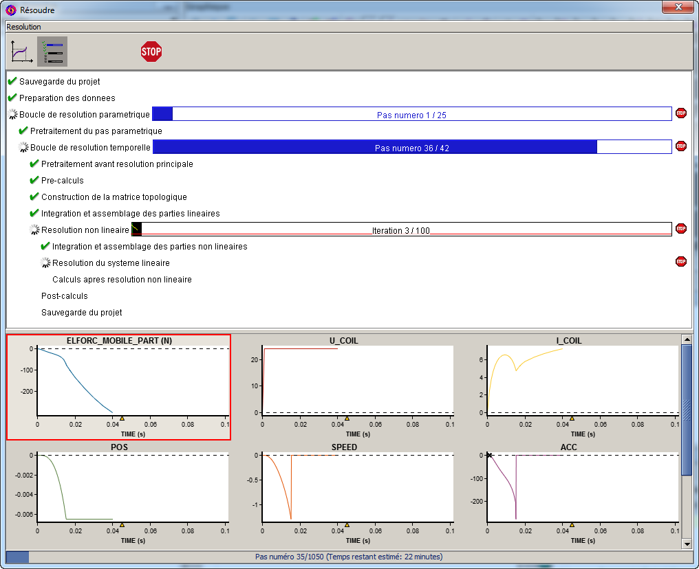

Contexte Progression avancée
Ce contexte contient :
  • Une vignette pour chaque grandeur affichable en cours de résolution
  • Une représentation de l’algorithme de résolution avec plusieurs barres de progression

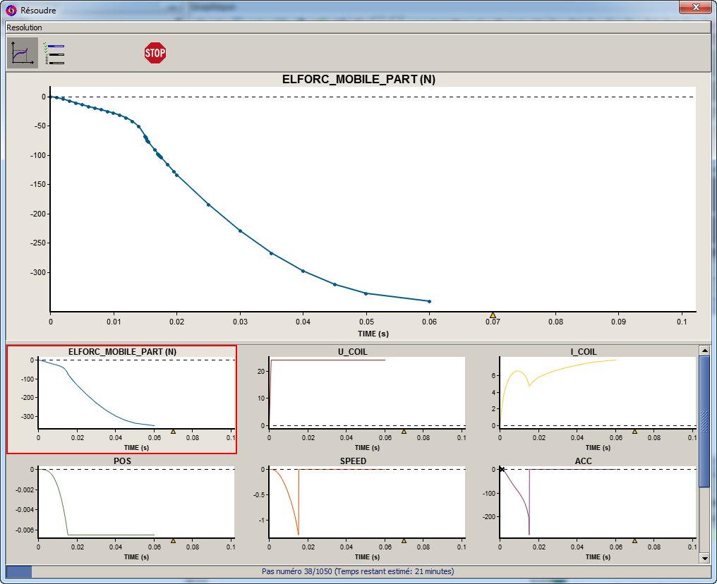

Contexte Aperçu des résultats
  • Un graphe principal représentant en grand la grandeur sélectionnée (cadre rouge dans les vignettes en dessous)
Manipulation de la fenêtre
La fenêtre de résolution est étirable dans le sens vertical et horizontal.
  • Le ratio de taille des différentes zones (graphe principal / vignettes) va rester proportionnel si la hauteur de la fenêtre est redimensionnée.
  • Dans le cas d’un redimensionnement de la largeur, la taille du graphe principal est étirée, par contre les vignettes ne changent pas de dimension, mais le nombre de vignettes sur une même ligne s’adapte.
  • Il y a un séparateur déplaçable entre le graphe principal et les vignettes, ce qui permet de modifier le ratio entre ces 2 zones.
