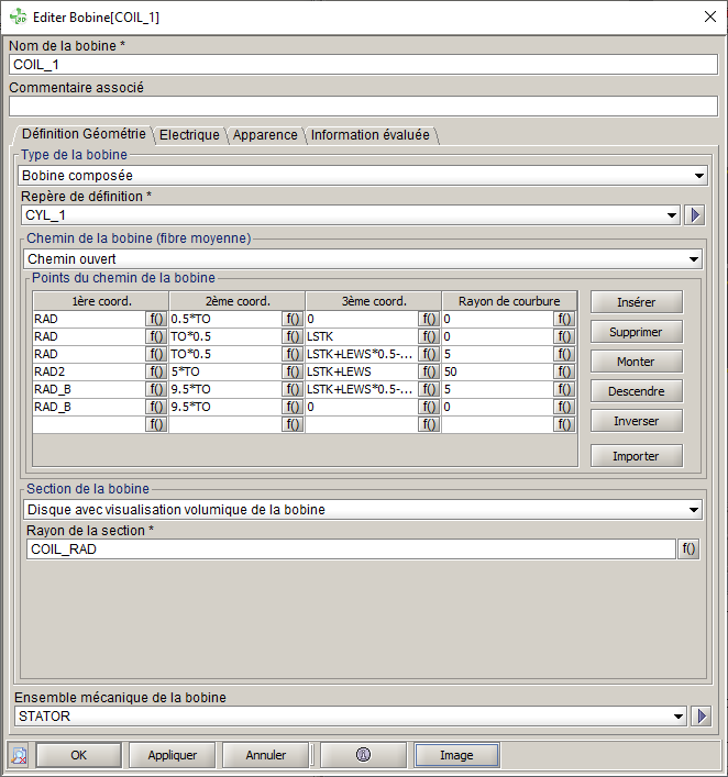

Aide à la création
Pour faciliter la création des bobines composées (non maillées), plusieurs fonctionnalités sont disponibles dans la boite de dialogue de création :
- Insérer un point dans la liste via le bouton
. - Supprimer un point dans la liste via le bouton
(après avoir activé l'une des cellules de
la ligne à supprimer).La ligne de définition du point est complètement supprimée, soit les 3 coordonnées ainsi que le rayon de courbure.
- Déplacer un point vers le haut ou vers le
bas en utilisant les boutons
et
(après avoir activé l'une des cellules de la ligne à
supprimer). - Inverser l'ordre des points dans le tableau via le bouton
(permet notamment de changer facilement le sens du

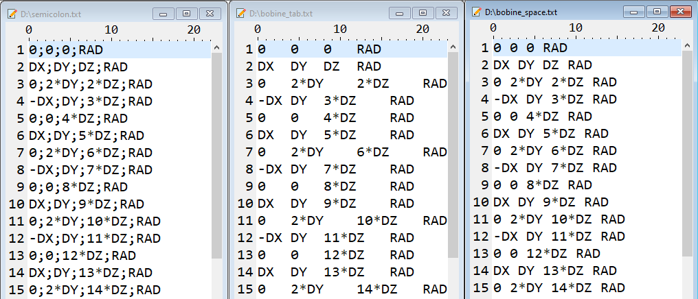

courant dans la bobine). - Importer une liste de points contenu dans un
fichier TXT afin de remplir le tableau par la liste de
points souhaitée via le bouton
.Si le tableau contient déjà des points, l'import viendra tous les écraser et les remplacer par la liste de points du fichier importé.
Le fichier doit contenir 4 colonnes: les coordonnées X, Y, Z et la valeur du rayon de courbures. Le séparateur peut être :
- un point virgule
- un espace
- une tabulation
