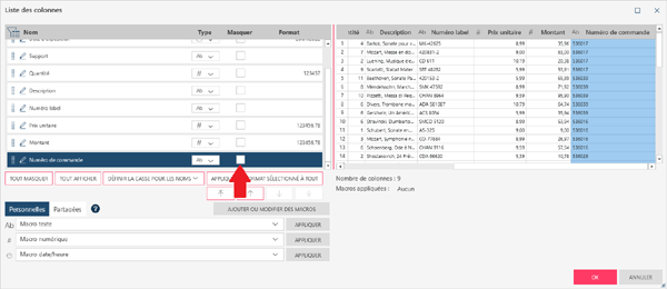

Dans la fenêtre Préparer, cliquez avec le bouton droit de la souris sur une colonne puis sélectionnez Liste des colonnes dans le menu contextuel. La boîte de dialogue Modifier ou déplacer des informations de colonne s’affiche.
Cochez la case Masquer en regard de la colonne que vous voulez masquer.
Cliquez sur OK pour masquer la nouvelle colonne.
Pour masquer une colonne via le menu contextuel, cliquez avec le bouton droit de la souris n’importe où sur la colonne que vous souhaitez masquer puis sélectionnez Colonne > Masquer la colonne. La colonne est automatiquement masquée.

Ouvrez la boîte de dialogue Modifier ou déplacer des informations de colonne et décochez la case Masquer de la colonne que vous souhaitez afficher.
