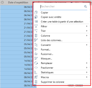

Après avoir chargé ou combiné les données, accédez à la fenêtre Préparer :
Sélectionnez un tableau dans le panneau Liste des tableaux situé sur la gauche. Les colonnes de ce tableau s’affichent.
Cliquez avec le bouton droit sur un tableau ou cliquez sur la flèche de liste déroulante située à côté d'une colonne :
pour afficher une liste des opérations de préparation des données possibles pour le type de données de la colonne :
Sélectionnez une opération.
Veuillez noter que pour certaines opérations, une boîte de dialogue s'affichera pour vous demander plus d'informations.
Pour trouver rapidement une opération que vous voulez appliquer à la colonne sélectionnée, utilisez la barre de recherche.
