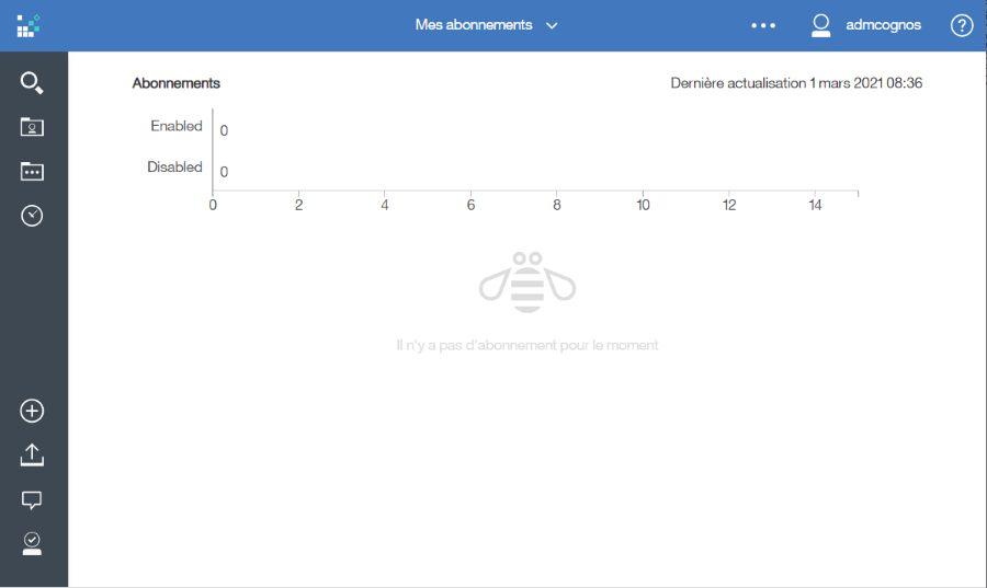

La table que vous avez exportée devrait s’afficher dans Mon contenu lorsque vous vous connectez à votre service Cognos Analytics.
