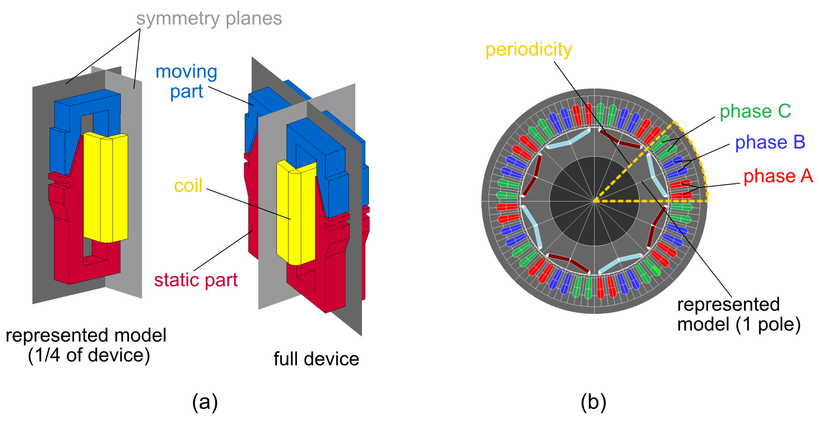

La Figure 1 montre deux exemples de projet Flux contenant des bobines modélisées avec des symétries (a) et des périodicités (b).
Figure 1. Exemples de dispositifs électromagnétiques modélisés dans Flux comportant des symétries ou des périodicités. Le contacteur en (a) a été modélisé dans Flux3D à l'aide de deux symétries. La machine synchrone à aimant permanent à 8 pôles en (b) a été modélisée dans Flux2D à l'aide d'une périodicité.

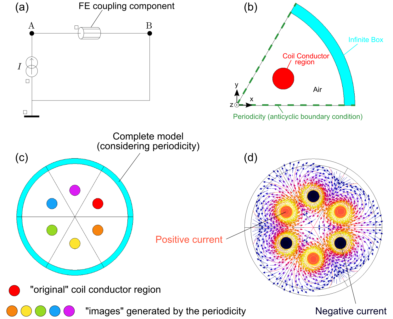

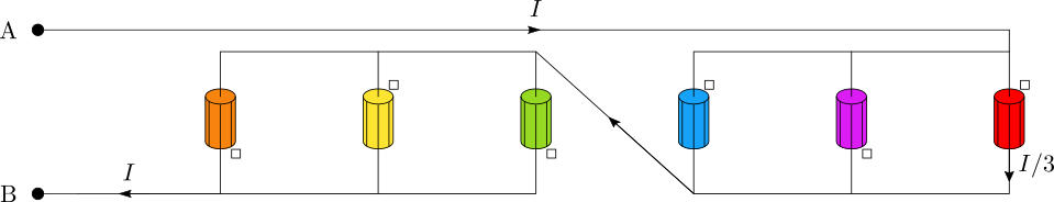

L’exemple fournit dans la Figure 2 illustre les différentes possibilités pour le cas d'une région de type conducteur bobiné dans Flux 2D. La bobine représentée par le composant de couplage EF dans la Figure 2 (a) est distribué pour créer un bobinage à 6 pôles, qui est alimenté par la source de courant affichée dans le circuit externe. Une périodicité (rotation autour de l'axe Z, nombre de répétitions = 6, périodicité impaire/condition aux limites anticyclique) a été utilisée pour simplifier la description du modèle, qui se limite à un sixième du dispositif, comme indiqué dans Figure 2 (b) . Le bobinage complet est représenté dans la Figure 2 (c) : la région d'origine du conducteur est affichée en rouge, ses images sont représentées avec des couleurs différentes.
Figure 2. Bobinage distribué sur six pôles modélisé dans Flux 2D avec une région de type conducteur bobiné : le circuit externe (a), le domaine éléments finis (b) et le dispositif reconstruit avec ses périodicités (c). La distribution de l'induction magnétique et le sens du courant sont montrés dans la figure (d).
Comme mentionné précédemment, différentes associations permettant de relier le conducteur bobiné "d'origine" à ses "images" sont possibles. La Table 1 liste toutes les associations possibles pour l'exemple de la Figure 2. À noter que la même convention de couleurs est adoptée dans la Figure 2 (c) et dans les circuits de la table ci-dessous.
Table 1. Les configurations possibles entre les conducteurs périodiques de l'exemple.

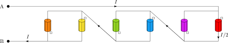

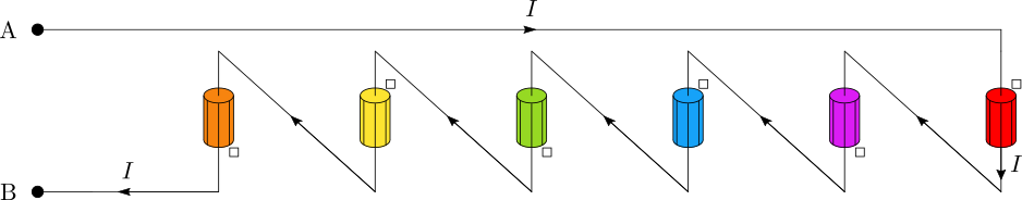

Symétries et périodicités : conducteurs en série ou en parallèle Circuit équivalent de l'association entre les conducteurs
Tous en série ou Nombre de conducteurs en parallèle = 1
Nombre de conducteurs en parallèle = 2
Nombre de conducteurs en parallèle = 3
Tous en parallèle ou Nombre de conducteurs en parallèle = 6
Il faut également noter que les bornes A et B représentés sur les circuits de la Table 1 correspondent aux bornes du composant de couplage EF de la Figure 2 (a). Il convient que si le composant de couplage EF est toujours parcouru par le même courant, le courant circulant réellement dans la région de type conducteur bobiné (et dans chacune de ses images périodiques) dépend du schéma de connexion choisi par l'utilisateur. Dans l'exemple précédent, pour un courant I imposé au composant de couplage EF par le circuit externe, le courant circulant dans la région de type conducteur bobinés et dans ses images sera ± I, ± I / 2, ± I / 3 ou ± I / 6, selon la configuration du circuit. Par conséquent, la distribution de l'induction magnétique montrée dans la Figure 2 (d) dépend également du schéma de connexion choisi par l'utilisateur.

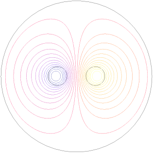

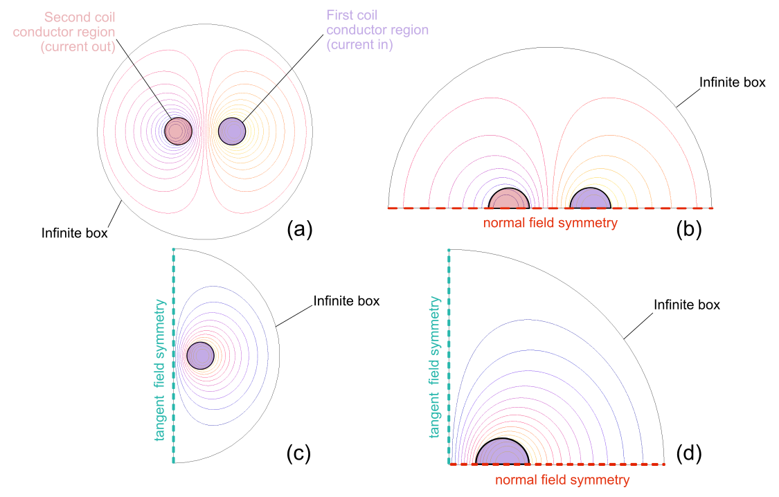

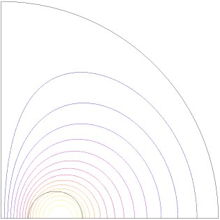

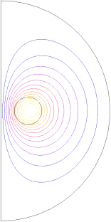

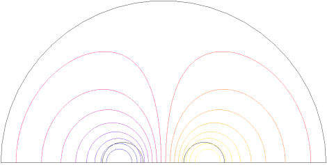

Dans la Figure 3, un exemple de bobine illustre l'utilisation simultanée de deux symétries :
  • (a) sans l'utilisation de symétries ;
  • (b) avec une symétrie de type champ magnétique normal le long de l'axe horizontal ;
  • (c) avec une symétrie de type champ magnétique tangent le long de l'axe vertical ;
  • (d) avec une symétrie de type champ magnétique normal le long de l'axe horizontal et une symétrie de type champ magnétique tangent le long de l'axe vertical.
Figure 3. Quatre différentes stratégies pour modéliser une bobine dans Flux2D: (a) sans symétries, (b) avec une symétrie de type champ magnétique normal, (c) avec une symétrie de type champ magnétique tangent et (d) avec deux symétries, une de type champ magnétique tangent et l'autre de type champ magnétique normal.
Comme vu précédemment, il existe plusieurs stratégies pour représenter une bobine dans Flux, en fonction du contexte certaines ont plus d'avantages que d'autres. En présence de symétries ou non, le nombre de régions nécessaire à la représentation d'une bobine ou encore ses caractéristiques internes (nombre de tours, etc.) peuvent changer.
Par exemple, le nombre de régions de types conducteurs bobinés requit pour représenter complètement le bobinage de la Figure 3 dans Flux2D est affecté par l’existence de symétries de type champ magnétique tangent (représentant les conditions aux limites sur l'axe de la bobine) comme ci-dessous :
  • Deux régions de type conducteur bobiné indépendantes sont nécessaires (avec des orientations opposées) lorsqu'aucune symétrie de type champ magnétique tangent n'est présente, comme dans les cas (a) et (b) de la Figure 3.
  • Dans la Figure 3 pour les cas (c) et (d), une seule région est requise lorsque l'on représente une symétrie de type champ magnétique tangent.
D'autre part, si une bobine est coupée par une symétrie de type champ magnétique normal, le nombre de tours renseignés lors de la création de la région peut changer. Soit une bobine avec N tours :
  • Le nombre de tours doit être égale à N/2 dans les cas (b) et (d) de la Figure 3.
  • En revanche, le nombre de tours doit être égale à N dans les cas (a) et (c) de la Figure 3.

Table 2. Impact des symétries dans la représentation d'une bobine comportant N tours dans Flux2D.
  Modèle complet Demi modèle - plan de coupe horizontal Demi modèle - plan de coupe vertical Quart de modèle
Symétries
Pas de symétries
Symétrie de type champ magnétique normal
Symétrie de type champ magnétique tangent
Symétries de type champ magnétique tangent et champ magnétique normal
Nombre de tours pour la région de type conducteur bobiné, orientation positive N N/2 N N/2
Nombre de tours pour la région de type conducteur bobiné, orientation négative N N/2 Non représentée Non représentée
