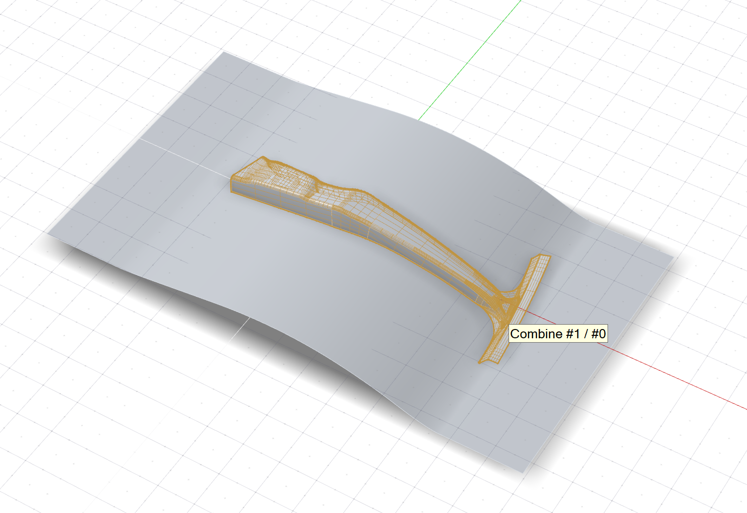

ファイルをインポートする

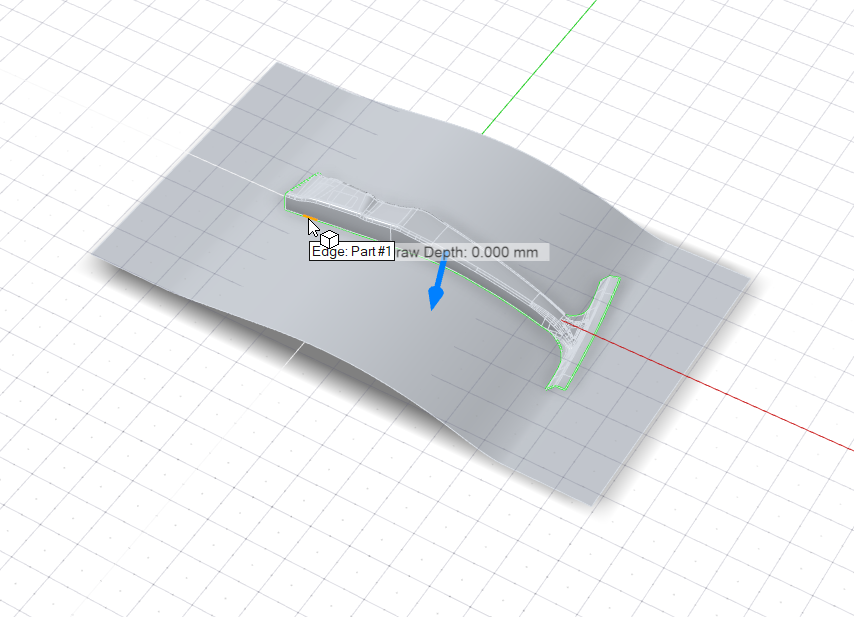

パートを定義する
パートを選択し、厚みと位置を定義します。

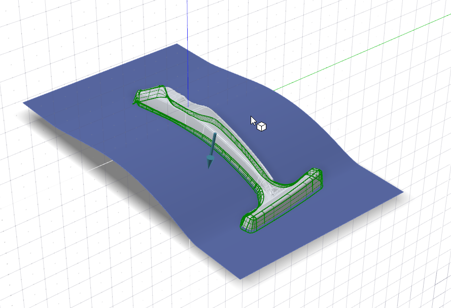

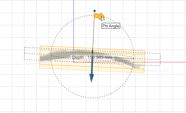

型抜き方向を設定する

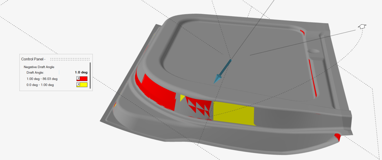

深度ボックスと抜き勾配分析を使用して、型抜き方向を調整し、深度を最小化して抜き勾配のアンダーカットを回避します。
型抜き方向アイコンをクリックします。
型抜き深さを表示するには、ガイドバーの深度ボックスを選択します。
深刻なアンダーカット抜き勾配を赤で表示し、限界アンダーカット抜き勾配を黄色で表示するには、抜き勾配分析を選択します。

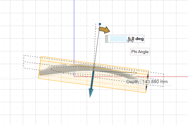

型抜き方向を設定します。
ファイ角度矢印をクリックします。
角度5.0度を入力します。
ファイ角度矢印をクリックします。
- チェックマークを右クリックして、マウスで移動して終了するか、または右ダブルクリックします。

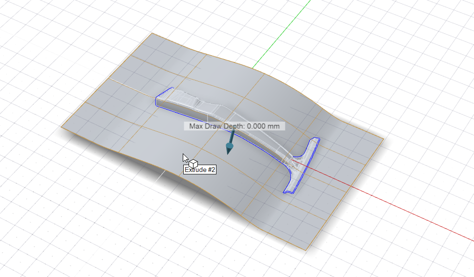

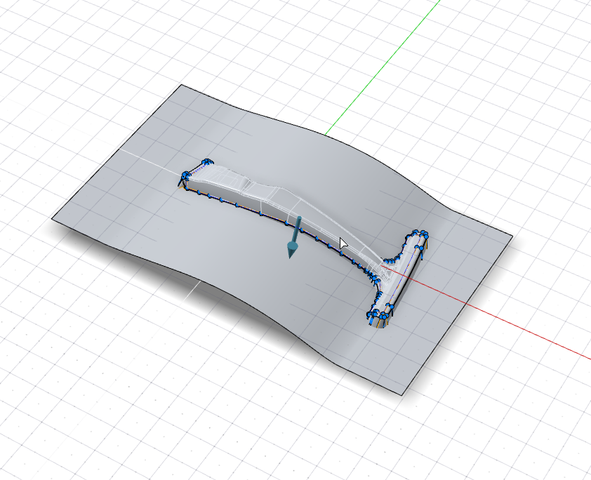

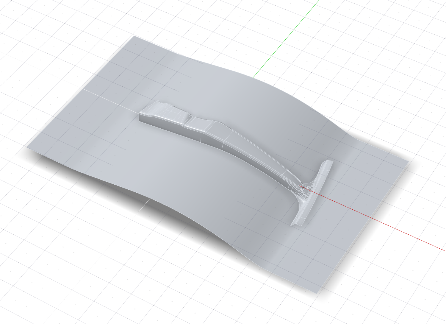

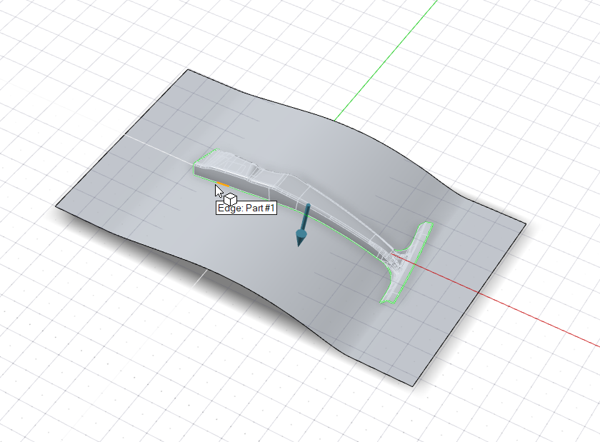

バインダーを作成する
型抜きダイにバインダーを定義します。このチュートリアルでは、既存のサーフェスをバインダーとして割り当てます。

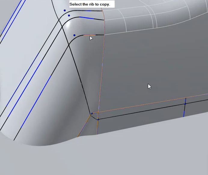

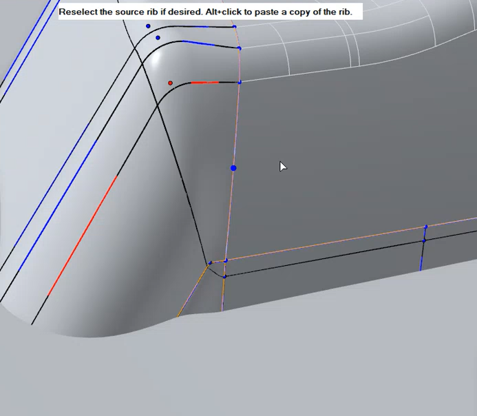

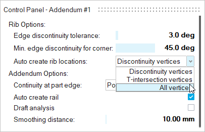

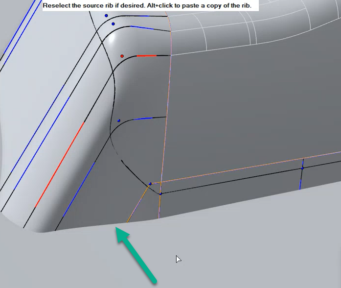

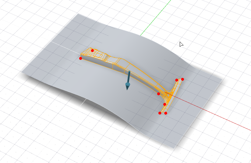

余肉を作成する
余肉を作成後に、リブをコピーして形状を微調整します。

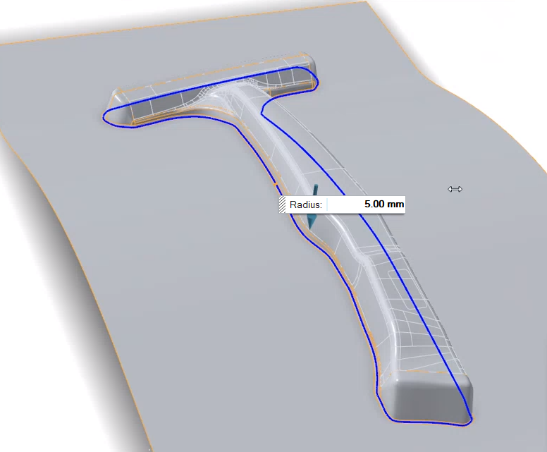

型抜きダイを完成する
バインダーのエッジに沿ってフィレットを作成して、ダイを完成します。
