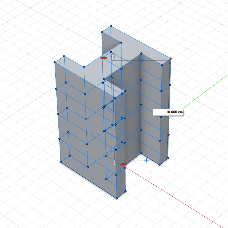

押し出しの形状の操作
次数オプションを選択してから、押し出しの形状を操作するために、コントロールポイント数の再配置または変更を行います。
形状を操作する場合は、次数オプションのいずれかを選択します。
ガイドバーで、NURBS次数2、3、または5を選択します。
注: 次数が高いほど曲率表示がスムーズになります。
コントロールポイント数を変更します。
動作 操作 ポイント数を変更する ガイドバーで、ポイント数を入力します。 ポイントの位置を変更する - ポイントをドラッグします。
- ポイントをクリックし、x座標、y座標、およびz座標を入力します。
複数のポイントを編集する - 水色の直線をクリックし、選択したポイントのいずれかをドラッグします。
- ポイントをボックス選択し、選択したポイントのいずれかをドラッグします。
選択したポイントの変更を元に戻す 元に戻すポイントをクリックし、ガイドバーで、選択対象の編集取り消しを選択します。 - チェックマークを右クリックして、マウスで移動して終了するか、または右ダブルクリックします。
図 1. プロファイルに忠実
図 2. 次数3
