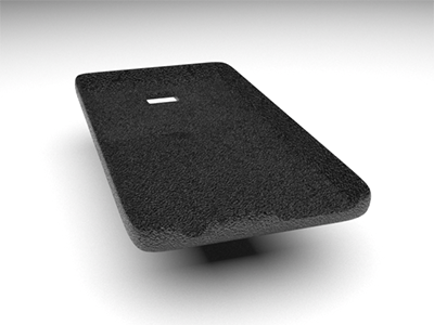

- バンプ
- バンプを指定して、マテリアルにテクスチャを目視できるレベルで追加できます。バンプを使用すると、肉眼で知覚できる変化をサーフェステクスチャに生成でるので、不規則なサーフェスのシミュレーションで効果的です。バンプマップでは形状を物理的に変形させず、錯覚による変化を引き起こすことができるので、レンダリング時間を短縮できます。グレースケールマップでは、あたかもサーフェスが変位したような効果を引き出すためにサーフェスの法線をどのように変更するかをInspire Studioに指示します。変更した法線は照明の計算に使用されます。バンプマップでは、普通に想定される状態とは逆のように思える状態を作り出します。つまり、黒は最も変化が大きい状態であり、白は最も変化が少ない状態です。グレーはこの2つの間にあるいずれかの状態を示します。

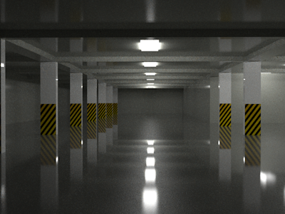

- 視距離が長くなるにつれて、反射の鮮明度を調整します。均一な粗さを持つサーフェスを見るとき、視距離が小さい領域はその様子が詳しくわかるので、表面の粗さを把握できます。視距離が大きい領域は、表面の様子が詳しくはわからないので、平坦に見えます。その結果、近くの反射はぼやけて見えますが、遠くの反射は鮮やかに見えます。
高さ(μm):サーフェス上のバンプの平均高さを調整します。この値が大きいほど、全体的にぼやけた反射になります。
幅(μm):サーフェス上のバンプの平均幅を調整します。この値が大きいほど、全体的にぼやけた反射になります。

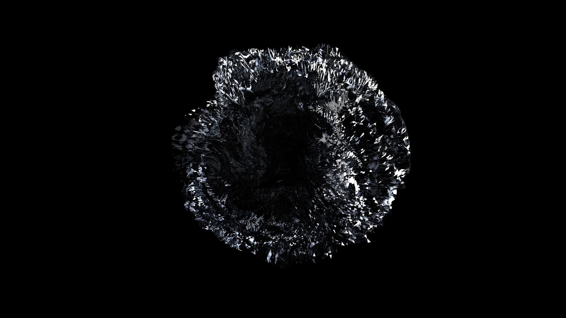

- バンプを使用すれば、細かいテクスチャを比較的高速でレンダリングできますが、サーフェス自体を変更しているわけではなく、サーフェスの法線を変更しているだけなので、シルエットや影がリアルにレンダリングされないことがあります。この状態は、テクスチャによる効果が大きい場合に顕著になります。深みと詳細さを備えた印象的なサーフェスを作成し、サーフェス自身による遮蔽、サーフェス自身による投影、シルエットを表現するにはディスプレイスメントを使用します。バンプマップと同様に、変位マップはグレースケールです。黒は変位がゼロであることを示し、白は変位が最大であることを示します(その値は、後述の高さパラメータを使用して指定します)。
