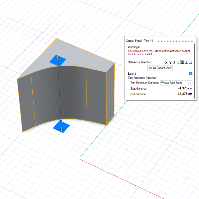

- プロファイルカーブの始点と終点は、トリムの対象とするオブジェクトの境界ボックスの外側に存在する必要があります。そうでない場合は、トリム操作が失敗し、該当のオブジェクトが赤色でハイライト表示されます。この問題を修正するには、境界ボックスの外側で終了するようにプロファイルのトリムカーブを延長します。

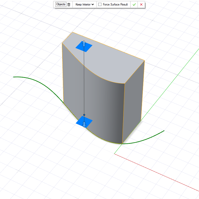

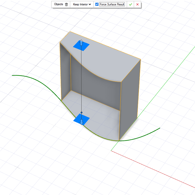

サーフェス結果を強制する このオプションは、ソリッドオブジェクトを入力として使用するときに、サーフェス出力を強制します。
サーフェス結果の強制オン
サーフェス結果の強制オフ
トリム対象のパートを選択する ガイドバーで、トリムするパートを選択します。 - 両方を保持:両方を保持 - 基本的にオブジェクトを分割するトリムの両方のパートを保持します。
- 内側を保持:トリムしたパートをトリムカーブ内に保持します。
- 外側を保持:トリムしたパートをトリムカーブ外に保持します。

トリムカーブを延長する トリムされているオブジェクトの境界ボックス内で入力カーブが終了する結果としてトリムが失敗するとき、延長をオンにします。このオプションは、一端または両端のトリムカーブを接線方向に延長します。
