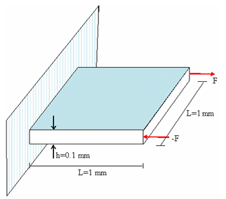

この例題は図 2に示すように2つの集中荷重を受ける埋め込まれた板の平面内の引張比較の問題に関するものです。

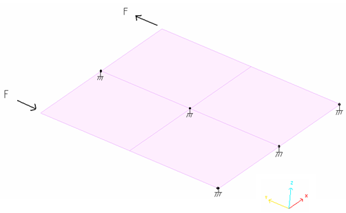

  • 境界条件(/BCS
    境界条件では1つの側の3つの節点と、2つの中間節点が拘束され、他はY軸に関して自由です。
  • 集中荷重(/CLOAD
    2つの集中荷重が角の点反対側に作用されます。これは、次の関数で定義されたように時間で増加します:
    F(t) 0 10 10
    t 0 200 400
    rad_ex_fig_18-11
    図 1. 境界条件と拘束

rad_ex_fig_18-9
図 2. 問題の形状

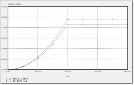

エネルギー曲線 / 要素定式化の比較
メッシュ 1: 2Q4-4T3
rad_ex_fig_18-12
図 4. 2 x Q4と4 x T3要素の内部エネルギー

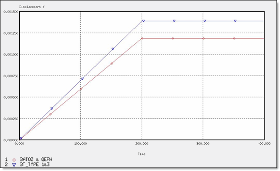

rad_ex_fig_18-13
図 5. 2 x Q4と4 x T3要素のY方向変位

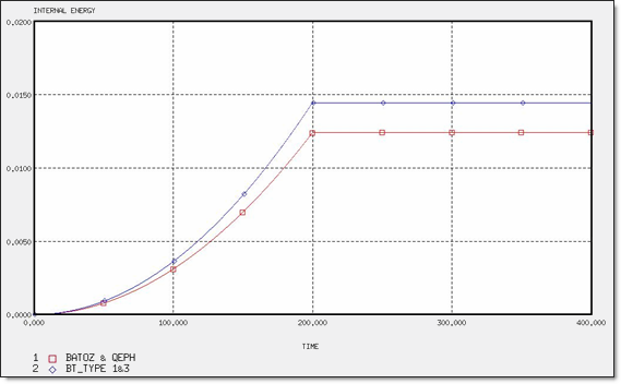

メッシュ 2: 4Q4
rad_ex_fig_18-14
図 6. 4 x Q4要素の内部エネルギー

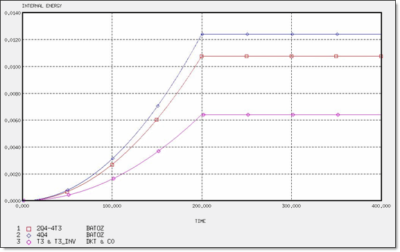

エネルギー曲線 / メッシュ定義の比較
rad_ex_fig_18-15
図 7. 異なるメッシュでの内部エネルギー

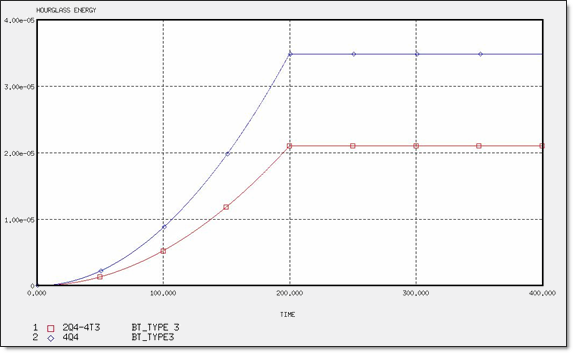

rad_ex_fig_18-16
図 8. 異なるメッシュでのアワグラスエネルギー
表 1. 変位と最大エネルギー比較
弾性板 2Q4-4T3 4Q4 8T3: 8T3_INV
QEPH BT_TYPE 1 と 3 BATOZ QEPH BT_TYPE 1 と 3 BATOZ DKT CO DKT CO
IEmax 1.07 x 10-2 1.19 x 10-2 1.07 x 10-2 1.24 x 10-2 1.44 x 10-2 1.24 x 10-2 6.42 x 10-3 6.42 x 10-3 6.42 x 10-3 6.42 x 10-3
HEmax --- 2.10 x 10-5 -- -- 3.49 x 10-6 -- -- -- -- --
Dymax 1.18 x 10-3 (引張) 1.38 x 10-3 (引張) 1.18 x 10-3 (引張) 1.24 x 10-3 1.44 x 10-3 1.24 x 10-3 6.42 x 10-3 6.42 x 10-3 6.42 x 10-3 6.42 x 10-3

弾性の平板のモデル化のケースでは、荷重が平面内の時、荷重が座屈を引き起こさない場合には、シェル要素は膜に帰着します。
得られた結果概要から以下のポイントについて確認できます:
  • 矩形シェル要素QEPHおよびQBATは、同じ面内挙動を持ちます。
  • BTでの異なるタイプのアワグラス定式化は、面外変形がなく、材料が弾性と想定される場合には同じ結果を生みます。
  • DKT18とT3C0のRadioss三角形の3つの面内挙動は、両方の要素が面内に関しては同じ定式化を用いるため厳密に同じになります。
  • 三角形は矩形要素よりも堅く、特にメッシュが粗い場合には良い結果は与えません。
