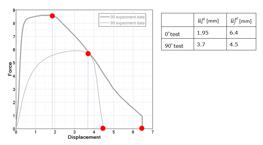

スポット溶接破断(/FAIL/SNCONNECT
LAW83での最大応力を検証した後、スポット溶接破断を破壊モデル/FAIL/SNCONNECTを使って検証する必要があります。この破壊モデルでは、実験から、損傷が始まる変位値 u ¯ 0 p l MathType@MTEF@5@5@+= feaagKart1ev2aaatCvAUfeBSjuyZL2yd9gzLbvyNv2CaerbuLwBLn hiov2DGi1BTfMBaeXatLxBI9gBaerbd9wDYLwzYbItLDharqqtubsr 4rNCHbGeaGqiVu0Je9sqqrpepC0xbbL8F4rqGqFfpeea0xe9vq=Jb9 vqpeea0xd9q8qiYRWxGi6xij=hbba9q8aq0=yq=He9q8qiLsFr0=vr 0=vr0db8meaabaqaciGacaGaaeqabaWaaeaaeaaakeaaceWG1bGbae badaqhaaWcbaGaaGimaaqaaiaadchacaWGSbaaaaaa@3B46@ と破断における変位 u ¯ f p l MathType@MTEF@5@5@+= feaagKart1ev2aaatCvAUfeBSjuyZL2yd9gzLbvyNv2CaerbuLwBLn hiov2DGi1BTfMBaeXatLxBI9gBaerbd9wDYLwzYbItLDharqqtubsr 4rNCHbGeaGqiVu0Je9sqqrpepC0xbbL8F4rqGqFfpeea0xe9vq=Jb9 vqpeea0xd9q8qiYRWxGi6xij=hbba9q8aq0=yq=He9q8qiLsFr0=vr 0=vr0db8meaabaqaciGacaGaaeqabaWaaeaaeaaakeaaceWG1bGbae badaqhaaWcbaGaamOzaaqaaiaadchacaWGSbaaaaaa@3B77@ を必要とします。
図 9. 応力vs変位プロット
  • 90°(法線)および0°(せん断)試験でのスポット溶接破断
    90°試験からの損傷が始まる変位 u ¯ 0 p l MathType@MTEF@5@5@+= feaagKart1ev2aaatCvAUfeBSjuyZL2yd9gzLbvyNv2CaerbuLwBLn hiov2DGi1BTfMBaeXatLxBI9gBaerbd9wDYLwzYbItLDharqqtubsr 4rNCHbGeaGqiVu0Je9sqqrpepC0xbbL8F4rqGqFfpeea0xe9vq=Jb9 vqpeea0xd9q8qiYRWxGi6xij=hbba9q8aq0=yq=He9q8qiLsFr0=vr 0=vr0db8meaabaqaciGacaGaaeqabaWaaeaaeaaakeaaceWG1bGbae badaqhaaWcbaGaaGimaaqaaiaadchacaWGSbaaaaaa@3B46@ と破断における変位 u ¯ f p l MathType@MTEF@5@5@+= feaagKart1ev2aaatCvAUfeBSjuyZL2yd9gzLbvyNv2CaerbuLwBLn hiov2DGi1BTfMBaeXatLxBI9gBaerbd9wDYLwzYbItLDharqqtubsr 4rNCHbGeaGqiVu0Je9sqqrpepC0xbbL8F4rqGqFfpeea0xe9vq=Jb9 vqpeea0xd9q8qiYRWxGi6xij=hbba9q8aq0=yq=He9q8qiLsFr0=vr 0=vr0db8meaabaqaciGacaGaaeqabaWaaeaaeaaakeaaceWG1bGbae badaqhaaWcbaGaamOzaaqaaiaadchacaWGSbaaaaaa@3B77@ を関数 f 0 N MathType@MTEF@5@5@+= feaagKart1ev2aaatCvAUfeBSjuyZL2yd9gzLbvyNv2CaerbuLwBLn hiov2DGi1BTfMBaeXatLxBI9gBaerbd9wDYLwzYbItLDharqqtubsr 4rNCHbGeaGqiVu0Je9sqqrpepC0xbbL8F4rqqrFfpeea0xe9Lq=Jc9 vqaqpepm0xbba9pwe9Q8fs0=yqaqpepae9pg0FirpepeKkFr0xfr=x fr=xb9adbaqaaeGaciGaaiaabeqaamaabaabaaGcbaGaciOzamaaBa aaleaacaaIWaGaam4uaaqabaaaaa@38A0@ (fct_ID0N)と( f F N MathType@MTEF@5@5@+= feaagKart1ev2aaatCvAUfeBSjuyZL2yd9gzLbvyNv2CaerbuLwBLn hiov2DGi1BTfMBaeXatLxBI9gBaerbd9wDYLwzYbItLDharqqtubsr 4rNCHbGeaGqiVu0Je9sqqrpepC0xbbL8F4rqqrFfpeea0xe9Lq=Jc9 vqaqpepm0xbba9pwe9Q8fs0=yqaqpepae9pg0FirpepeKkFr0xfr=x fr=xb9adbaqaaeGaciGaaiaabeqaamaabaabaaGcbaGaciOzamaaBa aaleaacaaIWaGaam4uaaqabaaaaa@38A0@ (fct_IDFN)に、0°試験からの値を関数 f 0 S MathType@MTEF@5@5@+= feaagKart1ev2aaatCvAUfeBSjuyZL2yd9gzLbvyNv2CaerbuLwBLn hiov2DGi1BTfMBaeXatLxBI9gBaerbd9wDYLwzYbItLDharqqtubsr 4rNCHbGeaGqiVu0Je9sqqrpepC0xbbL8F4rqqrFfpeea0xe9Lq=Jc9 vqaqpepm0xbba9pwe9Q8fs0=yqaqpepae9pg0FirpepeKkFr0xfr=x fr=xb9adbaqaaeGaciGaaiaabeqaamaabaabaaGcbaGaciOzamaaBa aaleaacaaIWaGaam4uaaqabaaaaa@38A0@ (fct_ID0S)と f F S MathType@MTEF@5@5@+= feaagKart1ev2aaatCvAUfeBSjuyZL2yd9gzLbvyNv2CaerbuLwBLn hiov2DGi1BTfMBaeXatLxBI9gBaerbd9wDYLwzYbItLDharqqtubsr 4rNCHbGeaGqiVu0Je9sqqrpepC0xbbL8F4rqqrFfpeea0xe9Lq=Jc9 vqaqpepm0xbba9pwe9Q8fs0=yqaqpepae9pg0FirpepeKkFr0xfr=x fr=xb9adbaqaaeGaciGaaiaabeqaamaabaabaaGcbaGaciOzamaaBa aaleaacaaIWaGaam4uaaqabaaaaa@38A0@ (fct_IDFS)に入力します。速度効果データはないため、曲線は一定となります。
    図 10. 開始変位と破断損傷変位

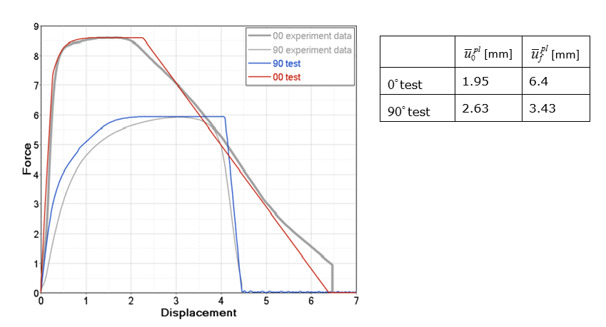

    シミュレーションでこれらの値を使用すると、損傷開始変位と破断変位は0°試験結果とよく合致します。しかしながら、シミュレーションは90°試験とはあまりよく合致しません。これは、上部および下部シートメタルの変形のせいです。0°試験では、シートメタルはほとんど変形しません。
    図 11. 損傷のシミュレーションと実験結果. 0°試験と90°試験
    シミュレーション結果からのシートメタルの変位を使用すると、シートメタルの変位は90°試験の u ¯ 0 p l MathType@MTEF@5@5@+= feaagKart1ev2aaatCvAUfeBSjuyZL2yd9gzLbvyNv2CaerbuLwBLn hiov2DGi1BTfMBaeXatLxBI9gBaerbd9wDYLwzYbItLDharqqtubsr 4rNCHbGeaGqiVu0Je9sqqrpepC0xbbL8F4rqGqFfpeea0xe9vq=Jb9 vqpeea0xd9q8qiYRWxGi6xij=hbba9q8aq0=yq=He9q8qiLsFr0=vr 0=vr0db8meaabaqaciGacaGaaeqabaWaaeaaeaaakeaaceWG1bGbae badaqhaaWcbaGaaGimaaqaaiaadchacaWGSbaaaaaa@3B46@ および u ¯ f p l MathType@MTEF@5@5@+= feaagKart1ev2aaatCvAUfeBSjuyZL2yd9gzLbvyNv2CaerbuLwBLn hiov2DGi1BTfMBaeXatLxBI9gBaerbd9wDYLwzYbItLDharqqtubsr 4rNCHbGeaGqiVu0Je9sqqrpepC0xbbL8F4rqGqFfpeea0xe9vq=Jb9 vqpeea0xd9q8qiYRWxGi6xij=hbba9q8aq0=yq=He9q8qiLsFr0=vr 0=vr0db8meaabaqaciGacaGaaeqabaWaaeaaeaaakeaaceWG1bGbae badaqhaaWcbaGaamOzaaqaaiaadchacaWGSbaaaaaa@3B77@ から抽出されます。これを行った後、シミュレーションでの力-変位曲線は、試験と合致します。
    図 12. 改善された破断結果

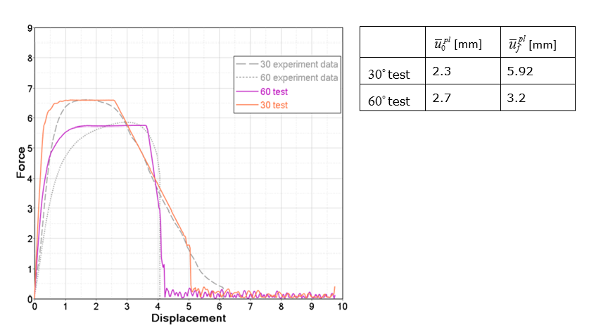

  • 組み合わせ試験でのスポット溶接破断
    30°試験と60°試験(法線およびせん断載荷の組み合わせ)での開始と破断損傷は、パラメータ β 0 ,   β f MathType@MTEF@5@5@+= feaagKart1ev2aqatCvAUfeBSjuyZL2yd9gzLbvyNv2CaerbuLwBLn hiov2DGi1BTfMBaeXatLxBI9gBaerbd9wDYLwzYbItLDharqqtubsr 4rNCHbGeaGqiVu0Je9sqqrpepC0xbbL8F4rqGqFfpeea0xe9vq=Jb9 vqpeea0xd9q8qiYRWxGi6xij=hbba9q8aq0=yq=He9q8qiLsFr0=vr 0=vr0db8meaabaqaciGacaGaaeqabaWaaeaaeaaakeaacqaHYoGyda WgaaWcbaGaaGimaaqabaGccaGGSaGaaeiiaiabek7aInaaBaaaleaa caWGMbaabeaaaaa@3E04@ を使って以下の式で定義されます。これは、剥離試験用の α 0 ,   α f MathType@MTEF@5@5@+= feaagKart1ev2aqatCvAUfeBSjuyZL2yd9gzLbvyNv2CaerbuLwBLn hiov2DGi1BTfMBaeXatLxBI9gBaerbd9wDYLwzYbItLDharqqtubsr 4rNCHbGeaGqiVu0Je9sqqrpepC0xbbL8F4rqGqFfpeea0xe9vq=Jb9 vqpeea0xd9q8qiYRWxGi6xij=hbba9q8aq0=yq=He9q8qiLsFr0=vr 0=vr0db8meaabaqaciGacaGaaeqabaWaaeaaeaaakeaacqaHXoqyda WgaaWcbaGaaGimaaqabaGccaGGSaGaaeiiaiabeg7aHnaaBaaaleaa caWGMbaabeaaaaa@3E00@ を考慮しません。(4) 1 = [ ( u ¯ 0 , n p l f 0 N ) β 0 + ( u ¯ 0 , s p l f 0 S ) β 0 ] 1 β 0 MathType@MTEF@5@5@+= feaagKart1ev2aaatCvAUfeBSjuyZL2yd9gzLbvyNv2CaerbuLwBLn hiov2DGi1BTfMBaeXatLxBI9gBaerbd9wDYLwzYbItLDharqqtubsr 4rNCHbGeaGqiVu0Je9sqqrpepC0xbbL8F4rqqrFfpeea0xe9Lq=Jc9 vqaqpepm0xbba9pwe9Q8fs0=yqaqpepae9pg0FirpepeKkFr0xfr=x fr=xb9adbaqaaeGaciGaaiaabeqaamaabaabaaGcbaGaaGymaiabg2 da9maadmaabaWaaeWaaeaadaWcaaqaaiqadwhagaqeamaaDaaaleaa caaIWaGaaiilaiaad6gaaeaacaWGWbGaamiBaaaaaOqaaiGacAgada WgaaWcbaGaaGimaiaad6eaaeqaaaaaaOGaayjkaiaawMcaamaaCaaa leqabaGaeqOSdi2aaSbaaWqaaiaaicdaaeqaaaaakiabgUcaRmaabm aabaWaaSaaaeaaceWG1bGbaebadaqhaaWcbaGaaGimaiaacYcacaWG ZbaabaGaamiCaiaadYgaaaaakeaaciGGMbWaaSbaaSqaaiaaicdaca WGtbaabeaaaaaakiaawIcacaGLPaaadaahaaWcbeqaaiabek7aInaa BaaameaacaaIWaaabeaaaaaakiaawUfacaGLDbaadaahaaWcbeqaam aalaaabaGaaGymaaqaaiabek7aInaaBaaameaacaaIWaaabeaaaaaa aaaa@573B@ (5) 1 = [ ( u ¯ f , n p l f F N ) β f + ( u ¯ f , s p l f F S ) β f ] 1 β f MathType@MTEF@5@5@+= feaagKart1ev2aaatCvAUfeBSjuyZL2yd9gzLbvyNv2CaerbuLwBLn hiov2DGi1BTfMBaeXatLxBI9gBaerbd9wDYLwzYbItLDharqqtubsr 4rNCHbGeaGqiVu0Je9sqqrpepC0xbbL8F4rqqrFfpeea0xe9Lq=Jc9 vqaqpepm0xbba9pwe9Q8fs0=yqaqpepae9pg0FirpepeKkFr0xfr=x fr=xb9adbaqaaeGaciGaaiaabeqaamaabaabaaGcbaGaaGymaiabg2 da9maadmaabaWaaeWaaeaadaWcaaqaaiqadwhagaqeamaaDaaaleaa caWGMbGaaiilaiaad6gaaeaacaWGWbGaamiBaaaaaOqaaiGacAgada WgaaWcbaGaamOraiaad6eaaeqaaaaaaOGaayjkaiaawMcaamaaCaaa leqabaGaeqOSdi2aaSbaaWqaaiaadAgaaeqaaaaakiabgUcaRmaabm aabaWaaSaaaeaaceWG1bGbaebadaqhaaWcbaGaamOzaiaacYcacaWG ZbaabaGaamiCaiaadYgaaaaakeaaciGGMbWaaSbaaSqaaiaadAeaca WGtbaabeaaaaaakiaawIcacaGLPaaadaahaaWcbeqaaiabek7aInaa BaaameaacaWGMbaabeaaaaaakiaawUfacaGLDbaadaahaaWcbeqaam aalaaabaGaaGymaaqaaiabek7aInaaBaaameaacaWGMbaabeaaaaaa aaaa@5852@
    実験データから u ¯ 0 p l MathType@MTEF@5@5@+= feaagKart1ev2aaatCvAUfeBSjuyZL2yd9gzLbvyNv2CaerbuLwBLn hiov2DGi1BTfMBaeXatLxBI9gBaerbd9wDYLwzYbItLDharqqtubsr 4rNCHbGeaGqiVu0Je9sqqrpepC0xbbL8F4rqGqFfpeea0xe9vq=Jb9 vqpeea0xd9q8qiYRWxGi6xij=hbba9q8aq0=yq=He9q8qiLsFr0=vr 0=vr0db8meaabaqaciGacaGaaeqabaWaaeaaeaaakeaaceWG1bGbae badaqhaaWcbaGaaGimaaqaaiaadchacaWGSbaaaaaa@3B46@ u ¯ f p l MathType@MTEF@5@5@+= feaagKart1ev2aaatCvAUfeBSjuyZL2yd9gzLbvyNv2CaerbuLwBLn hiov2DGi1BTfMBaeXatLxBI9gBaerbd9wDYLwzYbItLDharqqtubsr 4rNCHbGeaGqiVu0Je9sqqrpepC0xbbL8F4rqGqFfpeea0xe9vq=Jb9 vqpeea0xd9q8qiYRWxGi6xij=hbba9q8aq0=yq=He9q8qiLsFr0=vr 0=vr0db8meaabaqaciGacaGaaeqabaWaaeaaeaaakeaaceWG1bGbae badaqhaaWcbaGaamOzaaqaaiaadchacaWGSbaaaaaa@3B77@ を取ると:
    図 13. 試験結果 - 30°および60°
    30°試験と60°試験からの結果を使用し、 β 0 = 2.389 MathType@MTEF@5@5@+= feaagKart1ev2aqatCvAUfeBSjuyZL2yd9gzLbvyNv2CaerbuLwBLn hiov2DGi1BTfMBaeXatLxBI9gBaerbd9wDYLwzYbItLDharqqtubsr 4rNCHbGeaGqiVu0Je9sqqrpepC0xbbL8F4rqGqFfpeea0xe9vq=Jb9 vqpeea0xd9q8qiYRWxGi6xij=hbba9q8aq0=yq=He9q8qiLsFr0=vr 0=vr0db8meaabaqaciGacaGaaeqabaWaaeaaeaaakeaacqaHYoGyda WgaaWcbaGaaGimaaqabaGccqGH9aqpcaaIYaGaaiOlaiaaiodacaaI 4aGaaGyoaaaa@3EAF@ および β f = 2.249 MathType@MTEF@5@5@+= feaagKart1ev2aqatCvAUfeBSjuyZL2yd9gzLbvyNv2CaerbuLwBLn hiov2DGi1BTfMBaeXatLxBI9gBaerbd9wDYLwzYbItLDharqqtubsr 4rNCHbGeaGqiVu0Je9sqqrpepC0xbbL8F4rqGqFfpeea0xe9vq=Jb9 vqpeea0xd9q8qiYRWxGi6xij=hbba9q8aq0=yq=He9q8qiLsFr0=vr 0=vr0db8meaabaqaciGacaGaaeqabaWaaeaaeaaakeaacqaHYoGyda WgaaWcbaGaamOzaaqabaGccqGH9aqpcaaIYaGaaiOlaiaaikdacaaI 0aGaaGyoaaaa@3EDB@ の値が式のフィッティングルーティンを用いて計算されます。
    図 14. 損傷および破断曲面のフィッティング
    図 15. 初期ベータパラメータフィッティングの結果
    計算されたフィッティングパラメータ β 0 ,   β f MathType@MTEF@5@5@+= feaagKart1ev2aqatCvAUfeBSjuyZL2yd9gzLbvyNv2CaerbuLwBLn hiov2DGi1BTfMBaeXatLxBI9gBaerbd9wDYLwzYbItLDharqqtubsr 4rNCHbGeaGqiVu0Je9sqqrpepC0xbbL8F4rqGqFfpeea0xe9vq=Jb9 vqpeea0xd9q8qiYRWxGi6xij=hbba9q8aq0=yq=He9q8qiLsFr0=vr 0=vr0db8meaabaqaciGacaGaaeqabaWaaeaaeaaakeaacqaHYoGyda WgaaWcbaGaaGimaaqabaGccaGGSaGaaeiiaiabek7aInaaBaaaleaa caWGMbaabeaaaaa@3E04@ を使用すると、シミュレーションは、損傷の始まりが実験データと合致していないことを示しています。90°試験と同様、シートメタルの変形は、損傷変位から除外される必要があります。シミュレーションからのシートメタル変位は損傷変位から差し引かれ、新規パラメータ β 0 = 3.2 MathType@MTEF@5@5@+= feaagKart1ev2aqatCvAUfeBSjuyZL2yd9gzLbvyNv2CaerbuLwBLn hiov2DGi1BTfMBaeXatLxBI9gBaerbd9wDYLwzYbItLDharqqtubsr 4rNCHbGeaGqiVu0Je9sqqrpepC0xbbL8F4rqGqFfpeea0xe9vq=Jb9 vqpeea0xd9q8qiYRWxGi6xij=hbba9q8aq0=yq=He9q8qiLsFr0=vr 0=vr0db8meaabaqaciGacaGaaeqabaWaaeaaeaaakeaacqaHYoGyda WgaaWcbaGaaGimaaqabaGccqGH9aqpcaaIZaGaaiOlaiaaikdaaaa@3D2A@ および β f = 3.721 MathType@MTEF@5@5@+= feaagKart1ev2aqatCvAUfeBSjuyZL2yd9gzLbvyNv2CaerbuLwBLn hiov2DGi1BTfMBaeXatLxBI9gBaerbd9wDYLwzYbItLDharqqtubsr 4rNCHbGeaGqiVu0Je9sqqrpepC0xbbL8F4rqGqFfpeea0xe9vq=Jb9 vqpeea0xd9q8qiYRWxGi6xij=hbba9q8aq0=yq=He9q8qiLsFr0=vr 0=vr0db8meaabaqaciGacaGaaeqabaWaaeaaeaaakeaacqaHYoGyda WgaaWcbaGaamOzaaqabaGccqGH9aqpcaaIZaGaaiOlaiaaiEdacaaI YaGaaGymaaaa@3ED7@ が、フィッティングアルゴリズムを使って計算されます。
    図 16. 損傷および破断曲面のフィッティング
    図 17. 検証 - 30°試験と60°試験
    更新された β 0 ,   β f MathType@MTEF@5@5@+= feaagKart1ev2aqatCvAUfeBSjuyZL2yd9gzLbvyNv2CaerbuLwBLn hiov2DGi1BTfMBaeXatLxBI9gBaerbd9wDYLwzYbItLDharqqtubsr 4rNCHbGeaGqiVu0Je9sqqrpepC0xbbL8F4rqGqFfpeea0xe9vq=Jb9 vqpeea0xd9q8qiYRWxGi6xij=hbba9q8aq0=yq=He9q8qiLsFr0=vr 0=vr0db8meaabaqaciGacaGaaeqabaWaaeaaeaaakeaacqaHYoGyda WgaaWcbaGaaGimaaqabaGccaGGSaGaaeiiaiabek7aInaaBaaaleaa caWGMbaabeaaaaa@3E04@ パラメータを使用すると、損傷の開始は実験データとより良く合致します。
