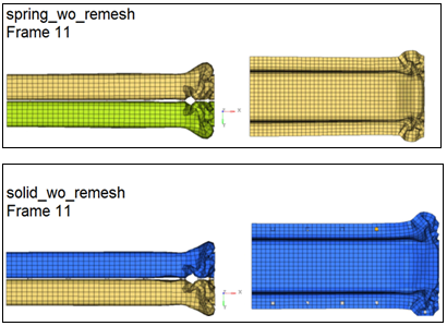

スプリングビームスポット溶接モデル化と比較して、以下のパフォーマンスを観察することができます:
このソリッドスポット溶接モデル化を用いた場合、スプリングビーム要素と比較して、シートメタルメッシュサイズへの依存性が減っていることを示しています。
  • 粗いシートメタルメッシュサイズでは、ソリッドスポット溶接モデル化とスプリングビームスポット溶接モデル化で同様の変形と荷重-変位曲線が得られています。
    ex48_performance
    図 9.

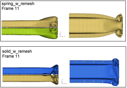

  • しかし、シートメタルのシェル要素をリメッシュして細かいメッシュサイズ(例えばここでの2.5mmメッシュサイズ)にすると、ソリッドスポットモデリングでは同様の変形と荷重-変位曲線が得られますが、スプリングビームスポット溶接モデル化ではそうではありません。このことは、この新しいソリッドスポット溶接モデリングはシートメタルメッシュサイズへの依存性がより小さいことを意味しています。
    ex48_performance2
    図 10.
