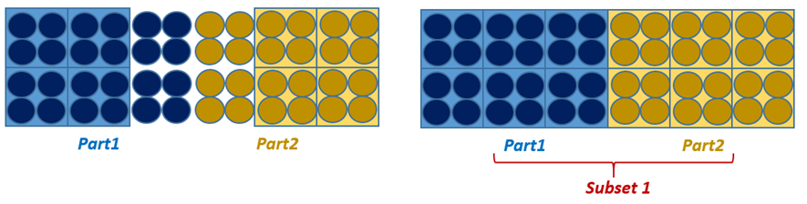

      図 1. オレンジ色の粒子は、黄色の粒子(別のパートに属する)の相互作用距離の範囲内にある場合は開放されます。.
    • Isol2sph/SPHGLOで2に設定されていると、2つのパートが同じサブセットに属する場合、粒子は開放されません。このオプションは、物理的に同じであるエンティティに属するパートの交差位置における粒子の好ましくないアクティブ化を阻止するために役立ちます。
      図 2. Isol2sph = 1: 好ましくない粒子のアクティブ化 / Isol2sph = 2 + サブセット定義
