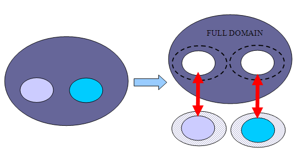

単一入力ファイル設定の目的は、サブドメインを自動的に構築することでユーザーの作業を簡略化することです。古典的な計算のような、全モデルを含む1つのStarter入力ファイルのみが必要です。サブドメイン内に配置するモデルのパートのみ指定する必要があります。次に、Starterが全体モデルから指定されたドメインを自動的に取り出し、それぞれのドメインに対する1つのリスタートファイルを生成します。
図 1. サブドメイン設定のアーキテクチャ
現時点では1つのドメインのみが指定できますが、この制限は将来改善される可能性があります。
