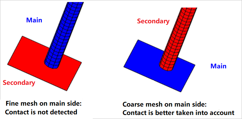

メインとセカンダリの選択方法。
接触が自己接触でも対称接触でもない場合は、接触を良好に検出できるように、メイン側に粗いメッシュを選択することをお勧めします。接触が自己接触または対称接触である場合は、すべての要素と節点がメインとセカンダリの両方になるので、そのようなメッシュ選択は不要です。
以下の例では、メイン側に細かいメッシュを選択すると接触は検出されません。
図 1.
