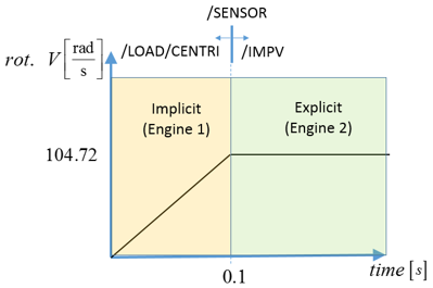

    遠心力場は/LOAD/CENTRIオプションと線形ランプ関数(最大値は104.72 [ rad s ] )を用いてブレードに付与されます。定常状態の回転条件が求められるため、/LOAD/CENTRIオプションIvar=1(速度の変化は考慮されない)を使用します。
    2番目のEngineファイルがスタートすると、一定である104.72 [ rad s ] の初期強制回転速度がブレードに付与されます。強制速度(/IMPVEL)はt=0.1秒において、時間アクティブ化センサー(/SENSOR/TIME)でアクティブにされます。センサーTYPE=NOT/SENSOR/NOT)は、強制速度がオンにされた際に遠心力をオフにするために使用されます。/SENSOR/NOTのアクティブ化の状態は、それが参照するセンサーと逆であり、したがって、時間 = 0から0.1秒でオンになります。
    図 1.
    静的つり合いでの陰解法ソリューションをキープするため、完全に拘束された境界条件(/BCS)が、ブレードのベース節点を結合する剛体のメイン節点上で使用されます。この完全に拘束された境界条件は、回転が始まった際に2番目のEngineファイルで削除されます。

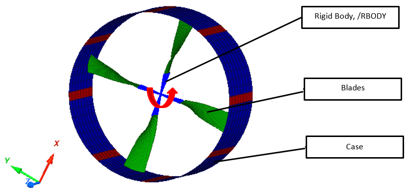

4つのファンブレードが、簡易化されたケースの内側で定常状態の条件下、1000 RPMで回転しています。各ブレードのベースは、Z軸周りの回転を除いて全方向で拘束されている剛体に付加されています。定常状態の回転によるブレード内の応力は、ブレードに他の荷重が付与される前に、正しくモデル化される必要があります。ブレードは一定板厚5mmのチタンでできているものと仮定します。ケースは板厚が変化するスチール製です。
図 2. ケース付きのブレード

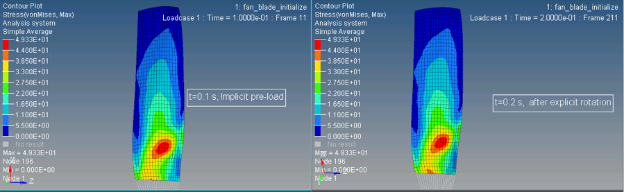

図 3で、左側のコンタープロットは、/LOAD/CENTRIを用いて遠心力を付与した後の応力を示しています。右側のコンタープロットは、1000 RPMにおける回転の0.1秒後、応力は尚も同じに留まっており、すなわちブレードは定常回転条件下にあります。これは、正しいプレロードが付与されていることを意味します。
図 3. 陰解法と陽解法の回転で遠心力の載荷後の応力の比較

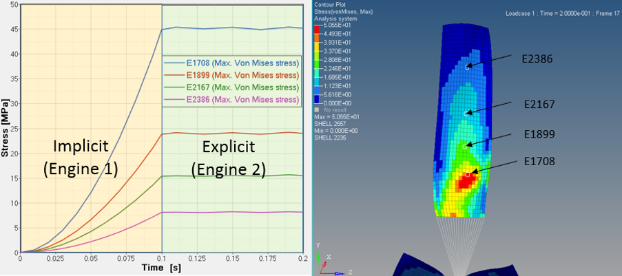

図 4 は、定常状態の回転中、要素内の応力は0.1 – 0.2秒の間一定に留まっていることを示しています。これは、/LOAD/CENTRIが正しく遠心力を生成していることを表します。
図 4. 要素応力の時刻歴プロット
