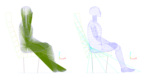

目標は、静的つり合いを得るための準-静的アプローチを用いてダミーをシート上にセットすることです。ポジショニングのフェーズはこの検討には含まれていません。このように、ダミーの全ての節点は、ダミーの初期形状を維持するために全体の剛体内に置かれます。
CPU時間の節約のため、2番目の全体の剛体がシミュレーションの間唯一アクティブなシートクッションパートを除いたシートとフロアを含みます。
rad_ex_fig_16-6
図 1. 両方の剛体のセットアップ
シートの剛体のICoGフラグが1にセットされたとき、重心はメイン節点とセカンダリ節点の座標から計算され、メイン節点は重心位置に移動されて質量と慣性が置かれます。
ダミーの剛体のICoGフラグが3にセットされたとき、重心はユーザー定義のメイン節点座標に設定されます。付加質量と付加慣性はメイン節点座標に伝達されます。
メイン節点の座標とスキュー座標は下の剛体の腰のパートから取り出されています。

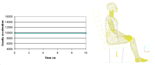

重力はモデルの全節点に作用されます。関数がZ方向の重力加速度対時間を定義します。重力は、Starterファイル(*_0000.rad)内の/GRAVによってアクティブ化されます。
rad_ex_fig_16-7
図 2. 入力の重力関数(-9810 mm/s-2)と節点選択(黄色)

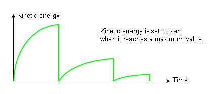

運動学的緩和法
全ての速度は運動エネルギーが最大値に到達したそれぞれの時間で0にセットされます。このオプションはEngineファイルで/KEREL(入力データは必要ありません)を用いてアクティブ化されます。
rad_ex_fig_16-9
図 4. /KERELオプションでの運動学的緩和法(エネルギー離散緩和とも呼ばれます)

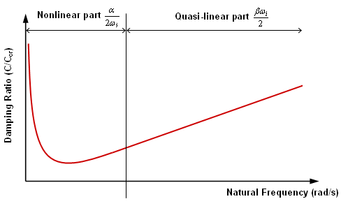

rad_ex_fig_16-10
図 5. Rayleighタイプの減衰

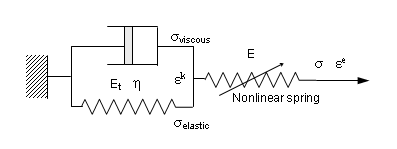

Navierの方程式に基づき、LAW35は粘弾性挙動を持つ材料を記述します。内部の空気の効果は別の圧力と圧縮の関数を通して考慮されます。緩和とクリープをモデル化することができます。
図 7のモデルの図は時間依存のスプリングと平行で作用するNavierのダッシュポットに直列で非線形速度依存スプリングが置かれる一般化Kelvin-Voigtモデルを記述しています。
rad_ex_fig_16-2
図 7. 一般化Kelvin-Voigtモデル - LAW35

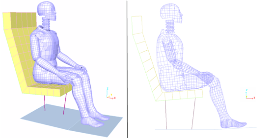

図 8. 左: モデルのメッシュ(透視ビュー – 陰影表示); 右: モデルのメッシュ(外形ビュー – エッジ表示)

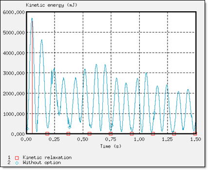

結果

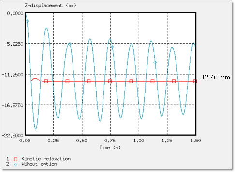

運動学的緩和を用いて得られたカーブとアニメーション結果:/KEREL
rad_ex_fig_16-11
図 10. ダミーの剛体のメイン節点のZ-方向変位(節点14199)
rad_ex_fig_16-12
図 11. 全体モデルの運動エネルギー

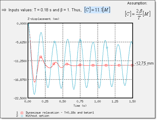

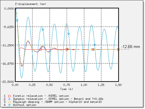

動的緩和を用いて得られた結果:/DYREL
rad_ex_fig-16-13
図 12. ダミーの剛体のメイン節点のZ-方向変位(節点14199)

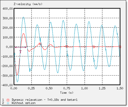

rad_ex_fig_16-14
図 13. ダミーの剛体のメイン節点のZ-方向速度(節点14199)
必要な周期Tは速度曲線から推定されます(最長周期)。
Rayleigh減衰を用いて得られた結果:/DAMP

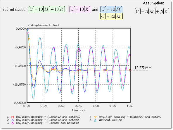

rad_ex_fig_16-15
図 14. ダミーの剛体のメイン節点のZ-方向変位(節点14199)

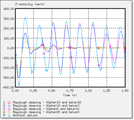

rad_ex_fig_16-16
図 15. ダミーの剛体のメイン節点のZ-方向速度(節点14199)

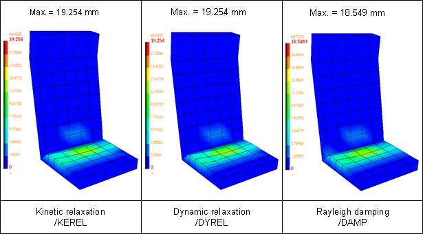

異なるアプローチの比較
rad_ex_16-17
図 16. 時刻t = 1.48 sでのシートの節点変位表示の比較

図 17. 3つの静的アプローチを用いて得られた変位の減衰の比較. (ダミーの剛体のメイン節点のZ-方向変位: 節点14199)

静的つり合いの収束に用いられる減衰の手法が正確な結果をもたらすことは明白で、特にこの問題の場合では、シートの低い剛性で振動は急速に小さく減少しています。
/KERELで導入される運動学的緩和は、加えて入力データが必要ないために簡単で、静的解に向けての速い収束で相対的に有効でした。安定解が0.137 sで得られています。
/DYREL/DAMPオプションは粘性減衰に基づき、どちらも3回の振動で収束する同じ応答を導いています。安定解が0.75 sで得られています。その上、この問題では、シートクッションの剛性が低く(ヤング率が0.2 [ MPa ] MathType@MTEF@5@5@+= feaagKart1ev2aqatCvAUfeBSjuyZL2yd9gzLbvyNv2CaerbuLwBLn hiov2DGi1BTfMBaeXatLxBI9gBaerbd9wDYLwzYbItLDharqqtubsr 4rNCHbGeaGqiVu0Je9sqqrpepC0xbbL8F4rqGqFfpeea0xe9vq=Jb9 vqpeea0xd9q8qiYRWxGi6xij=hbba9q8aq0=yq=He9q8qiLsFr0=vr 0=vr0db8meaabaqaciGacaGaaeqabaWaaeaaeaaakeaadaWadaqaai Gac2eacaGGqbGaaiyyaaGaay5waiaaw2faaaaa@3BE6@ )、Rayleighの仮定の質量と剛性の間のバランスが崩されるため、動的緩和とRayleigh減衰法が基本的に等価になっています。加えて、モデルに与えられた境界条件と荷重が卓越した固有周波数で記述できる問題にしています。このため、1つのパラメータ a だけがこの問題を記述するのには必要で、これは動的緩和の仮定に帰着します。
β =1と T =0.18sを動的緩和で用い、 β =10をRayleigh減衰で用いると以下が得られます:
  • 動的緩和:
    [ C ] = 2 β T [ M ] = 11.1 [ M ] MathType@MTEF@5@5@+= feaagKart1ev2aaatCvAUfeBSjuyZL2yd9gzLbvyNv2CaerbwvMCKf MBHbqefqvATv2CG4uz3bIuV1wyUbqedmvETj2BSbqefm0B1jxALjhi ov2DaebbnrfifHhDYfgasaacH8srps0lbbf9q8WrFfeuY=Hhbbf9v8 qqaqFr0xc9pk0xbba9q8WqFfea0=yr0RYxir=Jbba9q8aq0=yq=He9 q8qqQ8frFve9Fve9Ff0dmeaacaGacmGadaWaaiqacaabaiaafaaake aadaWadaqaaiaadoeaaiaawUfacaGLDbaacqGH9aqpdaWcaaqaaiaa ikdacqaHYoGyaeaacaWGubaaamaadmaabaGaamytaaGaay5waiaaw2 faaiabg2da9iaaigdacaaIXaGaaiOlaiaaigdadaWadaqaaiaad2ea aiaawUfacaGLDbaaaaa@494E@
  • レイリー減衰:
    [ C ] = α [ M ] + β [ K ] α [ M ]
    10[M]
Radiossで利用可能なアプローチは、1つの解に収束した後で、ダミーの変位はZ軸方向に-12.66 mmで同じシートクッションの変形が得られています。
