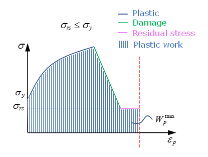

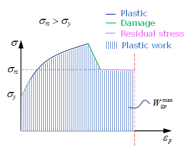

WP_fail 方向別最大塑性仕事破壊定式化 5
= 0(デフォルト)
方向別最大塑性仕事 W i j p max MathType@MTEF@5@5@+= feaagKart1ev2aqatCvAUfeBSjuyZL2yd9gzLbvyNv2CaerbuLwBLn hiov2DGi1BTfMBaeXatLxBI9gBaerbd9wDYLwzYbItLDharqqtubsr 4rNCHbGeaGqiVu0Je9sqqrpepC0xbbL8F4rqGqFfpeea0xe9vq=Jb9 vqpeea0xd9q8qiYRWxGi6xij=hbba9q8aq0=yq=He9q8qiLsFr0=vr 0=vr0db8meaabaqaciGacaGaaeqabaWaaeaaeaaakeaacaWGxbWaa0 baaSqaaiaadMgacaWGQbGaamiCaaqaaiGac2gacaGGHbGaaiiEaaaa aaa@3E17@ は、残留応力が降伏応力より大きい場合にのみ破断を定義します。それ以外の場合、全体最大塑性仕事 W p max MathType@MTEF@5@5@+= feaagKart1ev2aaatCvAUfeBSjuyZL2yd9gzLbvyNv2CaerbwvMCKf MBHbqefqvATv2CG4uz3bIuV1wyUbqedmvETj2BSbqefm0B1jxALjhi ov2DaebbnrfifHhDYfgasaacH8YjY=LipeYth9vqqj=hEeei0xXdbb a9frFf0=yqFf0dbba91qpepeI8k8fiI+fsY=rqaqpepae9pg0Firpe pesP0xe9Fve9Fve9qapdbaGaaiGadiWaamaaceGaaqaacaqbaaGcba WccaWGxbaddaqhaaqaaiaadchaaeaaciGGTbGaaiyyaiaacIhaaaaa aa@3E54@ が破断を定義します。
=1
方向別最大塑性仕事 W i j p max MathType@MTEF@5@5@+= feaagKart1ev2aqatCvAUfeBSjuyZL2yd9gzLbvyNv2CaerbuLwBLn hiov2DGi1BTfMBaeXatLxBI9gBaerbd9wDYLwzYbItLDharqqtubsr 4rNCHbGeaGqiVu0Je9sqqrpepC0xbbL8F4rqGqFfpeea0xe9vq=Jb9 vqpeea0xd9q8qiYRWxGi6xij=hbba9q8aq0=yq=He9q8qiLsFr0=vr 0=vr0db8meaabaqaciGacaGaaeqabaWaaeaaeaaakeaacaWGxbWaa0 baaSqaaiaadMgacaWGQbGaamiCaaqaaiGac2gacaGGHbGaaiiEaaaa aaa@3E17@ が破断を定義します。

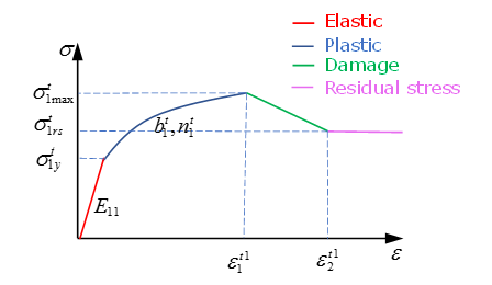

σ 1 y t 方向1の引張りにおける降伏応力
デフォルト = 0.0(実数)
[ Pa ]
b 1 t 方向1の引張りにおける塑性硬化パラメータ
デフォルト = 0.0(実数)
n 1 t 方向1の引張りにおける塑性硬化指数
デフォルト = 1.0(実数)
σ 1 max t 方向1の引張りにおける最大応力
デフォルト = 1020(実数)
[ Pa ]
c 1 t 方向1の引張りにおけるひずみ速度係数
= 0
ひずみ速度依存なし。
デフォルト= c(実数)
ε 1 t 1 材料方向1の引張りにおける初期軟化ひずみ
デフォルト = 1.0 x 1020(実数)
ε 1 t 2 材料方向1の引張りにおける最大軟化ひずみ
デフォルト = 1.2 ε 1 t 1 MathType@MTEF@5@5@+= feaagKart1ev2aaatCvAUfeBSjuyZL2yd9gzLbvyNv2CaerbwvMCKf MBHbqefqvATv2CG4uz3bIuV1wyUbqedmvETj2BSbqefm0B1jxALjhi ov2DaebbnrfifHhDYfgasaacH8YjY=LipeYth9vqqj=hEeei0xXdbb a9frFf0=yqFf0dbba91qpepeI8k8fiI+fsY=rqaqpepae9pg0Firpe pesP0xe9Fve9Fve9qapdbaGaaiGadiWaamaaceGaaqaacaqbaaGcba GaaGymaiaac6cacaaIYaGaeqyTdu2aa0baaSqaaiaaigdaaeaacaWG 0bGaaGymaaaaaaa@3FE2@ (実数)
σ 1 r s t 方向1の引張りにおける残留応力
デフォルト = 10 3 σ 1 y t MathType@MTEF@5@5@+= feaagKart1ev2aaatCvAUfeBSjuyZL2yd9gzLbvyNv2CaerbwvMCKf MBHbqefqvATv2CG4uz3bIuV1wyUbqedmvETj2BSbqefm0B1jxALjhi ov2DaebbnrfifHhDYfgasaacH8YjY=LipeYth9vqqj=hEeei0xXdbb a9frFf0=yqFf0dbba91qpepeI8k8fiI+fsY=rqaqpepae9pg0Firpe pesP0xe9Fve9Fve9qapdbaGaaiGadiWaamaaceGaaqaacaqbaaGcba GaaGymaiaaicdadaahaaWcbeqaaiabgkHiTiaaiodaaaGccqaHdpWC daqhaaWcbaGaaGymaiaadMhaaeaacaWG0baaaaaa@416E@ (実数)
[ Pa ]
W 1 p max t MathType@MTEF@5@5@+= feaagKart1ev2aaatCvAUfeBSjuyZL2yd9gzLbvyNv2CaerbwvMCKf MBHbqefqvATv2CG4uz3bIuV1wyUbqedmvETj2BSbqefm0B1jxALjhi ov2DaebbnrfifHhDYfgasaacH8YjY=LipeYth9vqqj=hEeei0xXdbb a9frFf0=yqFf0dbba91qpepeI8k8fiI+fsY=rqaqpepae9pg0Firpe pesP0xe9Fve9Fve9qapdbaGaaiGadiWaamaaceGaaqaacaqbaaGcba WcdaqfGaqabeqabaGaamiDaaqaaiaabEfadaqhaaqaaWGaaeymaSGa amiCaaqaaiGac2gacaGGHbGaaiiEaaaaaaaaaa@4048@ 方向1の引張りにおける単位シェル体積あたりの方向別最大塑性仕事 4
デフォルト = 1020(実数)
[ J m 3 ]

    • 降伏応力
      降伏応力は以下のとおり異なる荷重下の損傷ひずみに従って減少されます:
      • ε i t1 MathType@MTEF@5@5@+= feaagKart1ev2aaatCvAUfeBSjuyZL2yd9gzLbvyNv2CaerbwvMCKf MBHbqefqvATv2CG4uz3bIuV1wyUbqedmvETj2BSbqefm0B1jxALjhi ov2DaebbnrfifHhDYfgasaacH8YjY=LipeYth9vqqj=hEeei0xXdbb a9frFf0=yqFf0dbba91qpepeI8k8fiI+fsY=rqaqpepae9pg0Firpe pesP0xe9Fve9Fve9qapdbaGaaiGadiWaamaaceGaaqaacaqbaaGcba GaeqyTdu2aa0baaSqaaiaadMgaaeaacaqG0bGaaeymaaaaaaa@3DE3@ および ε i t 2 MathType@MTEF@5@5@+= feaagKart1ev2aaatCvAUfeBSjuyZL2yd9gzLbvyNv2CaerbwvMCKf MBHbqefqvATv2CG4uz3bIuV1wyUbqedmvETj2BSbqefm0B1jxALjhi ov2DaebbnrfifHhDYfgasaacH8YjY=LipeYth9vqqj=hEeei0xXdbb a9frFf0=yqFf0dbba91qpepeI8k8fiI+fsY=rqaqpepae9pg0Firpe pesP0xe9Fve9Fve9qapdbaGaaiGadiWaamaaceGaaqaacaqbaaGcba GaeqyTdu2aa0baaSqaaiaadMgaaeaacaWG0bGaaGOmaaaaaaa@3DED@ (引張の場合)
      • ε i c1 MathType@MTEF@5@5@+= feaagKart1ev2aaatCvAUfeBSjuyZL2yd9gzLbvyNv2CaerbwvMCKf MBHbqefqvATv2CG4uz3bIuV1wyUbqedmvETj2BSbqefm0B1jxALjhi ov2DaebbnrfifHhDYfgasaacH8YjY=LipeYth9vqqj=hEeei0xXdbb a9frFf0=yqFf0dbba91qpepeI8k8fiI+fsY=rqaqpepae9pg0Firpe pesP0xe9Fve9Fve9qapdbaGaaiGadiWaamaaceGaaqaacaqbaaGcba GaeqyTdu2aa0baaSqaaiaadMgaaeaacaqGJbGaaeymaaaaaaa@3DD2@ および ε i c 2 MathType@MTEF@5@5@+= feaagKart1ev2aaatCvAUfeBSjuyZL2yd9gzLbvyNv2CaerbwvMCKf MBHbqefqvATv2CG4uz3bIuV1wyUbqedmvETj2BSbqefm0B1jxALjhi ov2DaebbnrfifHhDYfgasaacH8YjY=LipeYth9vqqj=hEeei0xXdbb a9frFf0=yqFf0dbba91qpepeI8k8fiI+fsY=rqaqpepae9pg0Firpe pesP0xe9Fve9Fve9qapdbaGaaiGadiWaamaaceGaaqaacaqbaaGcba GaeqyTdu2aa0baaSqaaiaadMgaaeaacaWGJbGaaGOmaaaaaaa@3DDC@ (圧縮の場合)
      • ε 12 1 MathType@MTEF@5@5@+= feaagKart1ev2aaatCvAUfeBSjuyZL2yd9gzLbvyNv2CaerbwvMCKf MBHbqefqvATv2CG4uz3bIuV1wyUbqedmvETj2BSbqefm0B1jxALjhi ov2DaebbnrfifHhDYfgasaacH8YjY=LipeYth9vqqj=hEeei0xXdbb a9frFf0=yqFf0dbba91qpepeI8k8fiI+fsY=rqaqpepae9pg0Firpe pesP0xe9Fve9Fve9qapdbaGaaiGadiWaamaaceGaaqaacaqbaaGcba GaeqyTdu2aa0baaSqaaiaaigdacaaIYaaabaGaaeymaaaaaaa@3D75@ および ε 12 2 MathType@MTEF@5@5@+= feaagKart1ev2aaatCvAUfeBSjuyZL2yd9gzLbvyNv2CaerbwvMCKf MBHbqefqvATv2CG4uz3bIuV1wyUbqedmvETj2BSbqefm0B1jxALjhi ov2DaebbnrfifHhDYfgasaacH8YjY=LipeYth9vqqj=hEeei0xXdbb a9frFf0=yqFf0dbba91qpepeI8k8fiI+fsY=rqaqpepae9pg0Firpe pesP0xe9Fve9Fve9qapdbaGaaiGadiWaamaaceGaaqaacaqbaaGcba GaeqyTdu2aa0baaSqaaiaaigdacaaIYaaabaGaaGOmaaaaaaa@3D7D@ (せん断の場合)
      たとえば、方向1の引張は、 σ 1 max t MathType@MTEF@5@5@+= feaagKart1ev2aaatCvAUfeBSjuyZL2yd9gzLbvyNv2CaerbwvMCKf MBHbqefqvATv2CG4uz3bIuV1wyUbqedmvETj2BSbqefm0B1jxALjhi ov2DaebbnrfifHhDYfgasaacH8YjY=LipeYth9vqqj=hEeei0xXdbb a9frFf0=yqFf0dbba91qpepeI8k8fiI+fsY=rqaqpepae9pg0Firpe pesP0xe9Fve9Fve9qapdbaGaaiGadiWaamaaceGaaqaacaqbaaGcba Gaeq4Wdm3aa0baaSqaaiaaigdaciGGTbGaaiyyaiaacIhaaeaacaWG 0baaaaaa@3FEE@ ε i t1 MathType@MTEF@5@5@+= feaagKart1ev2aaatCvAUfeBSjuyZL2yd9gzLbvyNv2CaerbwvMCKf MBHbqefqvATv2CG4uz3bIuV1wyUbqedmvETj2BSbqefm0B1jxALjhi ov2DaebbnrfifHhDYfgasaacH8YjY=LipeYth9vqqj=hEeei0xXdbb a9frFf0=yqFf0dbba91qpepeI8k8fiI+fsY=rqaqpepae9pg0Firpe pesP0xe9Fve9Fve9qapdbaGaaiGadiWaamaaceGaaqaacaqbaaGcba GaeqyTdu2aa0baaSqaaiaadMgaaeaacaqG0bGaaeymaaaaaaa@3DE3@ で減に転じ、残留応力 σ 1 r s t MathType@MTEF@5@5@+= feaagKart1ev2aaatCvAUfeBSjuyZL2yd9gzLbvyNv2CaerbwvMCKf MBHbqefqvATv2CG4uz3bIuV1wyUbqedmvETj2BSbqefm0B1jxALjhi ov2DaebbnrfifHhDYfgasaacH8YjY=LipeYth9vqqj=hEeei0xXdbb a9frFf0=yqFf0dbba91qpepeI8k8fiI+fsY=rqaqpepae9pg0Firpe pesP0xe9Fve9Fve9qapdbaGaaiGadiWaamaaceGaaqaacaqbaaGcba Gaeq4Wdm3aa0baaSqaaiaaigdacaWGYbGaam4Caaqaaiaadshaaaaa aa@3F09@ ε 2 t 1 MathType@MTEF@5@5@+= feaagKart1ev2aaatCvAUfeBSjuyZL2yd9gzLbvyNv2CaerbwvMCKf MBHbqefqvATv2CG4uz3bIuV1wyUbqedmvETj2BSbqefm0B1jxALjhi ov2DaebbnrfifHhDYfgasaacH8YjY=LipeYth9vqqj=hEeei0xXdbb a9frFf0=yqFf0dbba91qpepeI8k8fiI+fsY=rqaqpepae9pg0Firpe pesP0xe9Fve9Fve9qapdbaGaaiGadiWaamaaceGaaqaacaqbaaGcba GaeqyTdu2aa0baaSqaaiaaikdaaeaacaWG0bGaaGymaaaaaaa@3DBA@ まで減少します。
      図 1. 方向1の引張
    • 要素削除は、Ioffフラグによって制御されます。

      WP_fail=0の場合
      残留応力が降伏応力より大きい場合( σ r s > σ y MathType@MTEF@5@5@+= feaagKart1ev2aaatCvAUfeBSjuyZL2yd9gzLbvyNv2CaerbwvMCKf MBHbqefqvATv2CG4uz3bIuV1wyUbqedmvETj2BSbqefm0B1jxALjhi ov2DaebbnrfifHhDYfgasaacH8YjY=LipeYth9vqqj=hEeei0xXdbb a9frFf0=yqFf0dbba91qpepeI8k8fiI+fsY=rqaqpepae9pg0Firpe pesP0xe9Fve9Fve9qapdbaGaaiGadiWaamaaceGaaqaacaqbaaGcba Gaeq4Wdm3aaSbaaSqaaiaadkhacaWGZbaabeaakiabg6da+iabeo8a ZnaaBaaaleaacaWG5baabeaaaaa@4153@ )、方向別最大塑性仕事 W i j p max MathType@MTEF@5@5@+= feaagKart1ev2aaatCvAUfeBSjuyZL2yd9gzLbvyNv2CaerbwvMCKf MBHbqefqvATv2CG4uz3bIuV1wyUbqedmvETj2BSbqefm0B1jxALjhi ov2DaebbnrfifHhDYfgasaacH8YjY=LipeYth9vqqj=hEeei0xXdbb a9frFf0=yqFf0dbba91qpepeI8k8fiI+fsY=rqaqpepae9pg0Firpe pesP0xe9Fve9Fve9qapdbaGaaiGadiWaamaaceGaaqaacaqbaaGcba Gaam4vamaaDaaaleaacaWGPbGaamOAaiaadchaaeaaciGGTbGaaiyy aiaacIhaaaaaaa@4025@ に達すると、要素の層は破断します(応力は0に設定)。たとえば、方向1の引張荷重 σ 1 r s t > σ 1 y t MathType@MTEF@5@5@+= feaagKart1ev2aaatCvAUfeBSjuyZL2yd9gzLbvyNv2CaerbwvMCKf MBHbqefqvATv2CG4uz3bIuV1wyUbqedmvETj2BSbqefm0B1jxALjhi ov2DaebbnrfifHhDYfgasaacH8YjY=LipeYth9vqqj=hEeei0xXdbb a9frFf0=yqFf0dbba91qpepeI8k8fiI+fsY=rqaqpepae9pg0Firpe pesP0xe9Fve9Fve9qapdbaGaaiGadiWaamaaceGaaqaacaqbaaGcba Gaeq4Wdm3aa0baaSqaaiaaigdacaWGYbGaam4CaaqaaiaadshaaaGc cqGH+aGpcqaHdpWCdaqhaaWcbaGaaGymaiaadMhaaeaacaWG0baaaa aa@44BD@ で、塑性仕事が W 1 p max t MathType@MTEF@5@5@+= feaagKart1ev2aaatCvAUfeBSjuyZL2yd9gzLbvyNv2CaerbwvMCKf MBHbqefqvATv2CG4uz3bIuV1wyUbqedmvETj2BSbqefm0B1jxALjhi ov2DaebbnrfifHhDYfgasaacH8YjY=LipeYth9vqqj=hEeei0xXdbb a9frFf0=yqFf0dbba91qpepeI8k8fiI+fsY=rqaqpepae9pg0Firpe pesP0xe9Fve9Fve9qapdbaGaaiGadiWaamaaceGaaqaacaqbaaGcba WcdaqfGaqabeqabaGaamiDaaqaaiaabEfadaqhaaqaaWGaaeymaSGa amiCaaqaaiGac2gacaGGHbGaaiiEaaaaaaaaaa@4048@ に達すると、要素の層は破断します。
      図 2.
      残留応力が降伏応力より大きくない場合( σ r s σ y MathType@MTEF@5@5@+= feaagKart1ev2aaatCvAUfeBSjuyZL2yd9gzLbvyNv2CaerbwvMCKf MBHbqefqvATv2CG4uz3bIuV1wyUbqedmvETj2BSbqefm0B1jxALjhi ov2DaebbnrfifHhDYfgasaacH8YjY=LipeYth9vqqj=hEeei0xXdbb a9frFf0=yqFf0dbba91qpepeI8k8fiI+fsY=rqaqpepae9pg0Firpe pesP0xe9Fve9Fve9qapdbaGaaiGadiWaamaaceGaaqaacaqbaaGcba Gaeq4Wdm3aaSbaaSqaaiaadkhacaWGZbaabeaakiabgsMiJkabeo8a ZnaaBaaaleaacaWG5baabeaaaaa@4200@ )、全体最大塑性仕事 W p max MathType@MTEF@5@5@+= feaagKart1ev2aaatCvAUfeBSjuyZL2yd9gzLbvyNv2CaerbwvMCKf MBHbqefqvATv2CG4uz3bIuV1wyUbqedmvETj2BSbqefm0B1jxALjhi ov2DaebbnrfifHhDYfgasaacH8YjY=LipeYth9vqqj=hEeei0xXdbb a9frFf0=yqFf0dbba91qpepeI8k8fiI+fsY=rqaqpepae9pg0Firpe pesP0xe9Fve9Fve9qapdbaGaaiGadiWaamaaceGaaqaacaqbaaGcba Gaam4vamaaDaaaleaacaWGWbaabaGaciyBaiaacggacaGG4baaaaaa @3E48@ に達すると、要素の層は破断します。たとえば、方向2の引張荷重 σ 2 r s t σ 2 y t MathType@MTEF@5@5@+= feaagKart1ev2aaatCvAUfeBSjuyZL2yd9gzLbvyNv2CaerbwvMCKf MBHbqefqvATv2CG4uz3bIuV1wyUbqedmvETj2BSbqefm0B1jxALjhi ov2DaebbnrfifHhDYfgasaacH8YjY=LipeYth9vqqj=hEeei0xXdbb a9frFf0=yqFf0dbba91qpepeI8k8fiI+fsY=rqaqpepae9pg0Firpe pesP0xe9Fve9Fve9qapdbaGaaiGadiWaamaaceGaaqaacaqbaaGcba Gaeq4Wdm3aa0baaSqaaiaaikdacaWGYbGaam4CaaqaaiaadshaaaGc cqGHKjYOcqaHdpWCdaqhaaWcbaGaaGOmaiaadMhaaeaacaWG0baaaa aa@456C@ で、塑性仕事が W p max MathType@MTEF@5@5@+= feaagKart1ev2aaatCvAUfeBSjuyZL2yd9gzLbvyNv2CaerbwvMCKf MBHbqefqvATv2CG4uz3bIuV1wyUbqedmvETj2BSbqefm0B1jxALjhi ov2DaebbnrfifHhDYfgasaacH8YjY=LipeYth9vqqj=hEeei0xXdbb a9frFf0=yqFf0dbba91qpepeI8k8fiI+fsY=rqaqpepae9pg0Firpe pesP0xe9Fve9Fve9qapdbaGaaiGadiWaamaaceGaaqaacaqbaaGcba Gaam4vamaaDaaaleaacaWGWbaabaGaciyBaiaacggacaGG4baaaaaa @3E48@ に達すると、要素の層は破断します。
      図 3.
