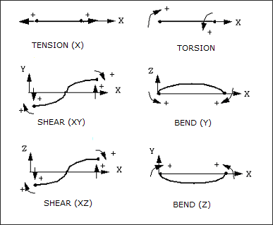

スプリングタイプ13は幾つかの独立変形モードを持つビーム要素のように機能します。
  • 引張り / 圧縮
  • ねじり
  • 曲げ(2 モード)
  • せん断(2 モード)
ビーム要素とは異なり、 変位(または回転)と力(またはモーメント)の間の関係は形状(断面積、長さ、および慣性モーメント)と材料定数 (ヤング率、せん断弾性係数)から計算されるのではありません。代わりに、これらは異なる剛性定式化を通してユーザー定義されます(詳しくは剛性定式化をご参照ください)。

ビームタイプスプリングの図を以下に示します(図 2)。
図 2. スプリングタイプ13
曲げ変形は図 3で説明されます。この変形は、2節点の回転の差のみを考慮します。ビームの二重曲げは曲げ変形を生成しますが、せん断変形は以下に示したようになります。
図 3. 曲げを受けるスプリングタイプ13
図 4. せん断-曲げを受けるスプリングタイプ13
ビームタイプスプリングは、実際のビームのように振る舞い、長さ方向の曲げモーメントの変化はせん断の増加を生成します。スプリングのせん断力は曲げモーメントの変化を含んでいます。
注: スプリングのプロパティを定義する際は、物理的な意味のある値を導入することが強く推奨されます。高いせん断剛性と曲げ剛性ゼロのスプリングは推奨されず、間違った結果を生む可能性があります。

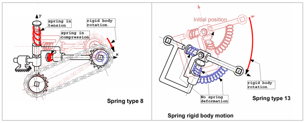

スプリングタイプ8と異なり、スプリングタイプ13では人工的な力およびモーメントを生成することなしに剛体回転が可能です。図 5では、剛体回転時のスプリングタイプ8および13の挙動を比較しています。
図 5. スプリングタイプ8と13の剛体移動

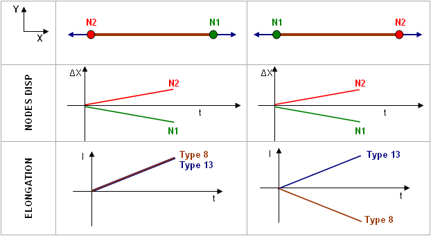

スプリングが引張りを受ける場合、その変形は常に正となります(図 6)。これはスプリングタイプ8では真とは限りません。スプリングは1つ(あるいは全て)の方向で0となる事ができるため、正と負のスプリング変形は初期長さの変化として定義できません。符号の規則としては全ての自由度に対し、節点2の変位(または回転)から節点1の変位(または回転)を引いた値が正の場合(負の場合も同様)、その変形は正(負の場合も同様)となります。
図 7 は、Radiossで適用されている符号規則の結果としての、スプリングタイプ8と13の差異を説明しています。
図 7. スプリングタイプ8と13の間の距離
