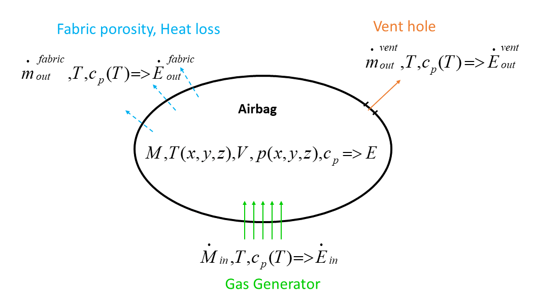

局所的な圧力分布と気体速度分布が存在する物理的なエアバッグを、バッグのパートごとに、各エアバッグチャンバー内部の圧力と温度を均一とした均一圧力の記述に変更します。気体ジェネレーターは、注入質量の流速と気体温度を制御する荷重曲線で表現します。ベントホールまたは多孔繊維を通じて気体が流出します()。

図 2. 均一圧力によるエアバッグモデル化手法の概要

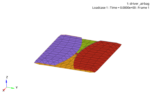

約80リットルのエアバッグが4本の折り畳み線に沿って折り畳まれています。
rad_ex_fig_4.1
図 3. 構造の全体メッシュ

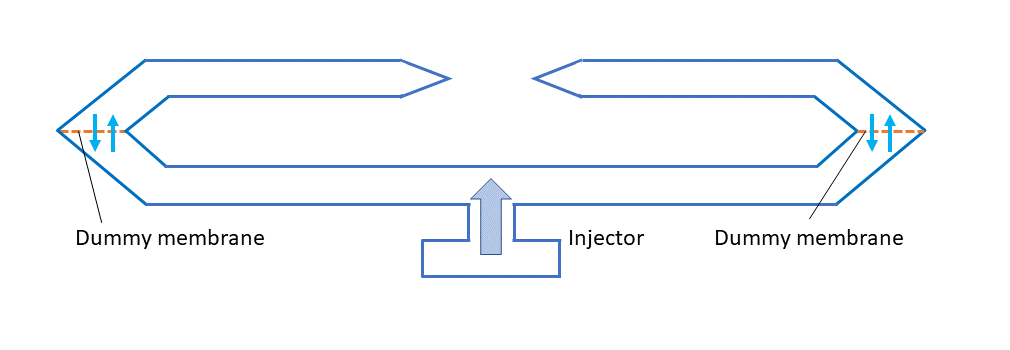

rad_ex_fig_4-4
図 4. コミュニケーションのある折り畳みエアバッグ
折り畳み部分への空気の伝播を近似的にシミュレートするために、9つの連結体積を使用してエアバッグをモデル化します。これらの体積間の連結サーフェスは、ダミーの膜を使用してシミュレートします(図 4)。このダミー膜は、ボイド材料(/MAT/LAW0 (VOID))を使用したシェルを使用してモデル化します。

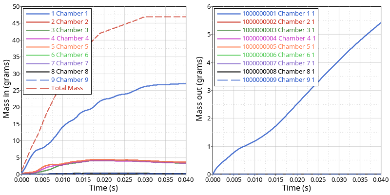

図 5に構成気体ごとの注入質量を示します。中央チャンバーに注入される気体の総量は約47gです。

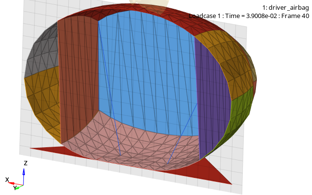

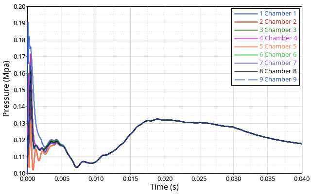

図 6からわかるように、エアバッグ展開時の圧力は、展開開始後0.005秒まではチャンバーごとに異なっています。エアバッグが完全に展開すると、各チャンバー内部の圧力分布は等しくなります。エアバッグ内部での気体流の伝播を表現するうえで、この点が重要です。

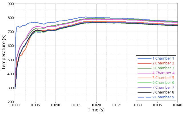

図 7. モニター体積 - 温度

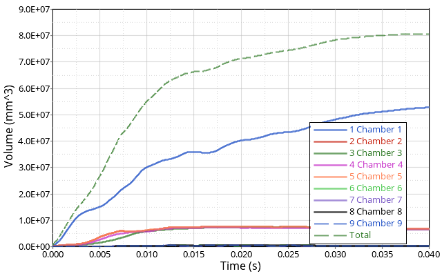

図 8. モニター体積 - エアバッグの最終的な体積
展開したエアバッグの最終的な体積は約80リットルです。

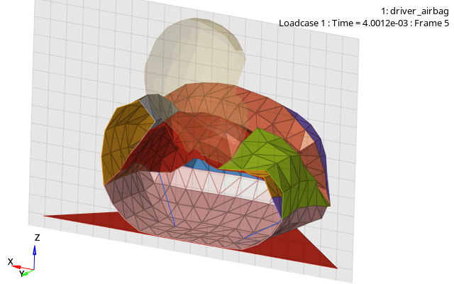

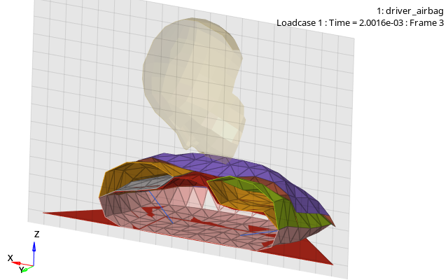

rad_ex_fig_4-10
図 9. 中央チャンバーが膨張
rad_ex_fig_4-11
図 10. 全てのチャンバーが膨張

図 11. エアバッグが展開
