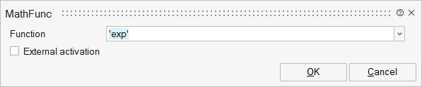

MathFunc_0
func
Function
'exp'
'log'
'log2'
'log10'
'10^u'
'2^u'
'|u|'
'u^2'
'|u|^2'
'sqrt'
'1/u'
'conj'
'erf'
'erfc'
'round'
'floor'
'ceil'
'fix'
