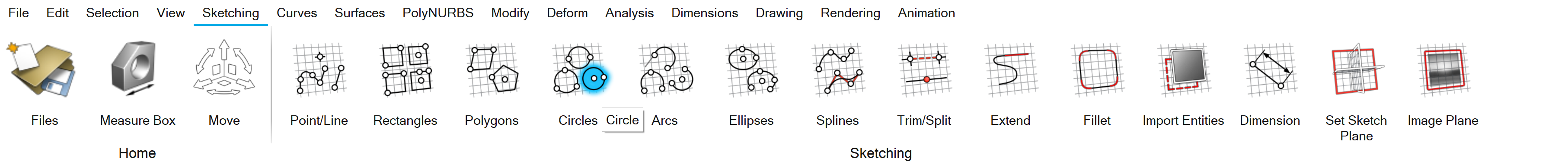

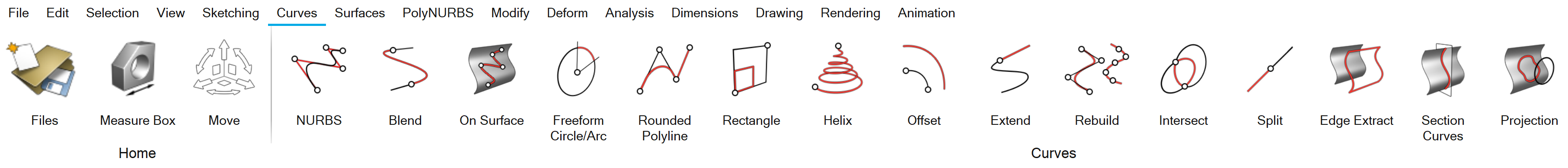

Esplorazione della barra multifunzione
  1. Avviare Inspire Studio.
  2. La barra multifunzione sulla parte superiore dell'applicazione visualizza tutti gli strumenti disponibili in Inspire Studio. Fare clic sulle schede nella parte superiore della barra multifunzione per spostarsi fra i diversi menu e barre multifunzione. Il nome della barra multifunzione attiva è sottolineato in blu.
  3. Alcune icone sulle barre multifunzione come Creazione schizzo forniscono accesso a uno o più strumenti. Spostando il mouse su un'icona, i singoli strumenti vengono evidenziati con un bordo blu.

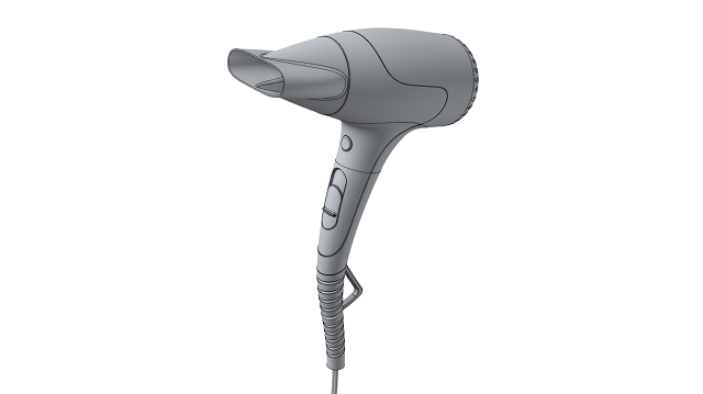

Aprire il modello dell'asciugacapelli
  1. Fare clic su Apri modello sull'icona File.
  2. Nella finestra Apri file, passare alla cartella scenes della directory di installazione.
    Nota: Per la maggior parte degli utenti, la directory di installazione si trova in:
    C:\Program Files\Altair2021.2.XXXXX\InspireStudio2021.2.XXXXXDev\Evolve\Assets\Examples\Scenes
  3. Selezionare il file Hair dryer.iStudio nella directory scenes.
  4. Fare clic su Apri.

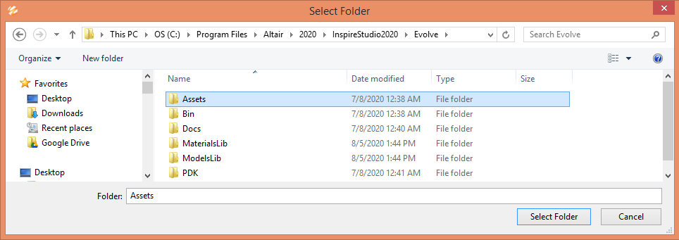

Configurazione degli asset
Impostare la cartella Assets dal prompt
Se il percorso degli asset non è impostato o è impostato in modo errato, potrebbe venire visualizzato il prompt seguente al primo avvio di Inspire Studio.
Selezionare Usa predefiniti. Per utilizzare gli asset di versioni precedenti di Inspire Studio, seguire i passaggi seguenti.
  1. Fare clic su Sfoglia.
  2. Passare a un'installazione precedente dell'applicazione in C:\Program Files\Altair\.
  3. Selezionare un'installazione contenente la cartella Assets.
    Ad esempio: C:\Program Files\Altair\2021.2\InspireStudio2021.2\Evolve\Assets
  4. Selezionare la cartella Assets.
  5. Fare clic su Seleziona cartella.
