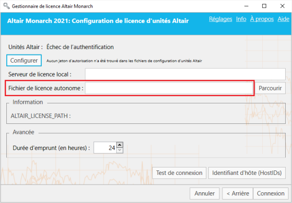

  1. Dans le Gestionnaire de licence, sélectionnez l’option Connexion au système de gestion de licences Altair sur l’écran Choisir la méthode de licence et cliquez sur Suivant.
  2. L’écran de connexion au serveur de licence Altair s’affiche.
  3. Saisissez le chemin de votre fichier de licence étudiant dans le champ Fichier de licence autonome. Vous pouvez aussi cliquer sur le bouton Parcourir pour ouvrir l’explorateur de fichiers. Utilisez l’explorateur pour rechercher et sélectionner votre fichier de licence étudiant.
  4.
  5. Cliquez sur Connexion à l’écran de connexion du serveur de licence Altair.
  6.
    Monarch est alors activé.
