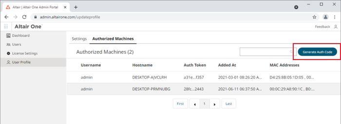

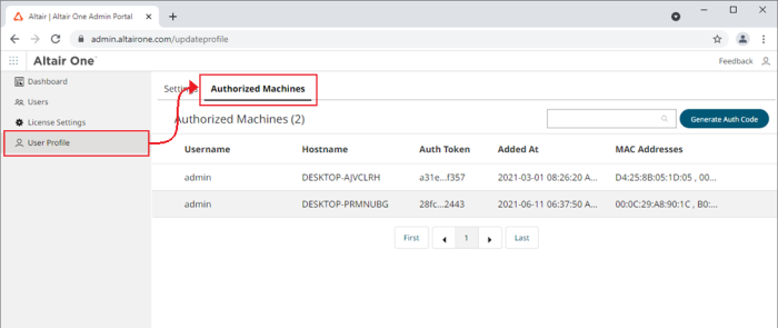

  2. Une fois connecté au portail, allez à Profil utilisateur > Machines autorisées > Afficher mes machines autorisées.

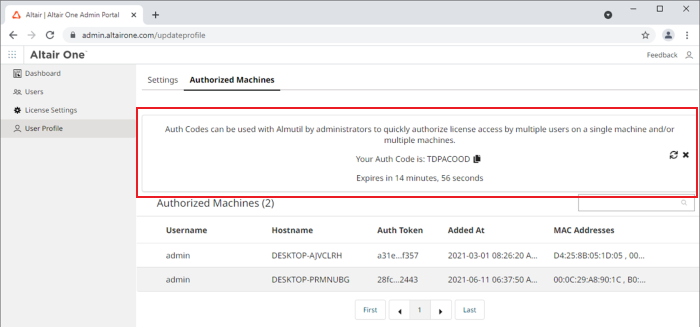

  3. Cliquez sur Générer le code OAuth.
    La page est actualisée pour afficher le code d’authentification, ainsi qu’un compte à rebours montrant le temps restant pour effectuer l’autorisation.

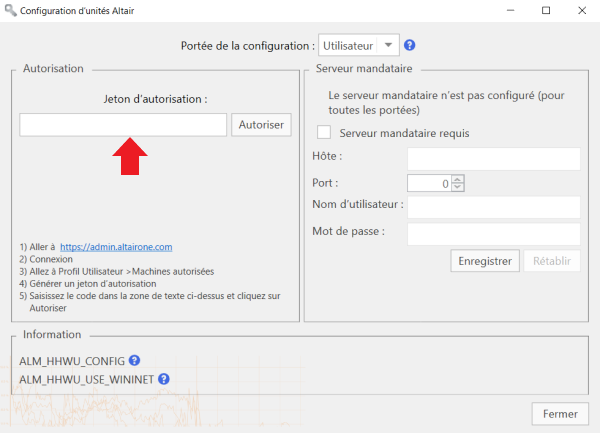

  4. Lancez le Gestionnaire de licence Altair Monarch.
  5. Sélectionnez l’option Connexion à un système de gestion des licences Altair à l’écran Choix de méthode de licence et cliquez sur Suivant.
  6. Cliquez sur le bouton Configurer à l’écran de connexion su serveur de licence Altair.

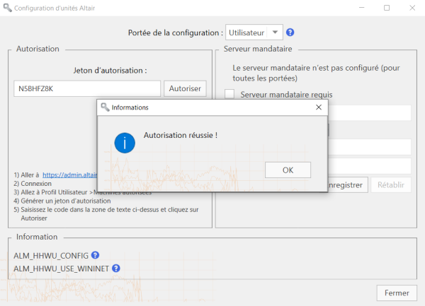

  7. À l’écran Configuration HWU hébergé qui s’affiche, saisissez le code d’autorisation que vous avez reçu à l’étape 3 dans le champ prévu à cette effet, puis cliquez sur Autoriser.
    Si l’autorisation de votre machine réussit, le message suivant s’affiche.

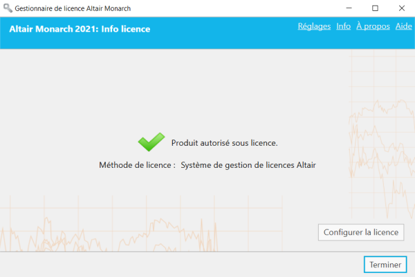

  8. Cliquez sur OK et fermez l’écran quand vous avez terminé.
  9. Cliquez sur Connexion à l’écran de connexion du serveur de licence Altair.
    Monarch est alors activé.
