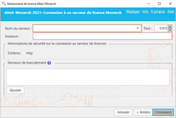

  1. Sur l’écran de choix de méthode de licence du Gestionnaire de licence, choisissez Connexion à un serveur de licence Monarch et cliquez sur Suivant.
    L’écran de connexion à un serveur s’affiche.
  2. Saisissez-y le nom du serveur de licence désiré et un nom d’instance valable dans les champs correspondants. Vérifiez l’exactitude du port.

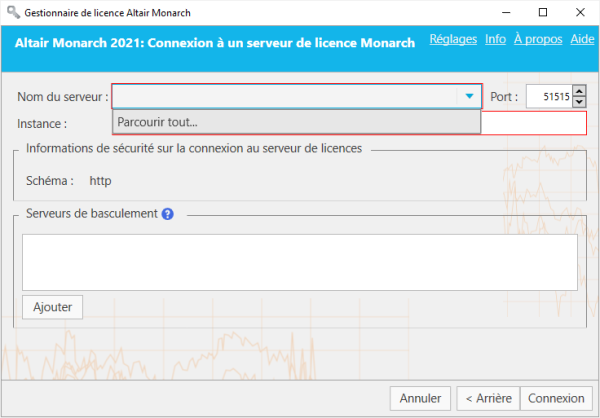

    Si le nom du serveur auquel vous devez vous connecter ne vous est pas familier, cliquez sur le bouton de liste déroulante à droite du champ réservé au nom du serveur, puis sur Parcourir tout pour afficher la liste de tous les serveurs disponibles dans votre réseau. Sélectionnez le serveur désiré et cliquez sur OK.

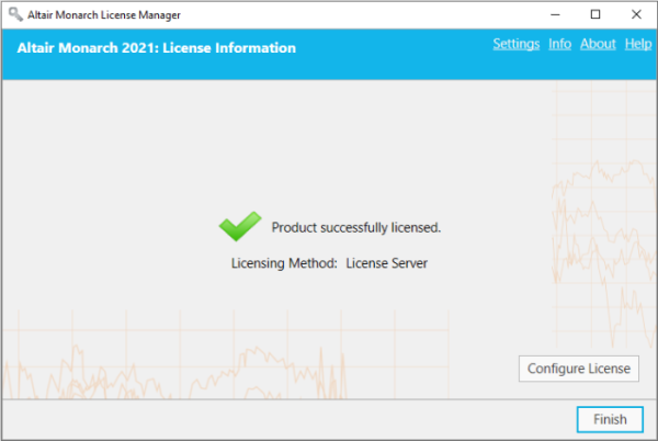

    Une fois la connexion établie, l’écran illustré ci-dessous s’ouvre.
  4. Cliquez sur Terminer pour clôturer l’opération.
    Si vous décidez de changer la méthode de licence de votre installation Monarch, cliquez sur le bouton Configurer la licence. Vous reviendrez ainsi à l’écran de choix de méthode de licence.
    L’activation accomplie, vous pouvez lancer et utiliser Monarch.

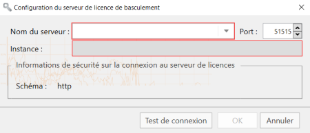

  2. Dans la boîte de dialogue Configuration du serveur de licence de basculement qui s’affiche, saisissez les informations du serveur de licence que vous voulez utiliser comme serveur de basculement.
    Comme dans l’étape 2 ci-dessus, vous devez fournir :
    • Nom du serveur de licence que vous voulez utiliser comme serveur de basculement
    • Vous pouvez entrer le nom du serveur manuellement ou le sélectionner dans la liste qui s’affiche en réponse au bouton. Parcourir tout ouvre une fenêtre de recherche où sont affichés tous les serveurs disponibles dans votre réseau. Le nom d’instance est automatiquement défini comme le nom d’instance spécifié pour le serveur principal.
    • Numéro de port du service de serveur de licence. Ici, le port 51515 est défini comme port du serveur de licence par défaut, mais cette valeur peut être modifiée à un port personnalisé.
  3. Vous pouvez tester la connexion en cliquant sur le bouton de Tester la connexion.
  4. Cliquez sur OK dans la boîte de dialogue Configuration du serveur de licence de basculement pour enregistrer les détails de votre serveur de basculement.
